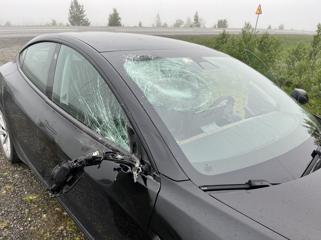

Hej,
Jag var i går med om en viltolycka - älg närmare bestämt. Framrutan, passagerarrutan krossade. Skada på höger passagerardörr, där backspegeln blivit intryckt i dörren och orsakat en plåtskada. I övrigt tämligen opåverkad.
Bil köpt i Norge 2021, rekommenderad halvförsäkring då den ska vara vagnskadeförsäkrad iom <3år. Det visar sig dock nu att detta inte gäller importerade bilar. Inga krav i Norge iom export.
1) vad skulle en reparation/ny dörr kosta utan försäkring
2) om orimlig hög reparationskostnad - kan man på något sätt sälja bilden?
Vh Sebastian
Vh Sebastian

Tur det bara blev materiella skador till att börja med.Derfderf skrev: ↑30 jun 2023 07:27Hej,
Vh Sebastian
Som andra punkt, en enkel googling vid köp hade gjort att du vetat att vagnskadegaranti inte gäller vi importbil, oavsett land.
Vagnskadegarantin är unik för Sverige.
Men nu är skadan redan skedd.
Visst vindruta, dörr osv ser man är skadat, blir kanske inte det dyraste att byta.
Det som oroar mig är A-stolpen, den ser ut att ha fått en smäll.

Du får ta in en offert!
Men som sagt... är astolpen bucklad så är det en helt annan historia och bilen kanske inte ens skulle ha lagats? Det beror på.
Går alltid att sälja som reservdelsbil, men säljer du den så lägg ut regnr här så vi har koll... vill inte ha fusklagat som rullar.
Tur det gick bra!

Skickar en tacksam tanke till att det verkar gått bra för er som var inuti bilen. Jag har själv smällt en hel del bilar (ungdomssynder) och vet att man kan vara uppjagad efteråt, även om man nu inte tror detta själv vid tillfället. Föreslår att du/ni först landar i det som har hänt så gott det går innan ni beslutar er för hur ni går vidare med bilen. Det kan säkert finnas massor med lösningar att få ut mesta möjliga peng (inklusive skrotning - teslabatterier är värdefulla).
Men om det blir att fixa bilen så känns det som att den där a-stolpen behöver riktas. När jag höll på med gamla bilar förr i tiden sa man att en bil som man riktat efter en krock kunde bli bättre än från fabrik. Nu gällde detta dock bilar byggda förra årtusendet, dvs jag har ingen erfarenhet av dagens bilar. Tror att frågan ska ställas till en karosseriverkstad.

Viktigaste att ni klarade er. <3Derfderf skrev: ↑30 jun 2023 07:27Hej,
Vh Sebastian
Väldigt liten skada på bilen jämfört med andra älgkrockar jag sätt vilken hastighet ungefär hade ni och var det fullstor älg?
Kolla med skadeverksta och skriv gärna vad offerten landade på (om du har tur så räcker nya rutor, backspegel samt lite plåtfix (?) ).

Dörrbyte till en beg dörr gissar jag på 17tkr, bara dörren går på 5tkr +frakt. Spegel och sidoruta 7tkr och monteringen ingår i dörrbytet.
Framrutan kostar knappt 10tkr att byta men den går på halvförsäkringen.
Riktning av A-stolpe tror jag blir klurigt att hitta någon som vill åta sig att göra men säg att du hittar nån lite mindre präktig verkstad så kanske 20tkr plus lack av hela sidan 20tkr.
Summa 57tkr plus självrisken på rutan så 60 tusen jämnt. Men det är bara en gissning! Det var inga airbags som smällde? Tur i oturen i så fall.

Försök hitta en komplett dörr i rätt färg på skroten, med backspegel och ruta. Kolla bildelsbasen.se (den verkar jobba även med norska skrotar?)
Låt en oberoende plåtverkstad fixa a-stolpen och montera dörren. Sen byter du ruta på glasförsäkringen.
När det är gjort och bilen ställs på igen så teckna helförsäkring..

Man får ju lusläsa villkoren, men du har helt rätt i att det är trafikförsäkringen eller vagnskadan som skall täcka även glasskador vid kollision eller avåkning. I praktiken är det ju inte någon mer ingående utredning om man bara använder glasförsäkringen, utan en krossad vindruta byts. Är det inga övriga skador på bilen som skall täckas av försäkringen så kan det nog gå, beroende på handläggare.
Men det är många problem i den här händelsen, a-stolpen är som redan sagts kanske det största problemet. Tror faktiskt att det blir svårt att hitta en verkstad som vill och kan reparera den på "rätt" sätt. En tråd på TMC berättar om att de vill byta ut en mycket stor del av tak "bågen" till en kostnad på 30 tusen...dollar.

Jag har för mig att jag läst att Model 3 har väldigt stark konstruktion på a-stolpen. Med lite tur så räcker det med en dörr och en ny vindruta. Kanske går att leva med en mindre kosmetisk defekt på a-stolpen?

Jag gissar att älgen sprang in i högersidan av bilen och skadorna på vindrutan är från huvudet och de på sidan från kroppen som hasade utefter sidan? Har nämligen varit med om en liknande kollision, då med älgen in från förarsidan.
Av mina erfarenheter att döma bör Du göra två saker (om Du inte redan gjort det):
1 - kontakta FB och säkerställ att Du verkligen inte har tillägg för viltskada i Din halvförsäkring. Många bolag har det, dessutom med reducerad eller helt eliminerad självrisk.
2 - Visa upp bilen hos en välrenommerad verkstad (Grufmans? ) som kan skruva Tesla. De flesta deformationszoner sitter i fronten och A-stolpen är stadigare än de flesta tror, glaset funkar som förstyvningar så riktning kanske kan undvikas. Min gissning (för vad det är värt) är att den endast behöver plåtfix. Detsamma gäller skadorna längs sidan (alltså även dörren bör kunna fixas). Du var sannolikt lätt skakad även ett dygn efter kraschen och då kan det vara lätt att missa någon skada bara för att ”önsketänka” ned åtgärdskostnaden. De tar fram en offert för reparationen samt kan ge en tidsuppskattning. Naturligtvis tenderar allt sådant här att hända veckorna innan semestern så räkna med att Du i bästa fall kan få bilen fixad till september, vad som är a och o är att få reservdelarna beställda innan semestern.
Bra att Ni i bilen klarade Er men kasta inte in handduken ännu. Utifrån min erfarenhet kostar denna typ av skada 75-100k att fixa, beroende på behov av och tillgång till begagnade utbytesdelar. Lycka till!
