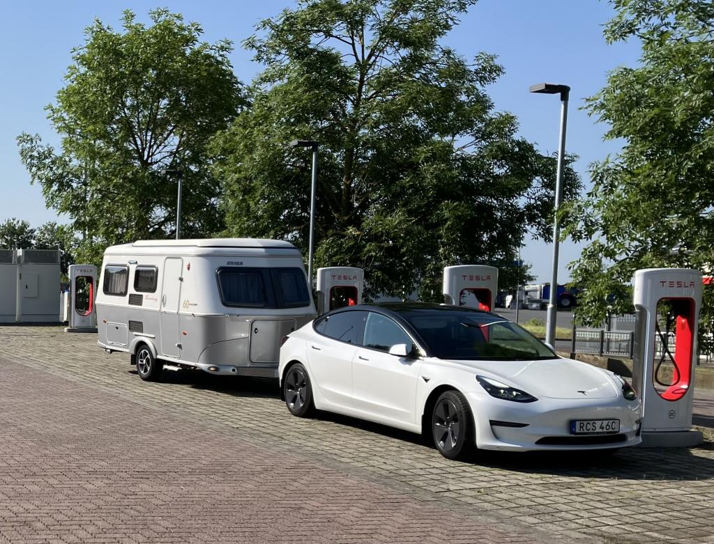

Är i Kroatien nu med våran husvagn och M3 LR-21.
Försöker köra 20mil mellan laddningarna och då går det 60% av batteriet. Laddar till 80 och kör ner till 20%. Lite fegt men vill gärna ha lite marginal när husvagnen är med. Håller 85km/h och har snittat 250Wh/km men har en ganska liten husvagn.
Visste vilken väg vi skulle åka så vi planerade laddstoppen manuellt genom att kolla lite avstånd melan superchargers bara och siktade då på 20mil.
Teslans navigator lär sig förbrukningen snabbt men fattar inte att vi kör sakta så ankomsttiden stämmer aldrig.

Det är en liten 1000kg vagn. Tror bara den är 2m bred och pop-up tak. Eriba 430 heter den.
