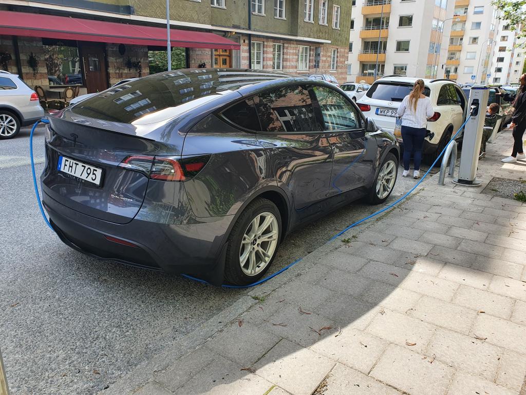

Det ett extra mått av trygghet, helt klart. Har en gammal trefas Tesla-UMC men de har ju lite rykte om sig att vara av tveksam kvalite så jag låter enfasladdaren som kom med bilen ligga där också. Tar jag ur den lär jag ju behöva den :)
Skulle gärna byta bort original 7-meters 32A trefaskabeln mot en 3-4 meter 16A trefaskabel för övrigt.
Inlägg: 9572
Re: Eltjuvar - (ingen elstöld, Vattenfall visade fel)
jonasl skrev: 08 jul 2023 15:29
Det är bara att köpa en till kabel, jag använder min 7-meters ganska ofta. På laddstolpar utefter gatan.
Inlägg: 4520
Det blir inte många gånger per år, inte värt att lägga massa tusenlappar på även om det vore bra de gångerna.
Inlägg: 9572
jonasl skrev: 08 jul 2023 20:14
Det beror ju på vilka förutsättningar man har. Min närmaste laddstolpe kräver en lång kabel om man parkerar innan stolpen.
Inlägg: 4520
