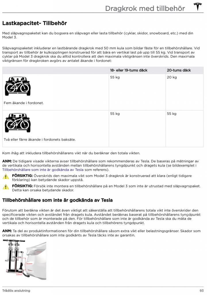

Kultrycket beror på bla däckval och framgår av manualen, bifogar en skärmdump för Model 3. Det är mellan 20 och 55 kilo med en max hävarm av 225 mm.

Aha! Jag kikade i manualen, men då under de tekniska specifikationerna och där stod inget.
Intressant att kroken är typad för 100kg men att Tesla säger max 55kg. Det gör det lite komplicerat att lösa detta. Min Segway väger typ 48kg. Sedan ska man ha en anordning att lasta på också. Får nog skissa och räkna lite.
