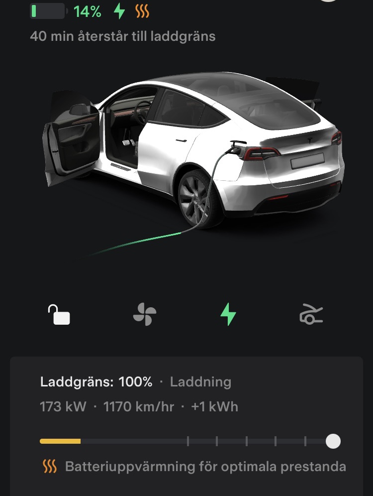

Re: Laddhastighet MY RWD?
Vår 2023 RWD laddar brutalt snabbt även med kallt batteri. Går som tidigare nämnt i tråden typ lika fort 10-80% oavsett om starttemp är 15 eller 30.
