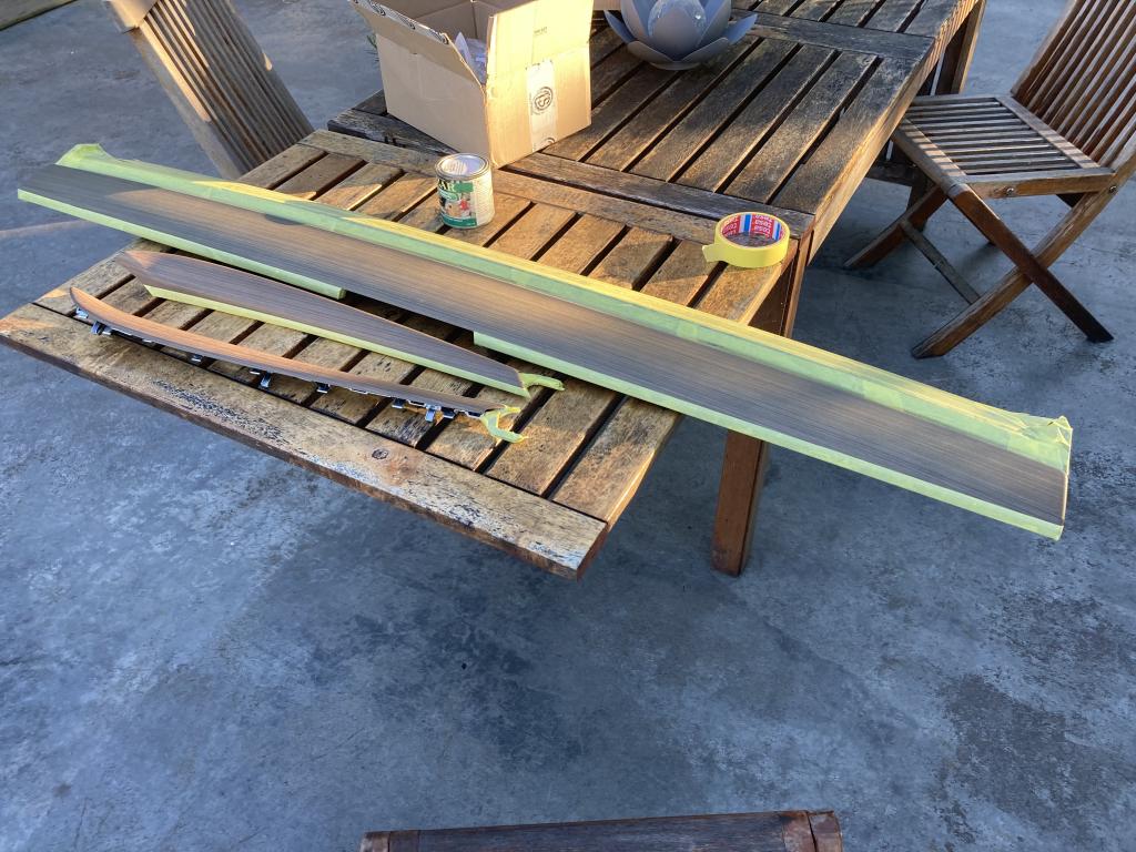

Jag är inte helt imponerad över färgvalet på träpanelerna i MY. Såg denna på youtube och tänkte göra en liknande variant för att få dem mörkare. Jag hade en burk med zar träbets som jag börjar med. Blir jag inte nöjd får jag köpa en ny burk
https://youtu.be/h-8k3g59GHs

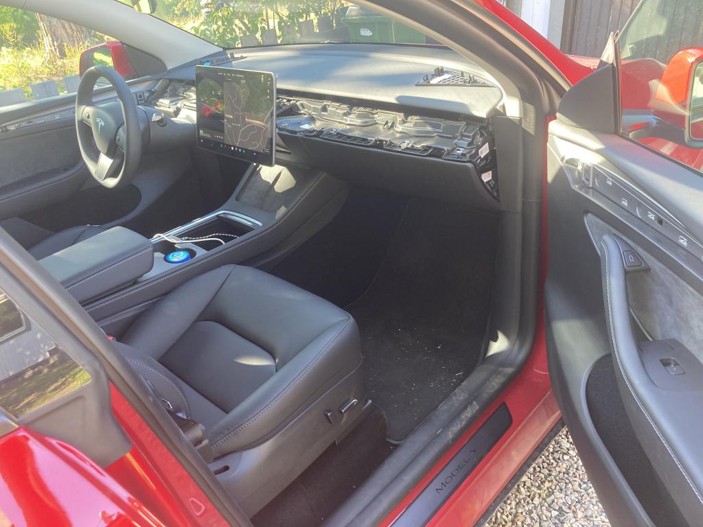

Började att ta bort panelerna. Hade en uppsättning plastverktyg för att ta bort dessa inköpta på tässla. De är iallafall lätta att ta bort. Men jag skulle inte våga om några år när plasten blivit spröd.

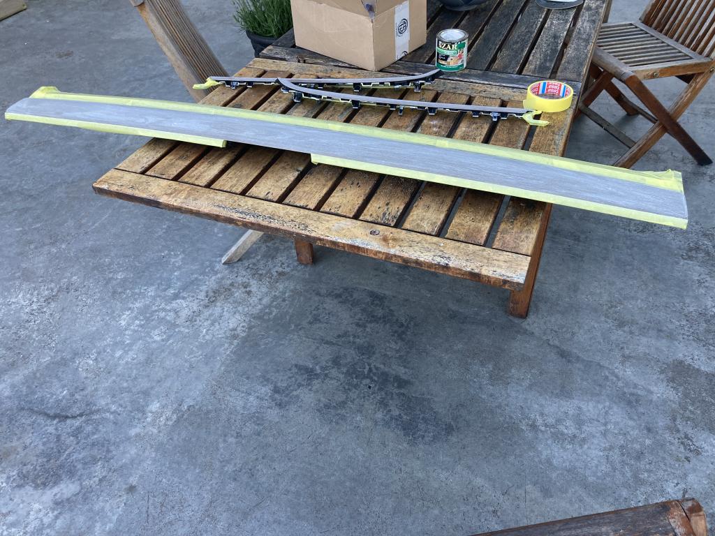

Sen maskering, gick smidigt med en lite bättre målartejp. Och vilket slipande. Jag räknade med att faneren är lövtunn så jag började med p320. Men det hände inte mycket. Lacken är tjockare än jag trodde framförallt på IPn, dörr panelerna gick lättare. Så p240 och mycket tålamod. Samt försiktighet för att inte gå igenom. Skadar nog inte att börja lite grövre ändå på IPn

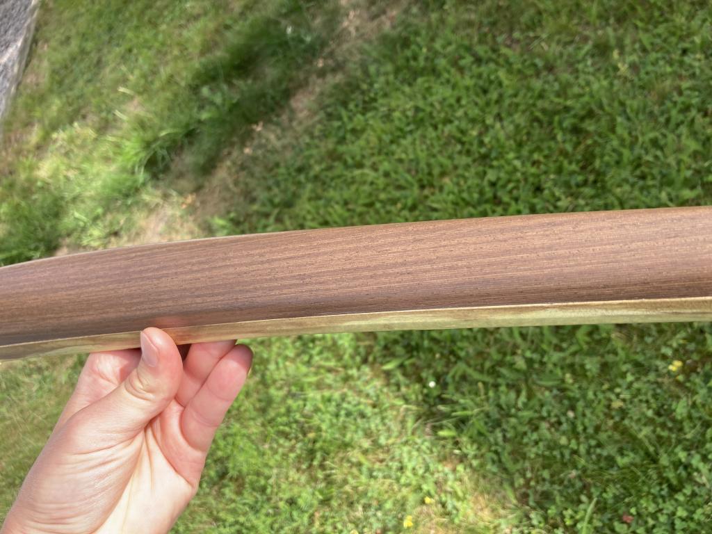

Såhär såg det ut nu efter två betsningar när det torkat över natten. Och nej man målar inte på bets. Bilden gör inte färgen till rätta. Nu ska den få en försiktig slip med p600 sen ett tunnt lager spraylack för att få fram träeffekten ytterligare. Funderade på en högblank möbellack. Men det skulle bli för mycket träbåtskänsla. Ska i ärlighetens namn säga att jag funderade på att tejpa panelen. Tyvärr så tycker jag att kolfiber folie är skitfult. Är ju inte i närheten av riktig kolfiber med 4 lager epoxy och en p1500 vattenslip som finish.
Har det som backup om detta projekt skulle ha misslyckats
Som damen uttryckte det: ”Tesla har ju valt att göra en träpanel för att få bilen att se exklusiv ut. Tyvärr misslyckades de fullständigt med kulören

Jag skulle vara orolig att lacka, speciellt med högblank, för att slippa risken för bländande reflexer på ytan från exempelvis solsken. Jag har högglans-lack på träpanelerna i min BMW, och frugan klagar ständigt på reflexer. Den mattare ytan på Tesla är bättre.Cederloken skrev: ↑12 jul 2023 09:29Bilden gör inte färgen till rätta. Nu ska den få en försiktig slip med p600 sen ett tunnt lager spraylack för att få fram träeffekten ytterligare. Funderade på en högblank möbellack. Men det skulle bli för mycket träbåtskänsla.

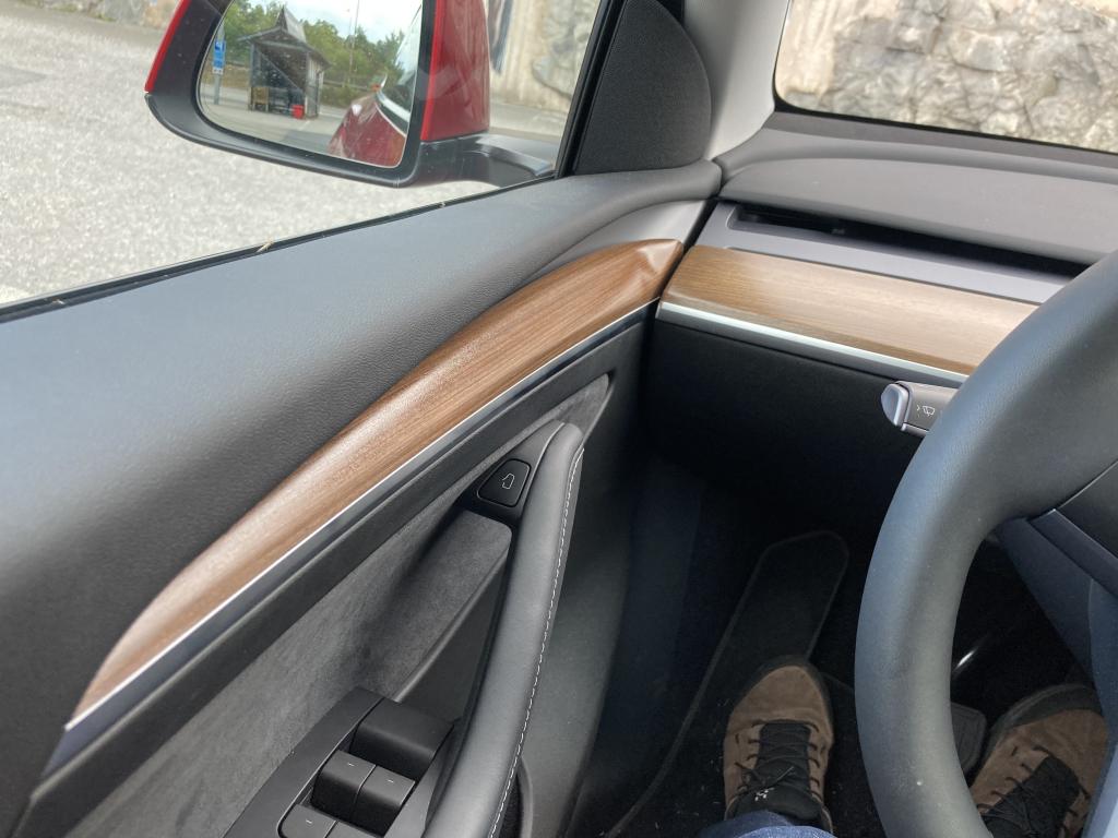

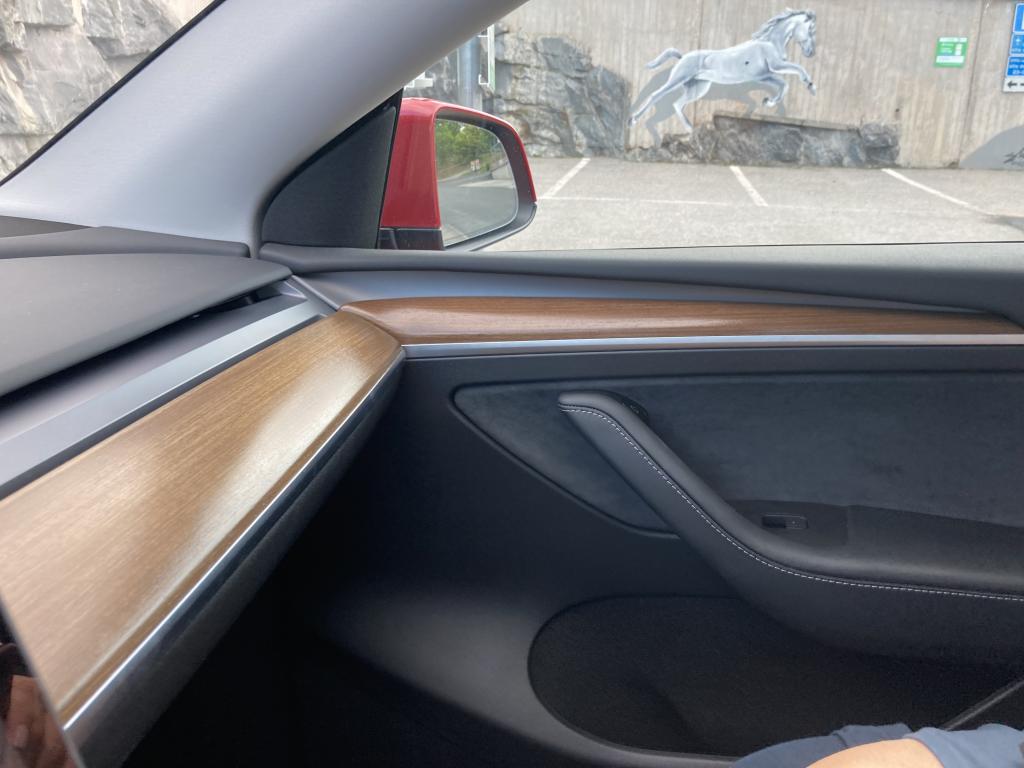

Då har jag fått dit panelerna
Svårt att få med färgen på bild men de är mycket mörkare, ådringen framträder tydligare och de har en varm rödaktig ton. Passar bra i min bil som är röd. På en vit eller svart bil hade jag föredragit en annan bets som ger ett mer svarvit effekt? Panelerna är inte så blanka som de ser ut på bilderna
Såhär ser det ut orginal

Sjukt snyggt jobbat! Jag är inte jätteförtjust i den där färgen, men oavsett mina preferenser är ju resultatet av ditt jobb utmärkt!

Ursnyggt!

Coolt! Gillar tonen och hopppas de är mattare än på bild (vilket du skrev)

Jag använde zar 125 black walnut. Den fick en rödaktig ton av trät i inläggningen. Har tidigare betsat både furu och ek med denna burk och det blev mer som beskrivningen nedan.
Vill man ha mörkare så kanske 123 ”moorish teak” eller 135 ”charcoal” skulle funka. För en helsvart panel 123 ”black onyx”?
