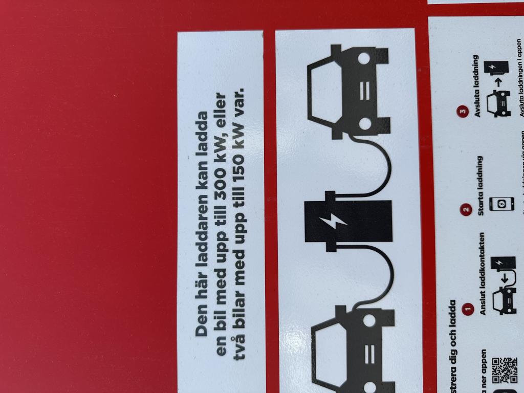

Är det någon som känner till hur de 300 kW laddare med två kablar, som bland annat Cirkle K brukar installera, fördelar effekten när två bilar laddar samtidigt? Halveras effekten till 150 kW direkt när den andra kabeln kopplas in, eller är laddarna "smarta" så att en bil kan få 200 kW om den andra bara laddar med 100 kW?

Vet inte hur det är med Circle Ks laddare, men t.ex. den här 150 kW-laddaren i Linköping halverar effekten till 75 kW om två är inpluggade samtidigt. Åker den ena bilen därifrån så ligger gränsen kvar på 75 kW fram till omstart av sessionen, sjukt irriterande.

Dom cirkel k jag har besökt delar 300kw på två. Om du laddar själv får du upp till 300 men kommer en bil till på andra sladden då får man 150kw var.

Bild tagen från en cirkel k laddare (Gävle Bro)

Perfekt, exakt vad jag ville veta. Tack! Lite synd att det är så, men bra att veta.
