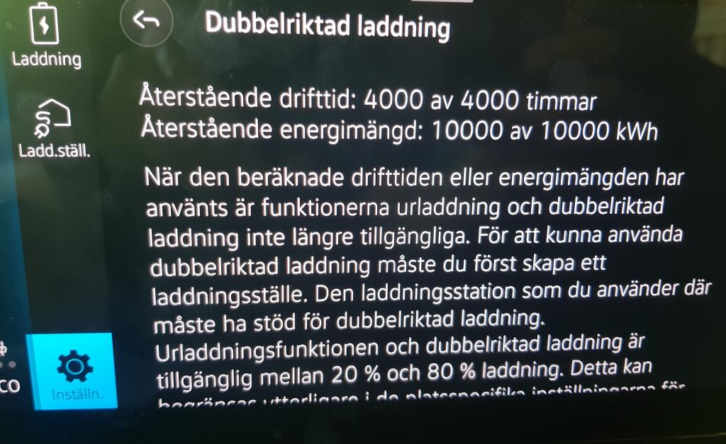

Nu har jag fått iD4:an uppgraderad med 3.1 mjukvaran och V2G ska kunna köras.
Men var hittar jag en sådan laddbox idagsläget?
Det ända jag hittat är V2G med Chademo, men jag behöver ju CCS kontakten.

Man kan hoppas alla bilar som går v2g får en mätare på hur mycket de använts. Är ju lite som antal mil på bilen.. Tänk någon kanske har en säg 3 år gammal bil som gått 500 mil men samtidigt kört v2g många MWh eller vad man nu kan anse mycket och ska sälja den.. jag är ju självklart intresserad av hur mycket batteriet är använt också.
