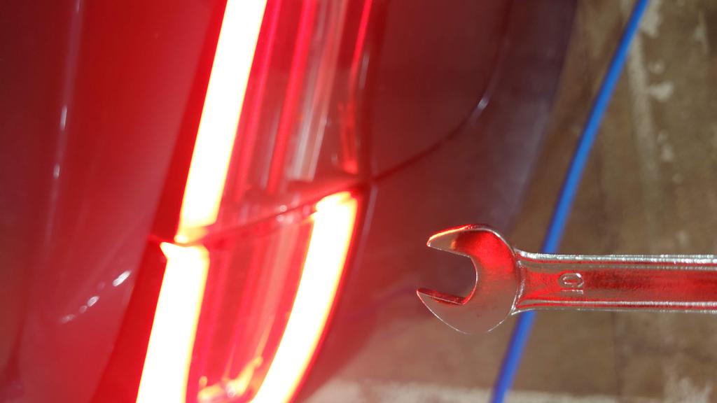

Efter att åkt en xc60 där alla förarassistanssystem var ur funktion och krävde en "batteri reset" har jag haft ett verktyg för att kunna avlägsna 12v batteriet i bilen. Idag efter 3,5 år med vår tesla model 3 kom den faktiskt till användning.
Bilen blir inte så rolig att att köra utan kameror, AP, gps med reseplanering och förkonditionerade batterier osv.
Och Jag försökte alla möjliga "starta om procedurer" men att avlägsna batteriet var till slut det enda som löste det hela.
Instruktioner:
https://www.tesla.com/sv_se/support/do- ... elf-guides
