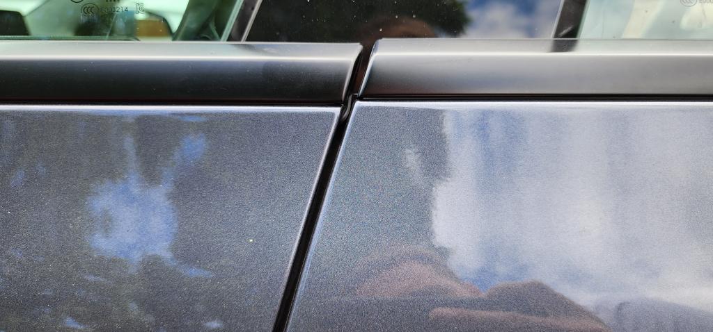

Tja,
Har märkt nyligen i spegeln att förardörren verkar sitta lite skevt om jag jämför med passagerardörren. Bästa fotot jag kunde få med skillnaden på. Nu när jag sett det så stör det mig otroligt och vill såklart att det blir justerat.
Är det något tesla anser sig vara inom spec? Har köpt bilen begagnad (-21, rullat 4k mil) och har ingen erfarenhet hur de hanterar dörrar som behöver justeras.
Tack på förhand!
Tack på förhand!

Om Tesla justerar det där kan du räkna med att de sabbar någon annanstans istället. Prova att ta bilen till ett seriöst ställe. Grufmans kanske, eller nån plåtshop.

Det där skulle jag vara supernöjd med! Det är ju nästan så perfekt det kan bli på en Tesla.

Ah okej, förstått att det kanske är petit men ni vet när man ser det så kan man inte leva med det
Får kolla om det ens tar och åtgärdar det eller så får jag lösa på annat håll

Mobile service brukar ta hand om sådantAndre_stockholm skrev: ↑18 jul 2023 14:23Tja,
Har märkt nyligen i spegeln att förardörren verkar sitta lite skevt om jag jämför med passagerardörren. 20230718_135939.jpg
Tack på förhand!

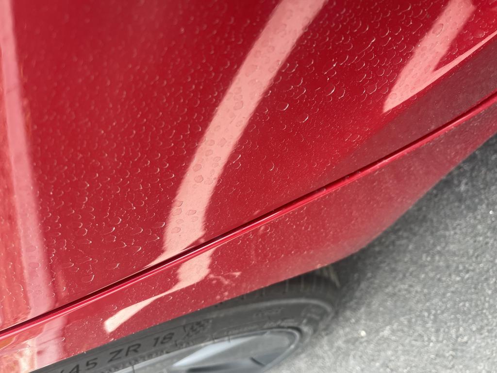

Jag hade tur vad gäller dörrlinjering i höjdled. Dock är höger bakdörr långt in (mot kupén) i nederkant vilket blottar framkant hundbenet något. På vänster sida är bakdörren och hundbenet helt i jämnhöjd.
Hade den inne i dag för justering men ser ingen skillnad efter åtgärd och den vänliga killen på SC sa att det troligen inte är mycket mer som går att göra. Within spec enligt åtgärden. Lär ju bli PPF på bilen i närtid men ändå störigt. Nån som fått motsvarande fixat nånstans?

Blästrat hundben nästa i ditt fall… Låter konstigt att det inte går att justera ut dörren mer (aldrig varit med om efter ~15 år i skadebranschen) men har ingen erfarenhet av Tesla rent karossmässigt.

Alltså får man bara tag i en mobile service som man för en dialog med, går det att lösa allt sånt. Det justeras per dörr och går absolut att få bra. Jag hade en förardörr som stod ut mer än den vänstra, samt en passagerardörr som var trög att stänga. Efter två försök hade de löst det. De är faktiskt väldigt trevliga att jobba med.

Då får det bli att lägga upp ett ärende till. Lite lätt störigt att dom inte gör det rätt från första början. Hur kan man styra redan i beställning så att dom åker ut med ranger? SC verkar inte vara pigga på att göra mer trots mitt påpekande. Håller med om att de är mycket trevliga!
