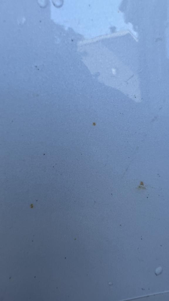

Hej forumet.
Dessa finns över hela bilen, och även under ppf framför bakre hjulhusen som suttit på sedan jag fick bilen ny i mars 2022. Jag kommer såklart göra ett ärende av det men det känns som att lacken på hela bilen är körd.
Någon som kan någon om lack och vad jag kan förvänta mig att Tesla gör med det här?
Går det att fixa och sen är det bra? Kommer det någonsin se bra ut och hur kommer det se ut om fem år?
Någon som upplevt något liknande och hur har då Tesla bemött er?
Sorry för alla andra små prickar på bilden men notera de bruna fläckarna/prickarna. Grejen är att dom verkligen inte har några håligheter heller utan det är som att det klara på lacken är intakt men att det rostar under... oklart om jag har belägg för att det ens kan hända men det känns väldigt slätt och fint uppepå trots att det är rost under. Eller är det inte rost...?

Det heter flygrost, inget specifikt för Tesla. Bor man nära järnväg så blir man mer drabbad.

Du får det när du bromsar. Inget ovanligt. Köp flygrostborttagare eller iron remover på engelska. När du sprayar på, låt det sitta några minuter och det färgar av sig till lila och du vet att det verkar.

A men shit. Jag blev sjukt orolig där ett tag. Jag åker och handlar det första jag gör imorgon.Tellus skrev: ↑27 jul 2023 18:34Det heter flygrost, inget specifikt för Tesla. Bor man nära järnväg så blir man mer drabbad.
https://www.mekonomen.se/avfettning-iro ... l-12709569
Det ser ut som att jag har samma fläckar på plasten också, men som jag då ser som att det är under. Men det är alltså metall som lägger sig ovanpå lacken/plasten och oxiderar? Det ser nästan ut som att det smälter ihop med lacken för inte fan sticker det ut på något sätt eller går att skrapa bort med nageln eller så.
Re: Rostfläckar - 16 månader Model Y
Det är därför man behöver ett speciellt lösningsmedel.Eitch skrev: ↑27 jul 2023 18:59A men shit. Jag blev sjukt orolig där ett tag. Jag åker och handlar det första jag gör imorgon.Tellus skrev: ↑27 jul 2023 18:34Det heter flygrost, inget specifikt för Tesla. Bor man nära järnväg så blir man mer drabbad.
Det bäddar in sig i lacken.

Kallavfettning funkade för mig mot flygrost.

Tar man det tidigt räcker det. Nackdelen med en vit bil är att flygrosten syns. Fördelen med en vit bil är att flygrosten syns. På en mörk bil får man känna sig fram.

Som någon annan skev är det flygrost. Finns i större städer oftaEitch skrev: ↑27 jul 2023 18:31Hej forumet.
Köp rubbing på biltillbehörsaffären så går det bort.
Glöm inte att polervaxa efteråt
finns ingen möjlighet att få detta om man ser till att bilen är 100% ren en gång i månaden minst.
Flygrostbortagare först, kanske lera efteråt. sen vaxa, torka av med torkduk gärna med torkstöd.
Känn över lacken med baksidan av fingret. Det skall kännas som en spegel, dvs inte strävt. Känns det strävt så är bilen inte korrekt tvättad.

(flyg)rost och mångna andra ej organiska ämnen (t.ex. kalk) löses med medel med lågt PH värde. Citronsyra, Ättika, Oxalsyra etc. I lagom utspädd form.

Kallavfettning är alkaliskt/basiskt (högt PH) vilket biter på oljor och organisk smuts (insekter etc). De brukar inte bita så bra på kalk och rost.
Kallavfettning kan vara petroleumbaserad (t.ex. lacknafta som är basiskt) eller olika former av "salter" (t.ex. Natriumkarbonat eller varianter av den).

Numera finns det riktigt bra medel som är enkla att använda för att få riiktigt bra resultat själv. Ta Tershine t.ex https://tershine.com/
På torr bil, kallavfettning (upp till fönsterlisterna men hela bagageluckan), sen flygrostlösare och sen antingen alkalisk avfettning eller deras Elevate snow foam. Låt verka, spola av supernoga med högtryck, schamponera (Purify S) med tvätthandske eller mikrofiberduk. Som skydd använd antingen amplify eller Refract V3. Jag testade Refract V3 för några veckor sedan på torr och helt ren bil efter alla tvättsteg. Sjukt bra resultat! Bilen blir verkligen superlätt att tvätta och grym glans.
