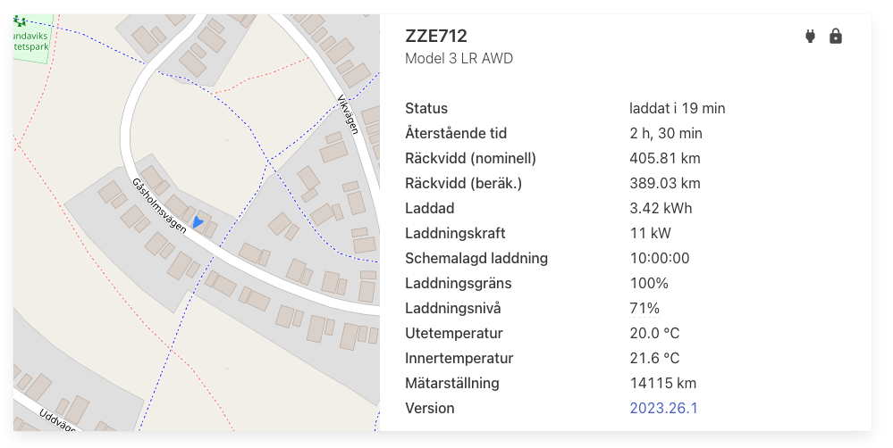

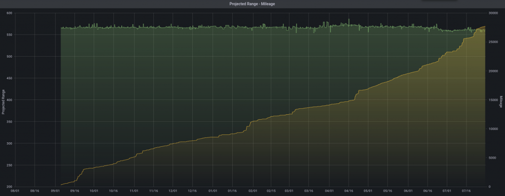

Här är ett par skärmdumpar från TeslaMate på hur det kan se ut.

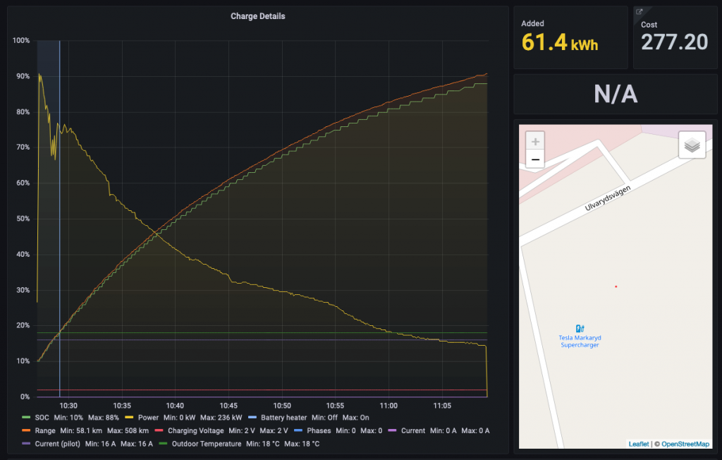

Denna tycker jag är mest tillfredsställande att titta på ändå. :)
