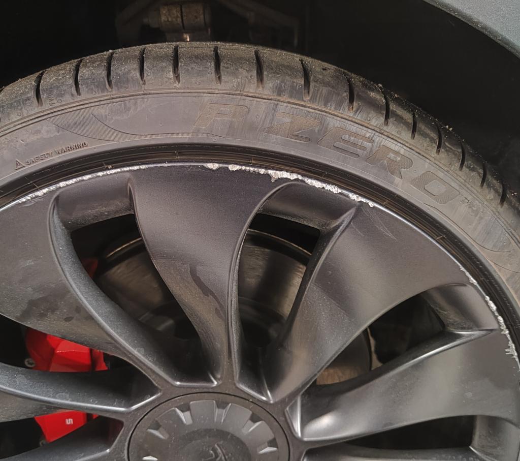

, klarade mig i över 13 månader.. vad kan det tänkas att kosta att lämna in för att fixa detta? Bilen har en helförsäkring om det spelar någon roll. Eller fixa själv kanske med något seriöst kit (tycker sådant är kul)?

Självrisken på vagnskada för Model 3 ligger runt 13k så...
Inte så svårt att fixa till skapligt själv. Slipa lite med sandpapper så det blir jämnt och peta i lite färg.

Mitt tips är att slipa med Dremel. Går väldigt smidigt och snabbt.

Okej, 13k är ju inte så lockande, det är en Y så det är väl typ samma skulle jag tro.taliz skrev: 01 aug 2023 14:39Självrisken på vagnskada för Model 3 ligger runt 13k så...
Har tittat på några klipp på youtube och många penslar bara på efter skadan är slipad. Ser lite gropigt ut kan jag tycka. Skulle vilja lägga på något som fyller ut det som är borta från fälgen också och sedan forma det efteråt för att få det näst intill perfekt.
Tips mottages gärna vad jag kan andvända eller finns det kande kitt där sådant ingår?

Du får nog spackla om det är djupt och/eller du vill att det ska se riktigt bra ut. Men det kan vara knepigt att få bra.
Att bara slipa och peta i färg brukar vara tillräckligt för att det inte ska vara "uppenbart".

Jo, spackla kommer jag nog vilja göra,taliz skrev: 01 aug 2023 15:11Du får nog spackla om det är djupt och/eller du vill att det ska se riktigt bra ut. Men det kan vara knepigt att få bra.
kanske något sådant?
https://www.bilfarg.se/webbshop/produkt ... LKEALw_wcB
Frågan är om färg som matchar finns på sprayburk?
Skall även tänka lite på att bara peta in färg ochså.
Eller vad kan det kosta att lämna in och få det fixat?

Enklast är "touch up" färg, dvs liten burk med pensel i.

Dremel, som tidigare nämnt. Lägg i med kemisk metall och putsa, sen färg. Vill du lämna in fälgen rekommenderar jag Intera.

Jag kör en 82xx, dvs batteridriven, men spelar nog ingen större roll vilken så länge det är någon av multiverktygen

Jag kan varmt rekommendera Intera
De gör ett perfekt jobb. Har själv fått två fälgar vid olika tillfällen fixade som var betydligt mer skadade än din.
Det kostade mig 2 163:- per fälg, inklusive moms.

Intressant, det skulle vara några hundra kr dyrare för mig då bara att lämna in där (om jag skulle få det priset också) än att köpa in slipmaskin, färg, kemisk metall/spackel och tid.+46 skrev: 01 aug 2023 17:23Jag kan varmt rekommendera Intera

Intera har definitivt ett extremt bra rykte och det verkar välförtjänt.
Min däckfirma lät dem lackera om två fälgar åt mig när däckfirman hade klantat sig och skrapat dem. Jag kunde inte skilja fälgarna från nya efteråt.
Personligen tycker jag dock det är enklare att laga själv än att montera bort hjulet, frakta det dit, hämta det och återmontera...

Tanken är då att lämna in när vinterhjulen är på. Men viss, tycker också det är kul att fixa saker själv. Men är rätt så petig med min bil så jag kande aldrig skulle bli helt nöjd och oddsen för att blir helt nöjd blir nog större om jag lämnar in.Legato skrev: 01 aug 2023 20:08Intera har definitivt ett extremt bra rykte och det verkar välförtjänt.
Min första tanke att lämna in var att det skulle kosta nästan som en ny fälg (vad en sådan nu kostar) men runt 2k känns inte så farligt.

Jag gjorde precis så som du tänkt göra. Dvs lät däckfirman förvara tre sommardäck under vintern och tog med mig det fjärde till Intera. Blev förvisso några extra mil men jag lever fortfarande i den värld som rådde när jag köpte min bil (hitta bra ursäkter för att ta en extra åkturMattias82 skrev: 01 aug 2023 20:21Tanken är då att lämna in när vinterhjulen är på. Men viss, tycker också det är kul att fixa saker själv. Men är rätt så petig med min bil så jag kande aldrig skulle bli helt nöjd och oddsen för att blir helt nöjd blir nog större om jag lämnar in.Legato skrev: 01 aug 2023 20:08Intera har definitivt ett extremt bra rykte och det verkar välförtjänt.
