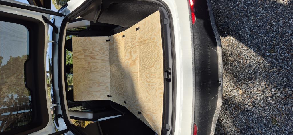

Var väl lite otydligt skrivet av mig. Har tyvärr inte en Tesla.
Det finns inget utdragbart nät till ngn Tesla som jag känner till. Har inte sett ngt sådant omskrivet på det här forumet de senaste ~4 åren. Tyvärr...

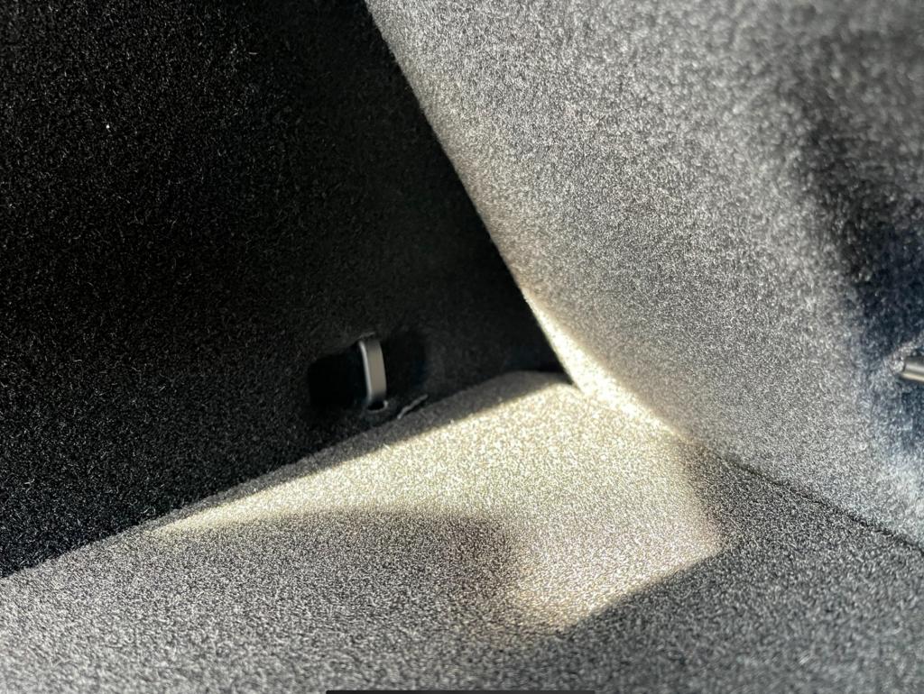

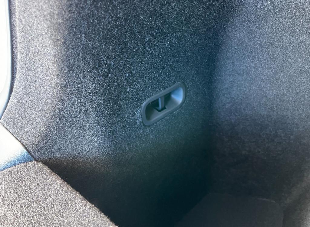

Jag har både öglor och hatthylla i min Y 23 tillverkad i Berlin.

När är den tillverkad? Jag vet att det finns i bilar från minst Mars 2023. Dom syns inte inte så tydligt.
Hatthylla har min bil också.
Var sitter öglorna? Kan du skicka en bild? t.p.f.
Model3LR

Olycksfri bilist skrev: 05 aug 2023 11:12

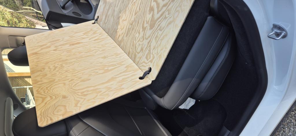

Efter att förgäves sökt en lösning på detta så snickrade jag ett golvskydd som även har viss funktion som lastnät. 4 st plyfaskivor i måtten 54 x 94 cm. Det bakre något avfasat för att följa rundningen på utrymmet. Binds ihop med kabelkardborrehållare. Det främre bildar stoppet mot framsätena. Jag valde 7 mm plyfa som kanske inte håller för vad som helst men kan kanske hindra lastförskjutning vid ide flesta nbromsningar.
