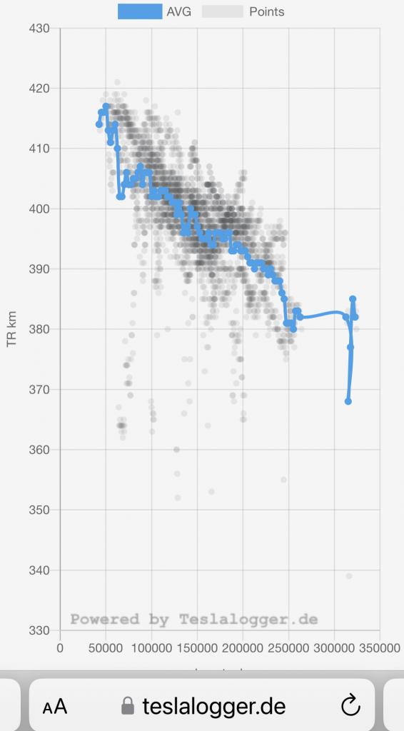

Laddar endast min MS85D januari 2016 till 100% då jag vill kolla batteridegraderingen.
Som ny visade den 43,5 mil, efter 6.800 mil 41,7 mil och nu efter 14.000 mil 40,2 mil. Det skulle ge -7.6% minskad range.
Under optimala förhållanden startar laddningen på SuC vid 130 kW för att snabbt gå ner mot 100 kW. Vid 50% SOC ca 50 kW, vid 90% SOC ca 22 kW.
Känns som mycket bra värden för en legacy-bil eller vad tycker ni?
Ganska standard mot milen på motsvarande bilar sett till teslaloggers data.
Det verkar inte ovanligt att äldre Teslor underdriver degraderingen. Inte alls säkert att det är så i ditt fall förståss.
För att veta säkert är det till att ladda fullt och köra bilen till 0% på mätaren i en körning, och se hur många kWh man får ut.
