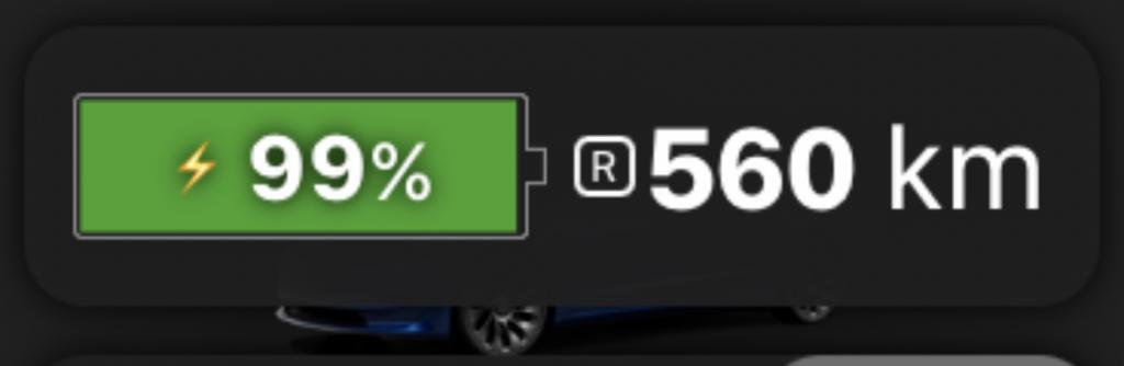

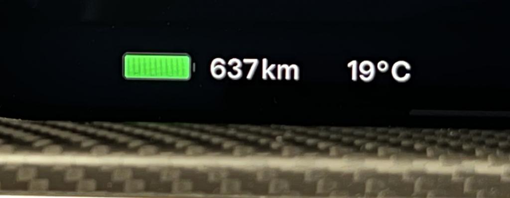

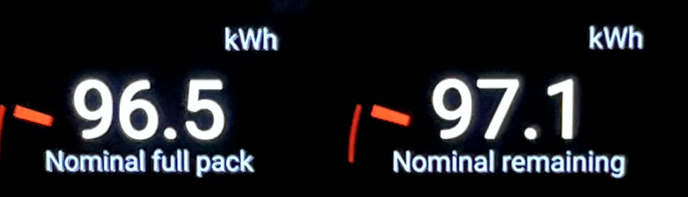

Laddade fullt. NFP 95,9 innan laddning. Efter laddning 96,5 och nominal remainnng 97,1.
När NFP segade sig upp till 96,4 så nåddes max taket 637/555km.
Cell diff 6mV, max 4,2 min 4.194 vid slutet på laddning.
10min efter laddning i vila 4mV, 4,192-4,188V
950 mil, 10 månader sedan manufacture.

Det är nominal remaining som ger displayad räckvidd, vad var den när rangen blev full?
Runt 97?

När jag började köra så såg jag också att gränsen där km börjar droppa från 555/637 är 96,4kWh NR (nominal remaining)
När nominal full pack och nominal remaining inte är helt överens vid 100% så verkar det vara en kombo av dom som avgör km visningen.
Hade t.ex 556km vid NR 96,0 (NFP96)
Sedan 557km vid NR 96,8 (NFP96,1) vilket inte är logiskt om bara NR styr.
När 560/637 nåddes var NR97,0 och NFP96,4
Nu cellimba 2mV vid 90% SOC

Nominal remaining styr aktuell visad räckvidd.
Nominal Full Pack styr konstanten.
När NFP är under tröskeln är ”konstanten konstant”.
När NFP är över tröskelvärdet ökas konstanten (Wh/km displayad räckvidd) så att bilen inte ska visa för hög räckvidd.
Konstanten är alltså inte en konstant per definition men ändå det begrepp som passar minst dåligt :-)
När det börjar misstämma mer än avrundningsfel är det troligt att man har nått eller är nära degraderingströskeln.
Jag såg liknande från 96.5 kWh och uppåt, trots att max range inte hade nåtts helt. Det är möjligt att man har skapat en mjukare övergång i degraderingströskeln än det var i model 3-serien.
Tröskelvärdet kan annars fastställas med att dividera nominal remaining med visad räckvidd. Det är lättare att göra med teslaloggers data som inte är avrundad.
Man kan se både SOC och range i hundradelar.
(Scan My tesla visade det så tidigare men man har börjat avrunda mer).
Degraderingströskeln är i vart fall nära 97000/560 = 173 Wh/km.
Det innebär att varje displayad km är värd 95.5% av det ( =165Wh/km) då bilen döljer buffern jämnt från 100% till 0% displayad SOC.
165.X Wh har jag vart säker på länge, det är sista tiondelen som inte är 100% fastställd.

3 år och 1 månad senare, 88,7kWh
97-88,7=8,3/97= 8,56 % degradering på 3 år / 3000 mil
Liknande rate som den model 3P 2019 som vi har inom familjen.
Normal calendar aging

Nykapaciteten var 99.4 kWh så du ligger runt 11%.
Kör batteritesten.
Har bilen sovit hela vintern är nog inte BMS uppdaterad.
Tror 97,5 var högsta jag hade.. 97 när den gått 500 mil och km började sjunka runt 96kWh
Jag gillar att tänka positivt :lol: så räknar degraderigen från när km började sjunka, då blir det 7,6% degradering.
Flera appar räknar väl så också (felaktigt) men blir lättare jämförelse med andra bilar och andra märken.
Dvs räkna från vad bilen visade ny vs idag
99.4 kWh är ungefär den energi som bilen levererade vid EPA-testet (99.3 och 99.4kWh).
Det är den energin som gav bilen sin EPA-räckvidd.
Det är samma sak med WLTP. WLTP-räckvidd 600 km och förbrukning 187Wh/km = 112.2 kWh inklusive laddförluster. Det matchar recharge energy i EPA rätt ganska lika.
Det tar ett tag för BMS att mäta in sig. Kör man väldigt lite blir BMS kanske inte inmätt på maxkapaciteten.
Lithiumbattericeller har ganska liten individuell skillnad i kapacitet. Det visar i princip alla tester.
Med tusentals celler äts den lilla skillnaden upp av genomsnittet och det blir ~samma kapacitet.
Så det är ganska säkert att det inte var någon större skillnad i verkligheten mellan din bil som ny och min bil.
För den delen blir 88.7/97.5=0,91 om man inte har en trasig miniräknare 😅
