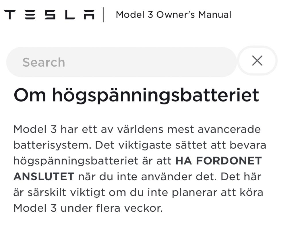

Jag tycker Tesla är ganska tydliga i Manualen med hur dom tycker man ska göra. Fetstil och versaler alltså :-)

Undra varför de vill att man skall ha kabeln i.
Uppenbarligen har de ju själva ingen kabel i när de skeppar bilar under lång tid.
Vad kan själva syftet vara att ha en kabel i förutom risk för att det tränger in vatten om man står ute.
Bilen drar ju ingensomhelst vampire.
Enligt Tessie har min svarta Y dragit 0% i Phantom drain sen jag sist parkerade den runt 5 juli.
jag laddade den i juni någon gång. har just nu 36% SoC.
Bör jag ladda den då? vad säger tex @AAKE?

Att ständigt ha kabeln i när bilen står still lär vara den enklaste och bästa försäkringen mot att batteriet skulle riskera bli fullständigt urladdat vid någon tidpunkt, vilket är jättedåligt om det sker. Om jag vore tillverkare hade jag präntat in samma sak.

Fast det är omöjligt med en 3/Y. Det måste vara någon annan anledning.

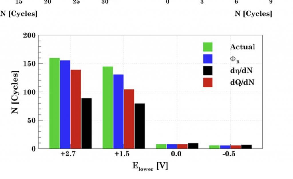

Batteriet stänger ned när cellspänningen på lägsta cellen är minst 2.5V.
Självurladdningen är väldigt låg så det kan gå länge innan batteriet tappar nämnvärt.
Lithiumbatterier mår som bäst vid 0% SOC så att det skulle bli jättefarligt om man laddar ur lite lite till skulle vara konstigt.
Det finns en del forskning på overdischarge och med måttlig overdischarge händer generellt inget med battericellerna. Man kan urladda så cellspänningen är ganska långt under min tillåten cellspänning utan att batteriet påverkas.
Däremot, när det börjar närma sig 0V är det fara och färde. Det är inte bra.
Bilden visar forskning på ett batteri som hade 2.7 V minspänning i specen.
Skillnaden på 2.7V som är där man ska sluta urladda och 1.5V som är kraftigt överurladdat visar att det inte just påverkar batteriet.
Men drar man ut det till helt dött, dör det väldigt fort.
Jag menar inte att man ska överurladda (det går inte ens med en Tesla) men jag menar att det stora lithiumbatteriet inte mår illa av jättelåg SOC.
Däremot far LV-batteriet, blybatteryiwt på äldre Trslor och lithiumbatteriet på nyare illa av att urladdas helt så när man är nere på omkring 0% bör man ladda sin bil, för LV-batteriets skull och för att inte bli ståendes.

Kom ihåg att Tesla ger ett väldigt fåtal råd.
De ska gälla i öknen, i regnskogen och i arktisk miljö och både sommar och vinter.
De ska även gälla för folk som är så ”tröga” att de inte borde ha någon bil.
-Att alltid koppla in bilen innebär att den inte kommer få slut ström även om ägaren fart iväg på en jordenruntsegling.
Tesla specar inte en massa olika exempel.
-Att alltid koppla in bilen innebär att dem laddas ofta (antingen direkt eller på schema 1/ggr per dygn).
-Att alltid koppla in bilen gör att ström som förbrukas går via vägguttaget och minskar a talet cykler på batteriet. Har man sentry på där den står blir den ju en cykel extra i veckan på batteriet om den inte är kopplad.
Det är ju klart som faen att tesla ger det rådet.
Det och alla råd Tesla ger är helt förståeliga och i linje med batteriforskningen (när man tänkt klart och insett att deras råd inte handlar om minimal degradering).
Om man håller koll på att bilen inte får slut ström behöver man ju inte koppla in bilen.
Jag hade den urkopplad under en treveckors semesterflrra året. (Låmnade med 32% SOC eller nåt). Åsksäsong = har den inte ikopplad om jag inte är nära bilen och kan koppla ut.
Hade bilen med ungefär samma i år på årets utlandsresa.
Har biken okopplad på jobbet en vecka i stöten oftast med cirka 10-25% SOC.
Laddar innan jag far hem.
Hemma är bilen alltid kopplad i övrigt men med schema att ladda sent (klar på morgonen).
Du pejvik behöver ju inte koppla in den om du har koll på strömmen ombord.
Har det gått riktigt lång tid med låg SOC skadar det nog inte att ladda för att säkerställa att ingen cell-knippe blir låg på ström.

Det är ju väldigt lite energi kvar när man är nere på 2,5V så även en väldigt liten självurladdning tänker jag "brickar" batteriet väldigt fort. Även om det kemiskt fortfarande inte är helt kört är frågan hur bms reagerar när spänningen är väldigt låg? Kommer den låta laddning påbörjas om det t.ex är celler nere under 2V eller kommer den bara att sätta felkod och vägra?

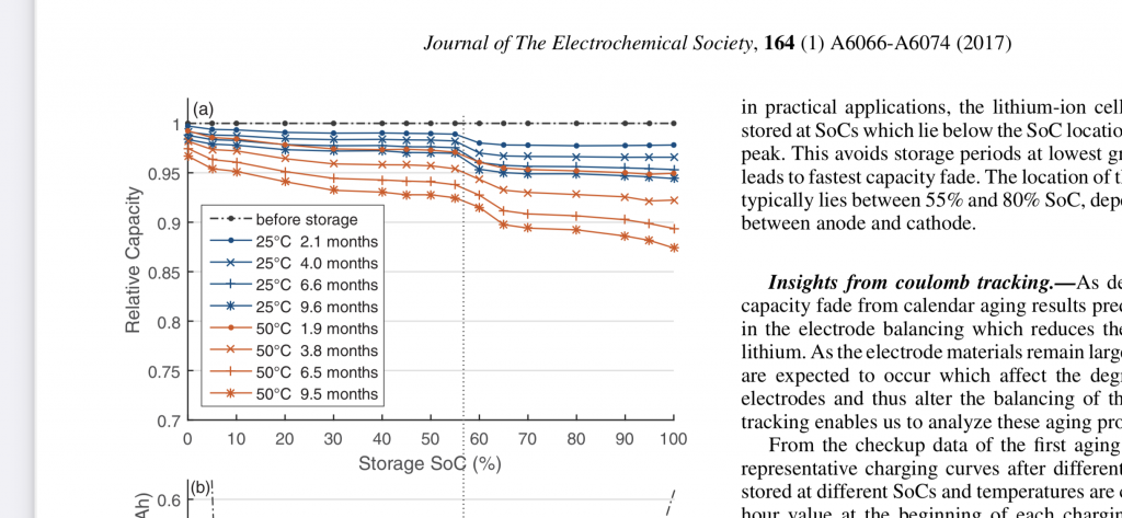

Det är lite energi men det gör inte så mycket när batteriet är helt urkopplad och noll ström dras ut ur det.
Självurladdningen vid 0% är mycket låg.
Kika på denna tråd där bilen blev strömlös länge efter en olycka:
https://teslamotorsclub.com/tmc/thread ... st-7545734
Ja, bilen tog laddning och batteriet mådde precis som innan.
Kika på denna bild, det är tre månader mellan checken 6.6 och 9.6 månader. Under tiden har batteriet legat med 0% i 25C resp 50C.
Självurladdningen fördubblas för varje 10C ökad temperatur.
Batteriet inte bara överlever utan klarar sig allra bäst vid 0C trots både 25C och 50C.
Bilden ovan är inte en one-of-a-kind utan bokstavligen alla andra forskningsrapporter som täcker in 0% visar på det här. Det var alltså inte ”tur” utan det är såhär.
Jag har kört några av mina lösa test-Panasonicceller i 0% under ett flertal månader.
Efter 1 1/2 år när jag avslutade calendaragingtestet var de som haft låg SOC mest hela tiden överlägset friskast.

Ja det är ju gott och väl om BMS tillåter uppladdning, men vid någon cellspänning måste den ge upp. Tänker på de gamla Tesla roadster som brickat batteripacken och Gruber-branden för några år sedan? Du har säkert läst om dem på TMC.
Nu vet jag såklart att det inte är samma programvara i model 3 men faktum kvarstår att litiumjonceller går att förstöra genom att lämna dem med låg spänning, frågan är bara hur länge? Sju veckor, om det nu verkligen var verklig 0% SOC är ju en bra datapunkt men frågan är hur länge är för länge?
Jag har ett par döda Lifepo4-pack här (elmoped) och de dog på 8 månader trots fulladdning och urkopplade från förbrukare. Det var troligen BMSens fel men buggar är ju inte isolerade till bara billiga kinesiska BMSer...
