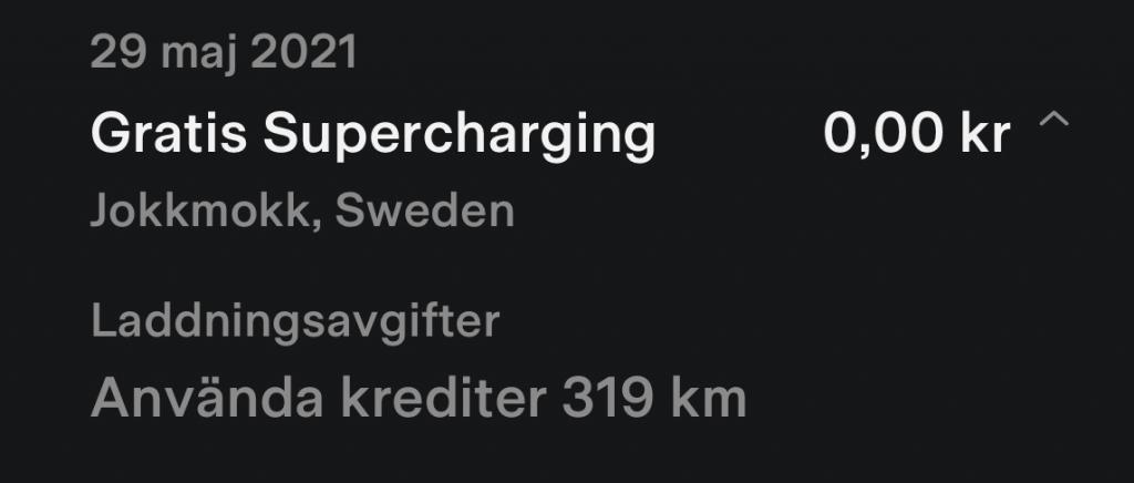

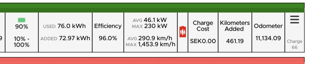

Jag har tagit fram data igen på hur det var när man fick 1500km fritt.
Teslafi visar ”76 kWh used” för en sån gratisladdning (10-100%)
Teslaappen visar inte längre något kvitto, bara 319 fria km used.
Det blir 238Wh fri energi per gratis-km. Förmodligen är 76kWh aningen avrundat nedåt till hel kWh, och ett teslafi-värde dvs inte teslas kvitto.
Multiplicerar man antalet gratis-km med 238-250 hamnar man troligen rätt nära den energin man har gratis.
Sen är det bara multiplicera med 0.9 för laddförluster och efter det dividera med sin egen bils förbrukning så har man ungefärlig praktiskt räckvidd på det man har gratis.
