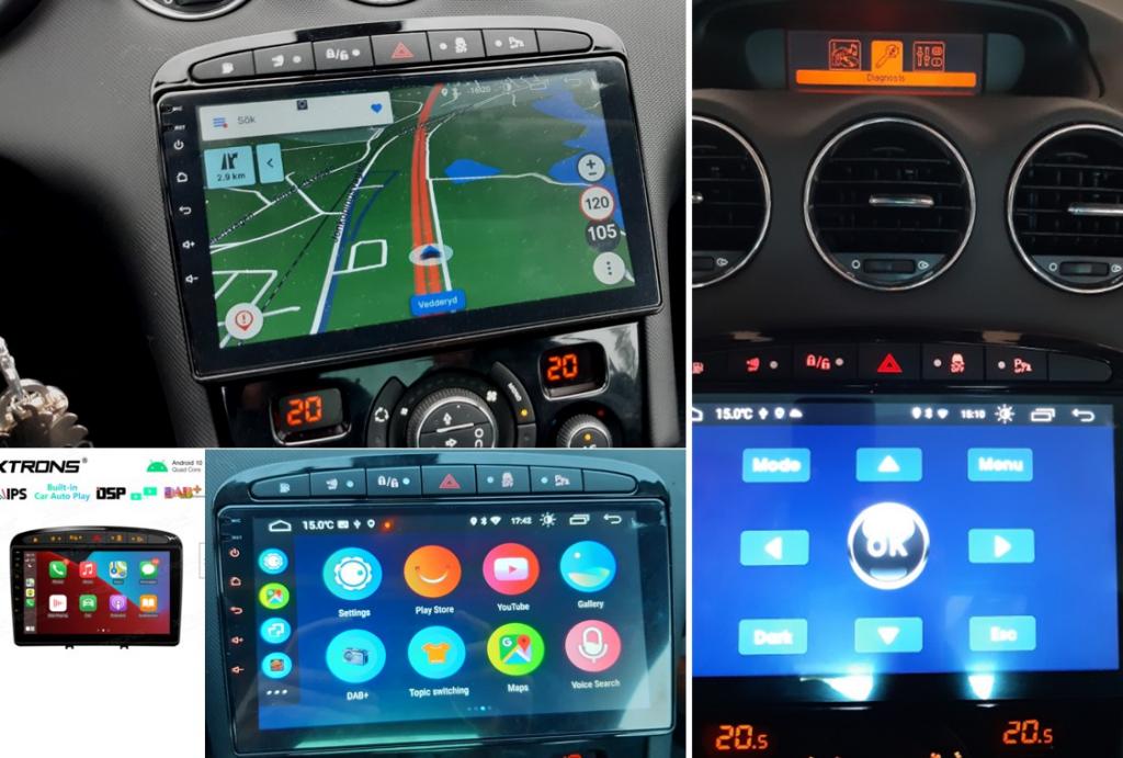

Köpte nåt liknande till en Peugeot 308 som var speciellt anpassad för modellen med egen ram etc, hade inga höga förhoppningar med tanke på priset men de är rätt avancerade till trots, denna bilen har ju inte peksärm med en massa inställningar men fanns ändå en fyrvägsknapp/OK på originalstereon för en hel del inställningar i en övre display samt knappar på ratten och backkamera som måste fungera.
Det följde med en "canbus module" som man fick uppge bilmodell för att få rätt, sedan fungerar bilens inställninger från pekskärmen med en egen app - Car Info - som ger en pekskärmsmeny med knappnavigering, rattknapparna för ljud, snabbval och stationsbyte och alla färddatorfunktioner fungerar som förut.
Skärmen ger dessutom snygga animeringar och varningar för öppen dörr/bagagelucka och lite annat.
Enda negativa är att processorn är lite seg, men tex backkameran fungerar utan att androidsystemet är igång eller håller på att starta upp, slänger man i backen kommer bilden och avståndslinjerna upp direkt, även bilens backsensorer visas grafiskt.
Ljudmässigt är den bra mycket bättre med tryck i basen som inte fanns innan, radiomottagningen är medioker, men anslutning till Apple Car play finns + USB/AUXMP3, Android Auto krävde en extra dosa.
