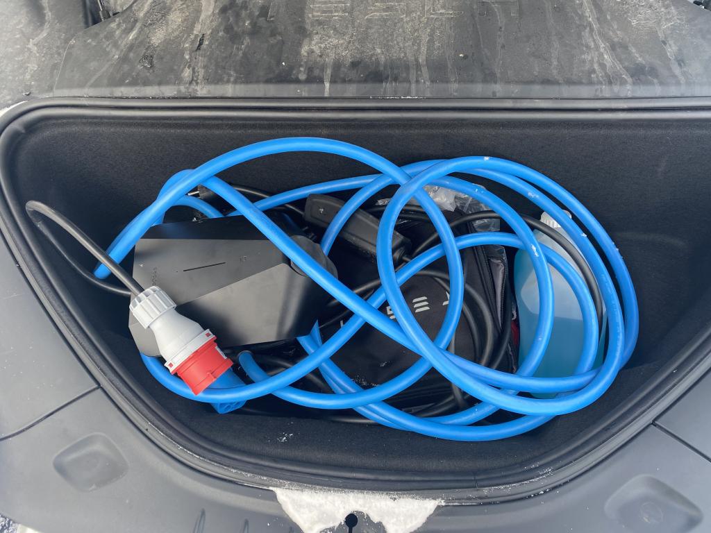

Själv har jag i över tre år endast laddat med en portabel 3-fasladdare hemma. Teslas Wallconnector ligger fortfarande in sin originalkartong! Fungerar alldeles utmärkt. Skulle aldrig vilja vara utan en sådan laddare på resor. Det har funnits en hel del tillfällen under årens lopp där den portabla kommit till användning borta.
Jag köpte en som liknar den https://www.enercab.at/starkstrom-11kw- ... 91488.html
Min är en äldre modell utan app-styrning och var då betydligt billigare. Dock bör man köpa en med Tesla Botton för att snabbt kunna bryta laddningen och få loss kontakten. Det finns liknande att köpa på andra ställen.
På längre resor ligger min alltid i bilen!
