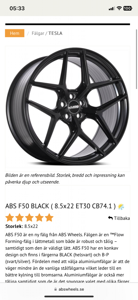

Beställt 22 tummare till min tesla
Nyfiken fråga
Hur mycket tror ni det påverkar räckvidden?

-10% ungefär, kanske något mindre på nya X LR och Plaid.

Jämfört med vad? 19”? 21”?Orjanforsberg skrev: 06 sep 2023 20:40Hej
Nyfiken fråga
Örjan
EPA-rangen på MSP är 348 miles med 21” och 396 med 19”.
Det skiljer alltså ca 12% mellan 19 och 22.
Däckens bredd och märke/grad av trögrullning påverkar också. Hur tunga fälgar köper du?
Säg 5-6% från 21” arachnid till 22” med samma däck i 22”

Bugar och tackar för svaret
Vet tyvärr inte vad fälgarna väger!
Blir det för mycket. Får jag väl sätta på 20” istället
Men kan vara roligt att testa
