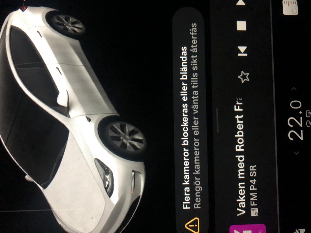

Hej
Är det någon mer som få något av dessa felmeddelanden?
Kommer endast när det är mörkt ute.

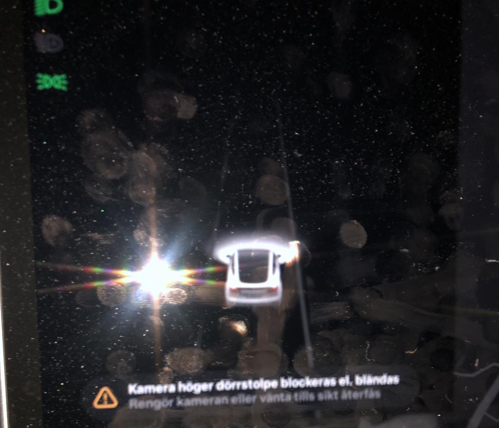

Kolla om du har fukt innanför glaset.

Ja vid dimma.

Tidig morgon med hög luftfuktighet ja.
I samband med detta brukar det också komma lastbilar flygandes. Åtminstone enligt bilen. :roll:

Charlies skrev: 11 sep 2023 20:31
Har du varit ute för samma sak?
Ja, fick meddelande om att kameror blockerade, bländas. Det syntes tydligt små droppar innanför glaset. Fick bägge kamerorna i b-stolparna utbytta av en Ranger.

Tycker inte att jag kan se någon fukt men får väl hålla lite koll, kan köpa att det kan bli problem om det regnar och stänker runt bilen när man kör men inte annars.

Jag fick detta igår efter att ha hämtat ut bilen från en rekond. Det hade dock torkat bort till idag.

Du vänjer dej. Det felet är sen gammalt. Behövs inte på kvällen/natten. Bara gasa på.
Jag fick min ena kamera utbytt. Glapp i kabeln tydligen.

Jag har sett det där ett antal gånger, helt utan fukt och dylikt på kameror, helt enkelt
för att det var mörkt och inga ljuskällor som kamerorna kan se.
Känns dock som att det hände oftare förr men vi får väl se nu när mörkret kommer…
Fast jag har bara haft model S, men typ samma programvara är det väl ändå.
