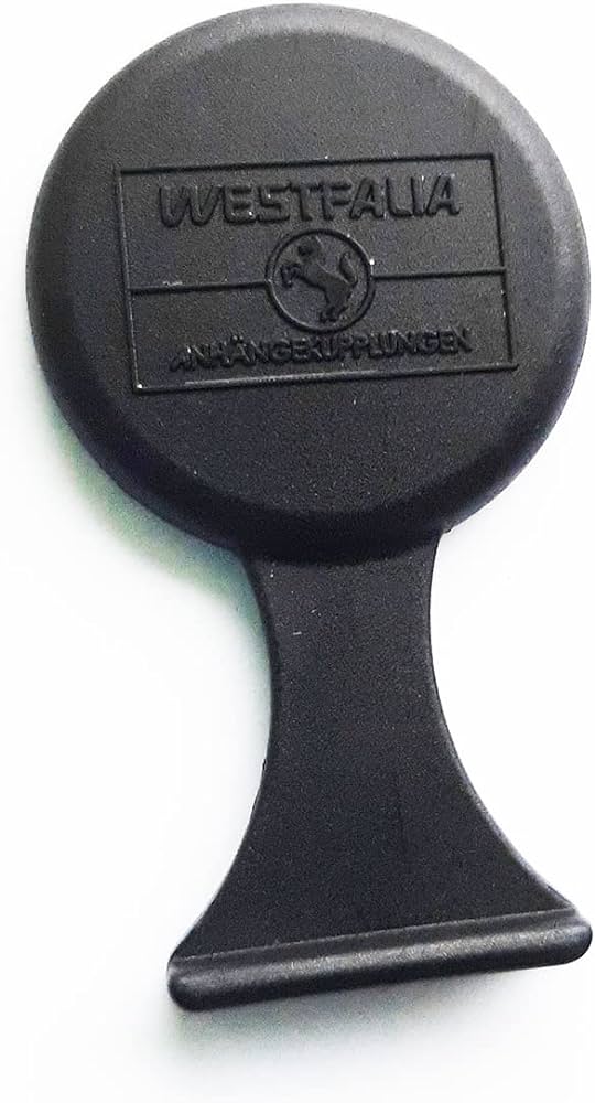

Har du lock över låset?
Vaaa? Är de där locket?? Jag använde det till att skruva loss plastskyddet under bilen.
Klickar jag bara fast det över låshuset?
Japp! Då kommer det inte in nån skit i låset.
Stort tack för tipset
