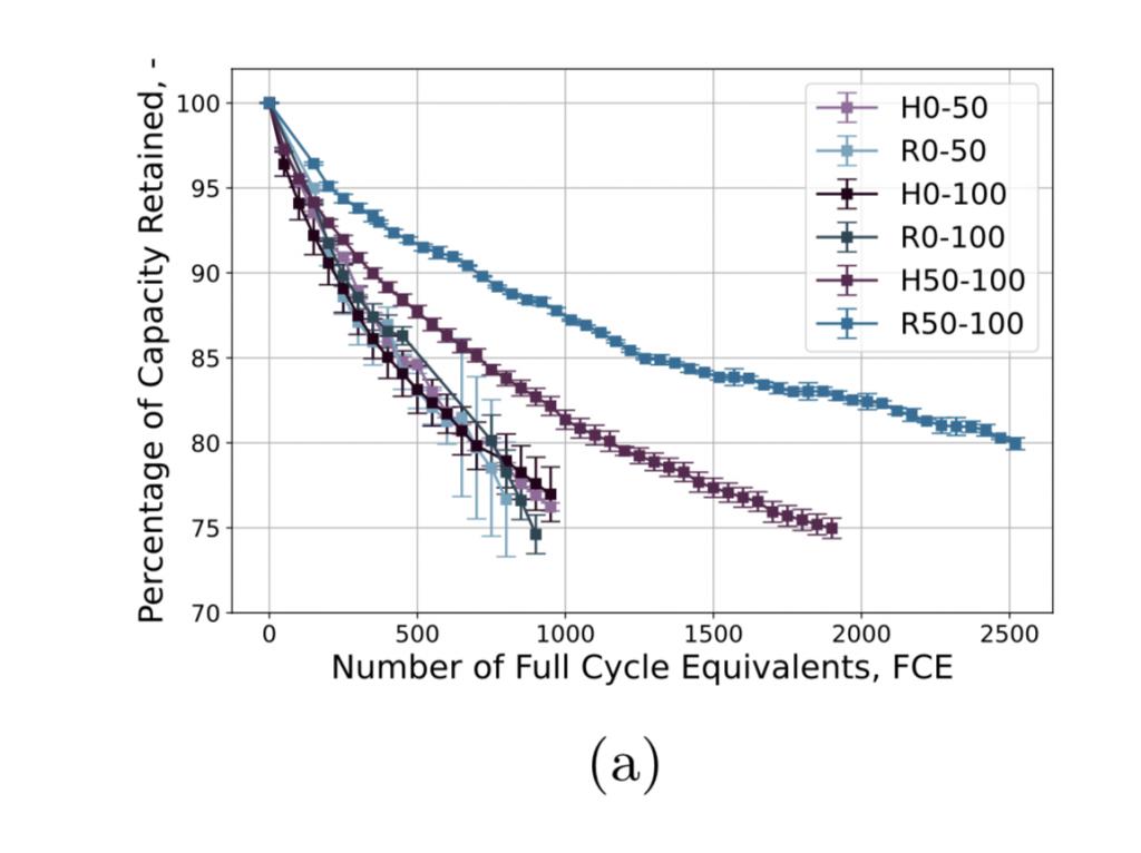

Detta är en test av faktiska model 3-celler (panasonic med NCA):
Klarar cirka 1000 FCE om man kör 100-0%.
Teslas noll är ca 5% så man kör IRL cirka 100-10% om man kommer ned till 5%.

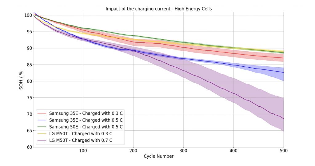

Tyvärr har de som testat kört urladdning med 1C, vilket är betydligt hårdare påfrestning än vi har i våra bilar.
1C = 75-78 kW så ungefär som att ligga i 200.
Lägre belastning sliter troligen lite mindre.
1000FCE blir cirka 40.000 mil.
Din Y har dock ett NMC eller NCMA-batteri.
Här ser vi ett batteri väldigt släkt med det större LG-batteriet i model Y:
Man presenterar det i throughput men 10 kAh blir ungefär 2000 FCE, på det tappar bilen cirka 20% efter att ha gjort 100-0% cykler. Minns jag rätt var det relativt vettig strömstyrka i den testen. 2000FCE blir ungefär 80.000 mil.
Så ett LG NMCA torde inte ha några som helst problem att klara mpnga 100-0% cykler.
LG laddar långsammare än Panasonic och gillar inte höga strömmar. På bilden nedan ser vi att 0.7C (motsvarar ca 50kW laddeffekt) tär mycket mer än 0.3C (motsvarar ca 25kW laddeffekt).
Laddningen är gjord utan förvärmning vilket antagligen skulle minska slitaget, å andra sidan är 50kW ganska mycket mindre än SuC-effekterna.
Jag skulle köra 100-5% eller var du hamnar hellre än SuC*.
Det är svårt att vara stensäker på vilket som är bättre, men det här är iallafall byggt på lite data från tester.
*) Forskning visar att lithium plating som är det som ger mest ”skada” av snabbladdning kan återhämta sig om batteriet cyklas med låg SOC och ”vilar” med låg SOC efteråt. Det innebär att gemene man som kör SuC ibland och kör låg SOC i övrigt kan få batteriet att återhämta en (hel) del av lithium platingen, men i ditt fall med återkommandeSuC och stora cykler är det inte så troligt att batteriet får den chansen.

1) Nej, i vart fall inte för Panasonic NCA det vet vi helt säkert. LG är aningen känsligare för strömstyrka men sannolikt spelar det ingen roll.
För panasonic NCA ser det ut som laddning vid 0.7C och lägre ger samma degradering.
11kW är ca 0.14C så en rejält låg strömstyrka ur resp cells synvinkel. Jag kan inte tänka mig att det behövs att dra ned till lägre ström för LG heller.
2) Helt klart bäst att ladda allt på slutet. Du kan nog räkna ut när laddningen behöver börja för att precis bli klar. 0-100% är ca 75kWh så 75/11= 7h, plus en timme för att det går saktare på slutet. 8h med 11kW alltså.
Även om jag påstår att det inte är viktigt att köra direkt vid 100% så är det relaterat till som de flesta laddar, dvs 70-90%.
Har du kört ut batteriet till låg SOC mår det extra bra när det är där. Då vill du ladda så sent du kan med så hög strömstyrka du kan (hemma) för att minska tiden med hög SOC.
3) Högre batteritemp (25-40C, se den tidigare postade bilden) ger dessutom lägre cyklisk degradering så det är bra att ladda både sent och med 11kW av den anledningen, vilket ytterligare ger incitament för råden vid 2). Speciellt när du ska köra stora cykler.
