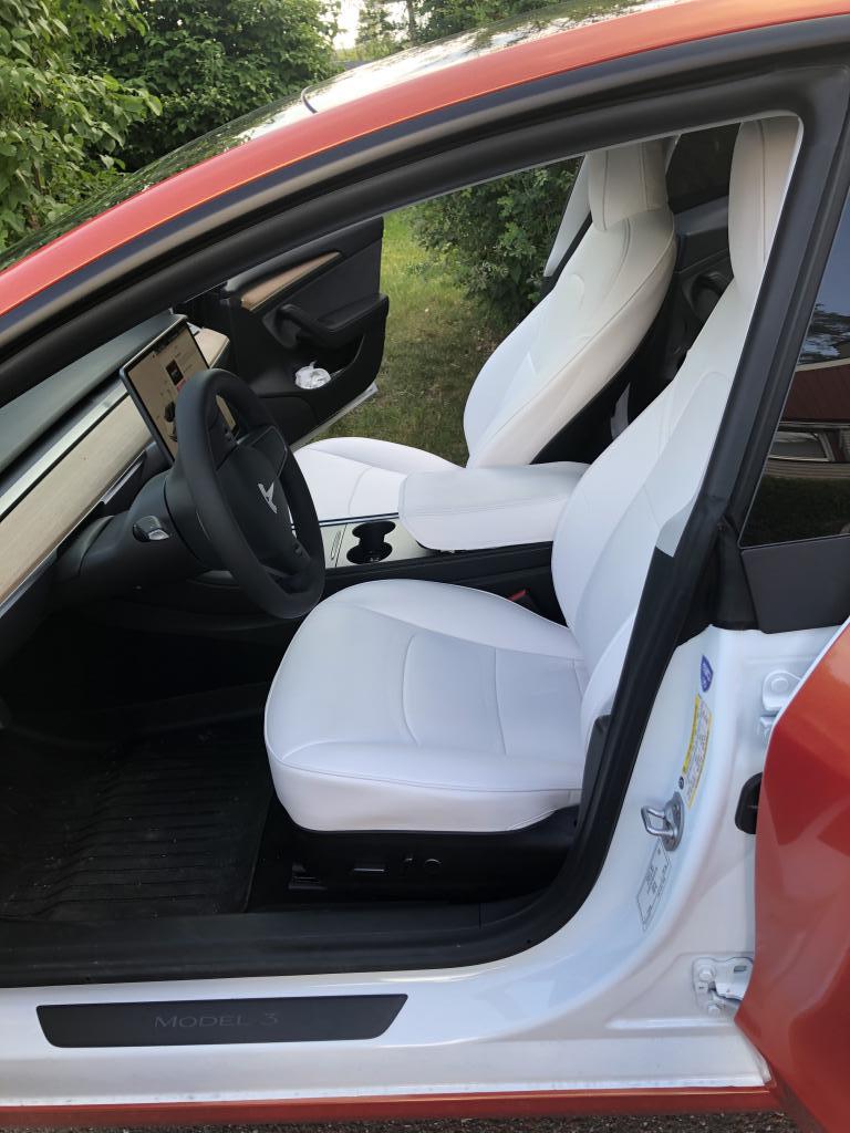

Var lite tveksam till att det just kan se smutsigare ut med vita säten, men jag tycker de är snygga. Var därför ändå mycket nära att ta vit klädsel på vår M3:a (hade dessutom inte blivit dyrare), men skippade pga. att jag ville ha träinredningen (fanns tyvärr inte som alternativ med vita säten).holden skrev:Varför i hela världen väljer man vita säten, inte för att jag har något emot syrianska bröllop men vill man verkligen kliva in i ett varje morgon? *tar på mig knäskydden*

Vi köpte lagerbil med kort varsel och ville absolut inte ha vita säten, inte heller vit bil - kom in en svart/svart i sista stund som katt bland hermelinerna så då klippte vi den.martinot skrev:Var lite tveksam till att det just kan se smutsigare ut med vita säten, men jag tycker de är snygga. Var därför ändå mycket nära att ta vit klädsel på vår M3:a (hade dessutom inte blivit dyrare), men skippade pga. att jag ville ha träinredningen (fanns tyvärr inte som alternativ med vita säten).holden skrev:Varför i hela världen väljer man vita säten, inte för att jag har något emot syrianska bröllop men vill man verkligen kliva in i ett varje morgon? *tar på mig knäskydden*

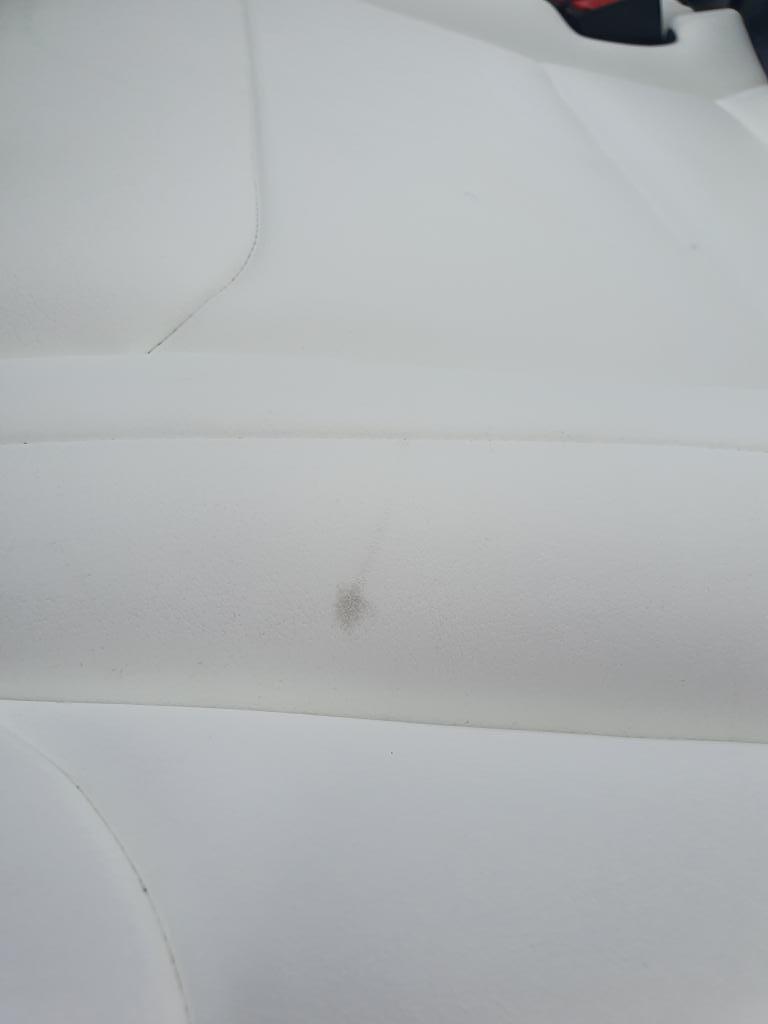

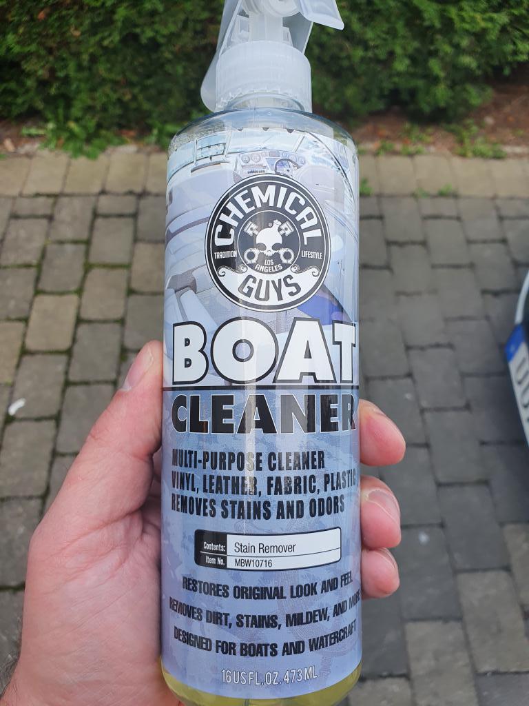

Hade en tjurig fläck som inte gick bort med vanliga metoden från sidan 1.
Typ nån form av olja eller matrester kanske.
Småbarn har ju en tendens att skita ner sig och det runt omkring.
Provade denna: Vilket funkade bra efter lite gnuggande med en microfiberduk.
Provade även på framsätet för att se om den bet på jeansfärgen.
Den hjälpte till viss del (även mot jeansfärgen) men inte alls lika bra som Orange degreasern.
