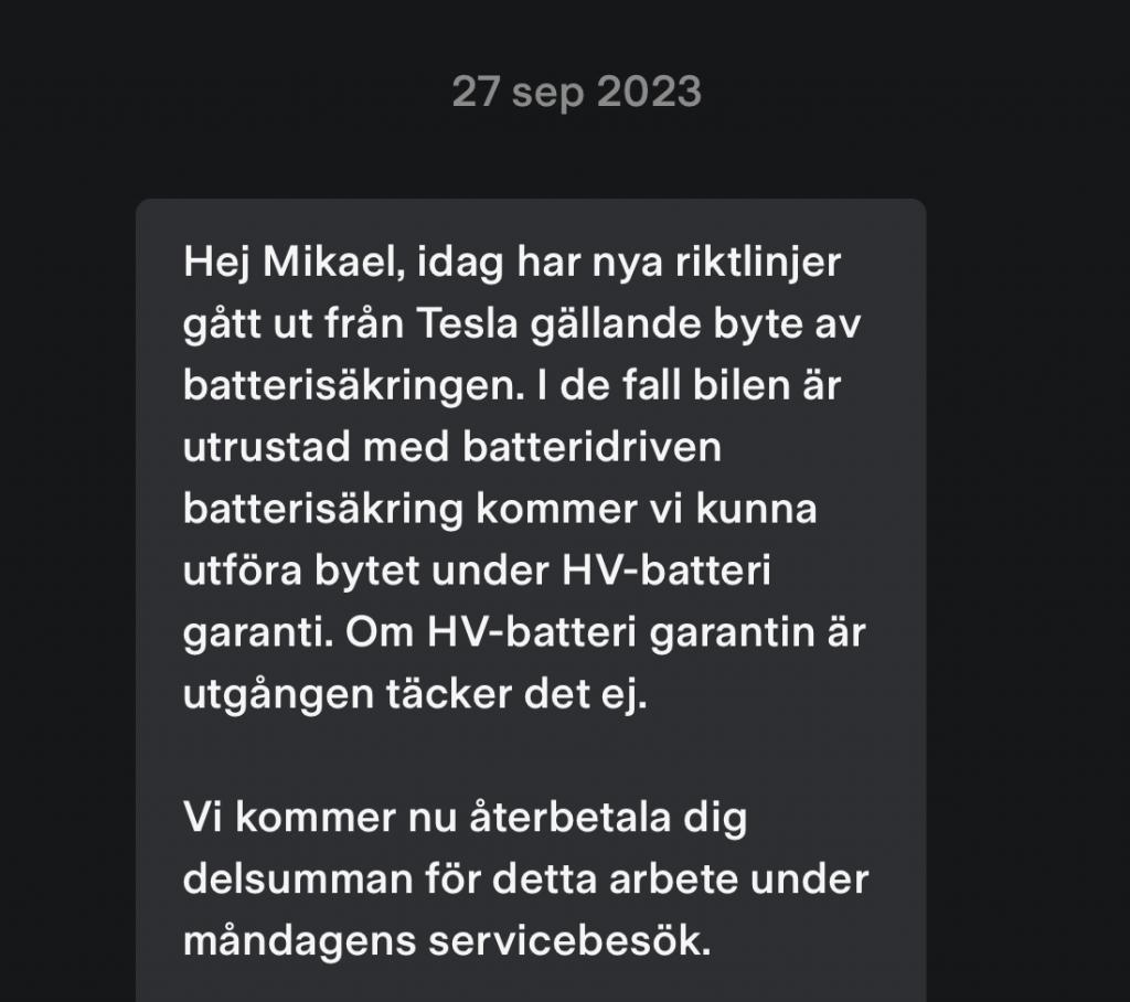

pitemacc
Inlägg: 175
Ort: Piteå
Re: Batterisäkringen behöver snart bytas ut
Inlägg av pitemacc »
Fick detta som svar när jag fick larmet.

roder99 skrev: 27 sep 2023 09:45
roder99 skrev: 31 aug 2023 07:28
roder99 skrev: 27 aug 2023 08:05
Jag fick mitt meddelande när jag var i Belfast den 18/7-2023. Ingen på SC Belfast kände till denna kod BMS_u031 utan de ringde tesla centralt och fick den förklarad. När jag var in till SC Manchester South den 19/7 var det samma sak, de ringde tesla centralt och fick den förklarad. En stund senare kom en tekniker ut när jag stod och laddade och förklarade i detalj vad som hänt och vad som behöver göras. Han sa också att denna åtgärd täcks av den 8-åriga batterigarantin. Den 1/8 fick jag svar på min serviceförfrågan av SC Uppsala att det skulle kosta 6,595.98 SEK. Inför godkännande av åtgärden stod det "Reparationsavgifter som täcks av garantin behöver inte betalas"
Har tid den 4/9 så då vet jag mer.
Min servicetid på måndag den 4/9 blev i går eftermiddag flyttad 3 veckor framåt till den 25/9 på grund av "utbildningsdagar". Märkligt kort framförhållning kan jag tycka. Slut på lagret med pyrofuse?
Fick betala 3745 sek i måndags. Låg på ganska hårt om att jag var lovad den 19/7-2023 att detta skulle gå på min batterigaranti.
Jag fick nyss besked att de nu har nya riktlinjer och att bytet går på batterigarantin. Pengarna tillbaka!
