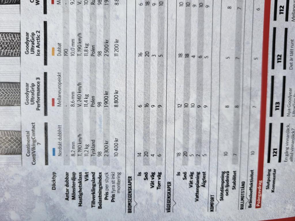

Teknikens Världs testresultat:

Kanon, tack så mycket!
