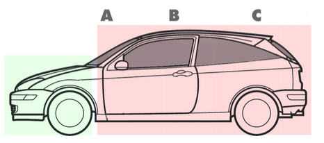

Upplever också ett ”knarrande” ljud från baksätet eller bakluckan tidsvis. Nu blir jag kanske idiotförklarad men vilken är C-stolpen som i sådana fall bör rengöras och smörjas?

Bifogar en bild som förklarar, sedan har jag kanske varit lite otydlig. Gummilisten sitter på bakluckans vardera sida. De rengjorde jag och smorde in med silikonfett. Därefter försvann knarret.Millennium Falcon skrev: ↑17 apr 2024 20:31Upplever också ett ”knarrande” ljud från baksätet eller bakluckan tidsvis. Nu blir jag kanske idiotförklarad men vilken är C-stolpen som i sådana fall bör rengöras och smörjas?
