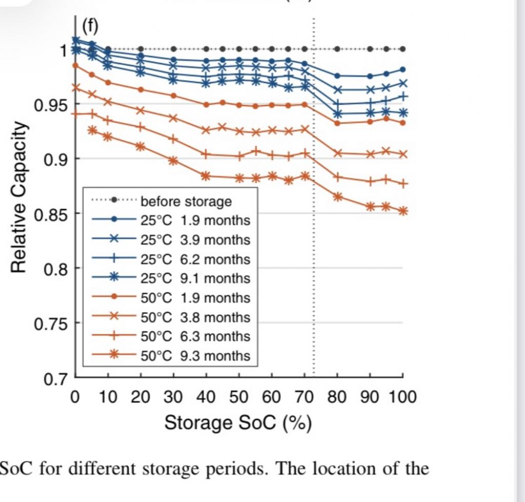

Det är inte märkbart bättre för batteriet att ladda 80%. Det är en grav myt.
Tesla rekommenderar inte 80% för någon bil.
LFP - 100%
Övriga under 90%.
Ska det bli någon märkbar skillnad för batteriets degradering ska du ladda 70% eller lägre som grund och 100% en gång i veckan, inte för batteriet utan för att bilen ska visa rätt räckvidd. Då halverar du ungefär degraderingen.
Det andra alternativet är att alltid ladda till 100%, och acceptera att det ger lite degradering pga calendar aging. Du kanske får 10% efter 4 år.
Som du ser på denna bild så är 80% t.o.m sämre än 100% i vissa tester:
Alla tester visar inte att 80% är sämre än 100% men då är de ofta likvärdiga, eller väldigt nära likvärdiga.
Som här, ungefär likvärdigt.
Bägge bilderna visar det vi redan vet, nämligen att 70% och under halverar degraderingen pga tid. 80% är därför inte ett speciellt bra val för LFP.
Ska du inte alltid ladda 100%, välj 70% eller lägre. 50% är lägsta inställning och 50-70% är bra för batteriet.

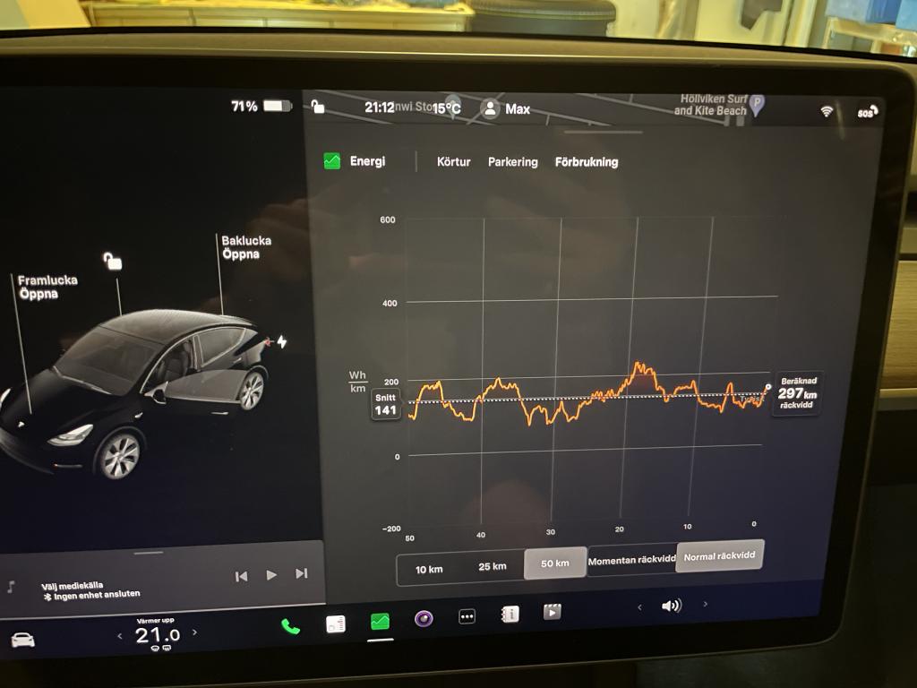

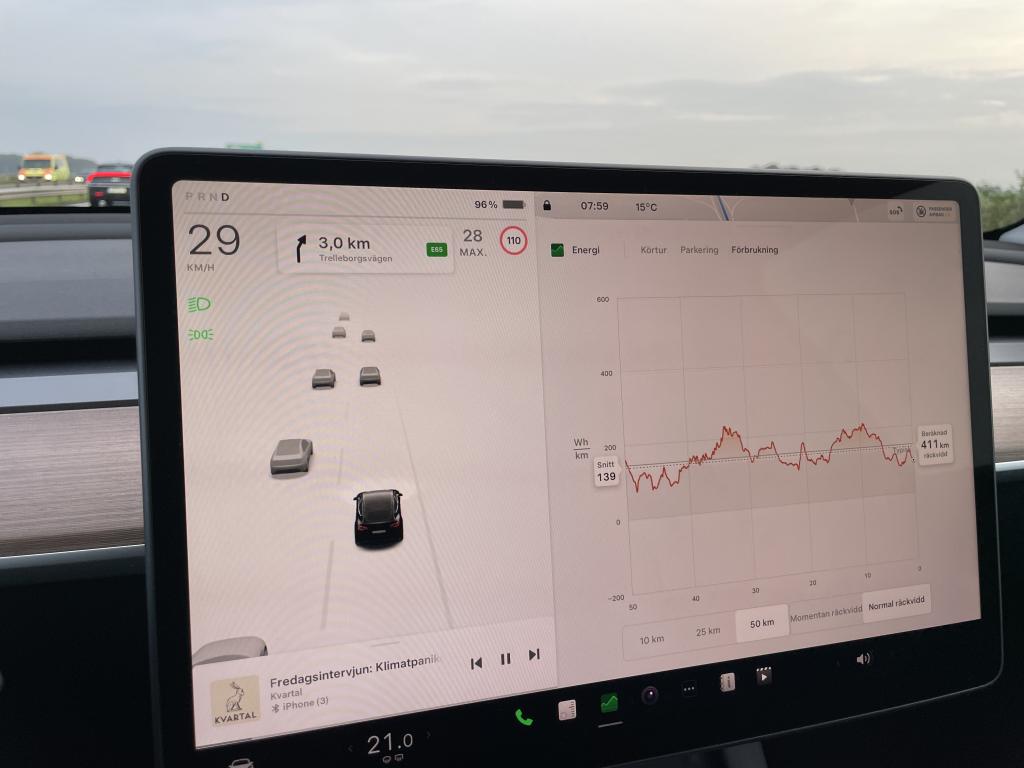

Efter fyra veckor av tesla ägande kan jag säga att det hänger på gasandet ”gäller åtminstone för mig”
Hustrun nyttjar 30% medans jag nyttjar 20% på samma sträcka.
Gissar att det hänger på föraren, kör man hårt blir räckvidden därefter.
Oavsett hårt eller mjukt så är det ett nöje att köra en tesla😁

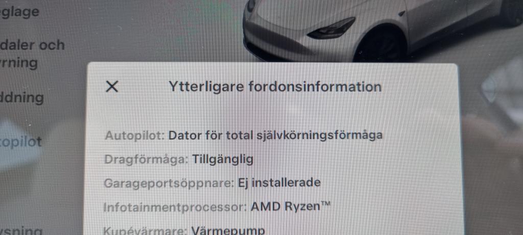

Har alla denna Autopilot version?
MY RWD 2023 Berlin vit vit 20" drag
Inlägg: 7639
Re: Tesla Model Y Bakhjulsdrift
RK83 skrev: 17 jun 2023 12:04
Ja, alla Y har det.
Det finns ju olika hårdvaruversioner, HW3 satt på Y i början och nu börjar väl HW4 komma.

Just nu:
297x141=41877. 41877/0,71 = 58,98 kWh.
Missar jag något i uträkningen?

Gör det med 100% så får du bättre precision. Jag har 59kWh med betydligt mer mil än din bil samt att bilen är 9,5 månader gammal.

Laddade till 100% inatt för att testa. Direkt på morgonen i garaget fick jag fram typ samma som igår vid 70%.
Men när jag kört en liten bit och batteriet blivit varmt antar jag blev det lite bättre.
411x139/0,96 = 59,5 kW.
Har sett på några ställen att Model Y RWD från Berlin ska ha 55kWh Byd Blade-batteri men i min bil är det ju uppenbarligen mer.
Så jag utgår ifrån att det är 59,5 kW från ny för att hålla koll. Kan ju inte ha sabbat så mycket på 4 veckor.

55kWh är en riktigt rolig skröna 😂
Någon hade läst EU-cerifieringspapprena och tog 5S som 55kWh. 5S betyder 5-sitsig.
Tesla har aldrig sagt ngt om batteristorleken och specifikt 55 kWh har aldrig kommit från Tesla.
Byd Blade är 60.7 kWh Full Pack when new.
Man kan se vilket batteri man har i regbeviset eller genom att söka på sin bil (regnummer) på transportstyrelsen.
Under ”fordonsidentitet” finns ”variant”
Det är fyra siffror/bostäver
Den första är bilmodell (Y)
Den andra och tredje är batterityp.
Den sista visar AWD eller RWD (D för dual motor och R för RWD)
Batterityp:
7C = Byd blade LFP
6L = CATL LFP
Så, med byd blade blir det Y7CR

Ladda till 100% en gång i veckan och återkom om några veckor. Jag har för mig att jag också hade 59,5kWh när jag tog ut bilen för att sedan gå till över 60kWh.
