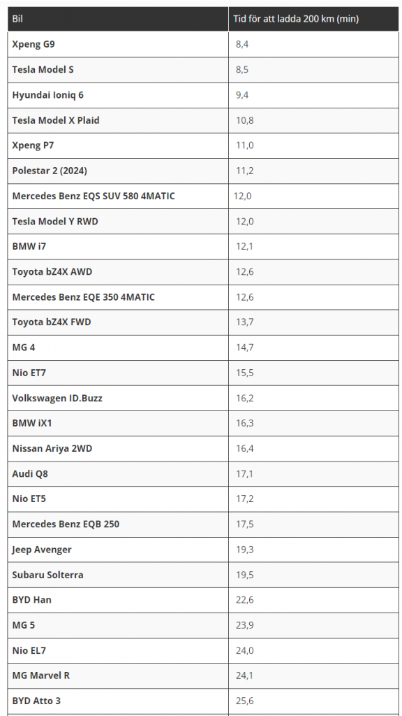

Mest intressant är väl hur många km räckvidd man laddar på en viss tid? Har alltid svårt att relatera till procentjakten. Där kommer nog S/X att vara svårslagna än så länge.
Laddkurvan antyder också att laddaren begränsar vid låg SoC, men det kan ju vara ett sammanträffande.

Gustafsson skrev: 12 okt 2023 12:46
Här är lite siffror som NAF redovisat på km istället för procent.
Tyvärr är inte listan komplett, men ändå en bra jämförelse:
https://alltomelbil.se/test-elbilarna-s ... 0-minuter/
