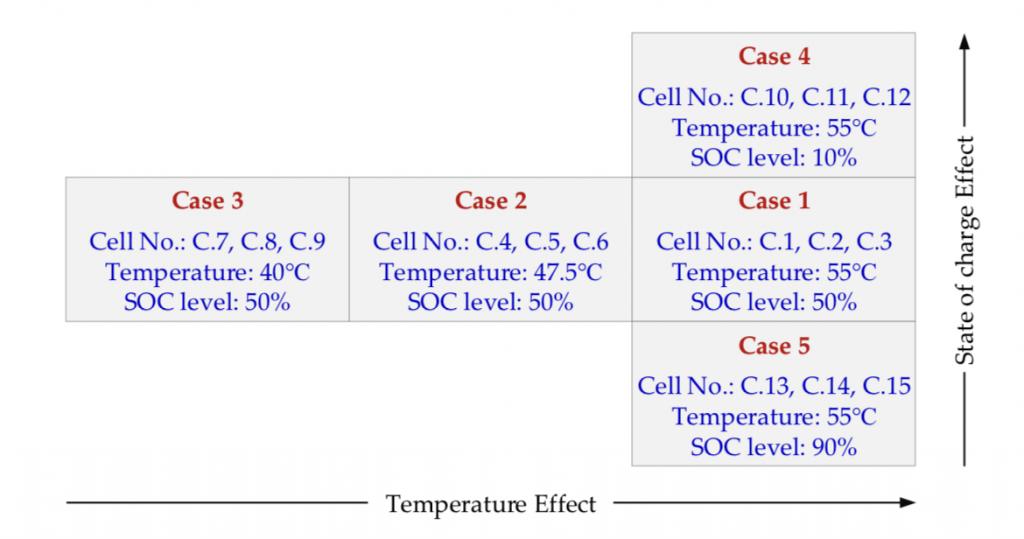

Detta är setupen:
Kommentar 1: man har bara tre punkter för olika SOC. Använder man alla tre när man formar sin teori bör man ha minst en extra punkt för att checka upp att det stämmer.
Kommentar 2: Även om Arrhenius Ekvation innebär att högre temperatur accelererar händelseförlopp så innebär höga temperaturer att batterier ibland totalt falerar, dvs inte degraderar med normal calendar aging. De borde ha haft en extra mätpunkt med högre temp än där de har sina tre mätpunkter, för att verifiera att det inte är för hög temperatur för att resultatet ska påverkas av det.

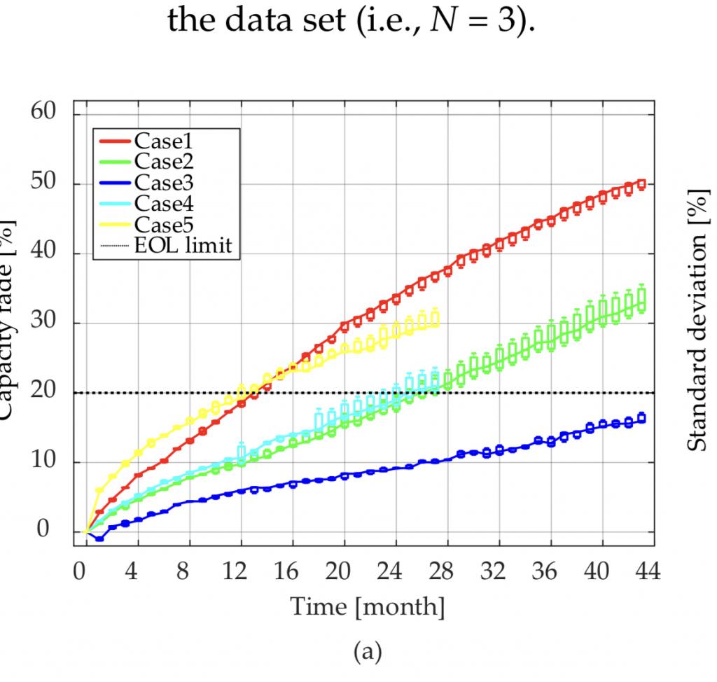

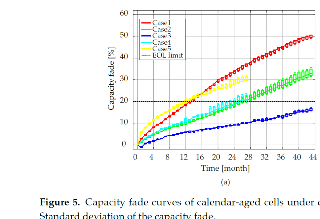

Detta är resultatet:
Kommentar 3: Med högre temperatur degraderas batterierna fortare, stämmer klockrent.
Kommentar 4: I detta fall har degraderingen fungerat mer eller mindre som väntat, men temperaturen 55C är nog så hög.
-10% SOC hade 20% degradering efter 28 månader
- 50% SOC hade 37% degradering efter 28 månader
-90% SOC hade 32% degradering efter 28 månader

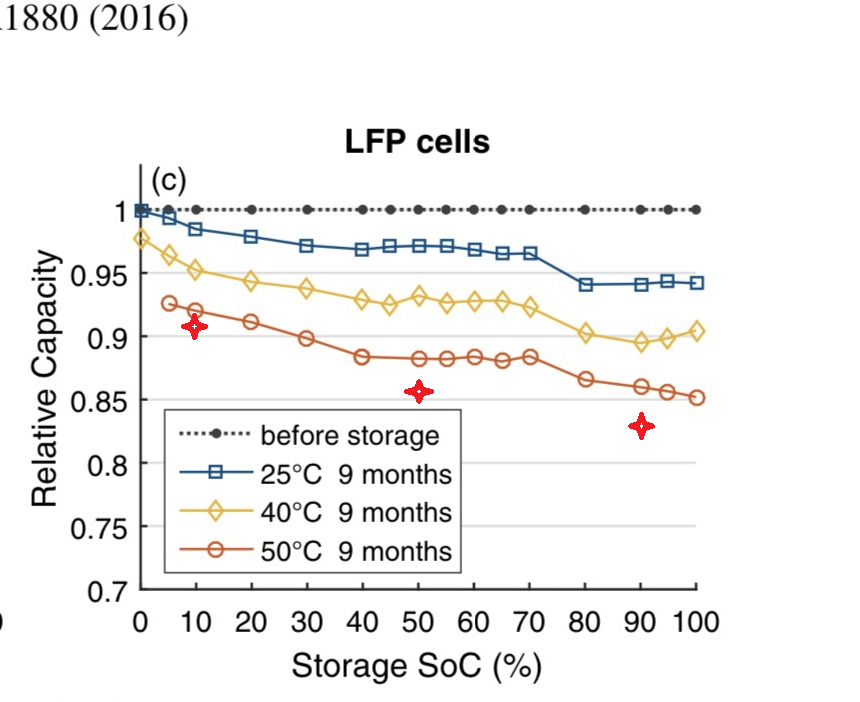

Tittar vi på kortare sikt, som tex 9 månader för att jämföra med en annan forskningrapport så ser det ut såhär efter 9 månader:
Kommentar 5: Det ser ut som det brukar, med låg SOC som ger lägst degradering. Det är såklart högre degradering vid hög temperatur men det är en riktigt nice fit på resultatet från denna märkliga rapport i tidigare forskning.

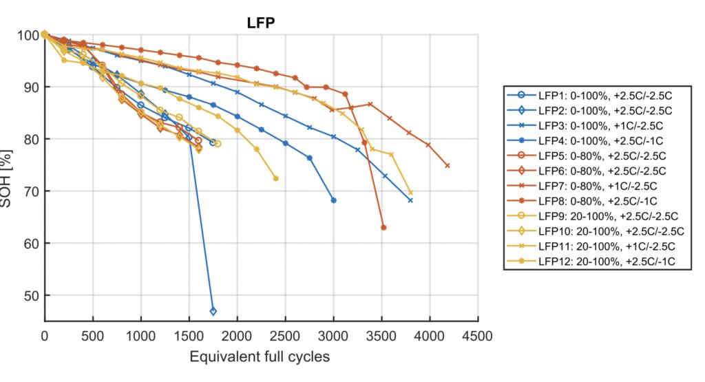

3 bilder verkar vara max i en post, så jag fortsätter.

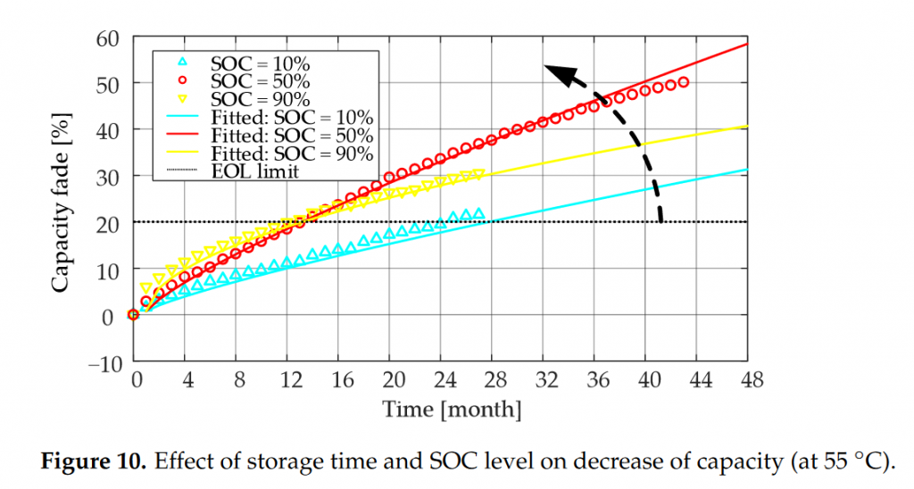

Detta är en av bilderna som forskarna kom fram till:
Notera att detta inte är något testresultat utan en graf som visar deras teori efter att ha testat på 5 olika kombinationer av temp och SOC. De har nio punkter som de skapat via sin teori av att ha endast tre mätpunkter med olika SOC och själv bestämma att det ska vara ett upåochnedvänt U, utan att confirmera det på något sätt.
Mellan 80 och 90% SOC sker en extrem förlängning av livstiden. På vilka grunder kan man säga det, när man enbart testat 10%, 50% och 90% ?

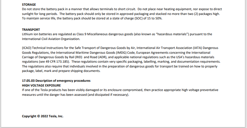

Här är Teslas dokument från EPA-testet på 2+23 RWD med LFP-batteri:
https://dis.epa.gov/otaqpub/display_fil ... 622&flag=1
Tesla rekommenderar 15-50% när batteriet ligger på reservdelshyllan "To maintain service life".
Vem ringer till Elon Musk och grabbarna och berättar att de har fel?
Nej, det går fördjupa sig i fler issues med denna forskningsrapport men pointen är nog redan made:
Hög SOC gör inte att batteriet håller i 80 år.
CATL själva säger att man bör lagra det vid 50% om det ska lagras länge.
When the Products are intended to be stored for a prolonged period of time (more than one month), the SOC of
cells should be adjusted to around 50% periodically(every three months is recommended).
( https://www.imrbatteries.com/content/catl_280.pdf )

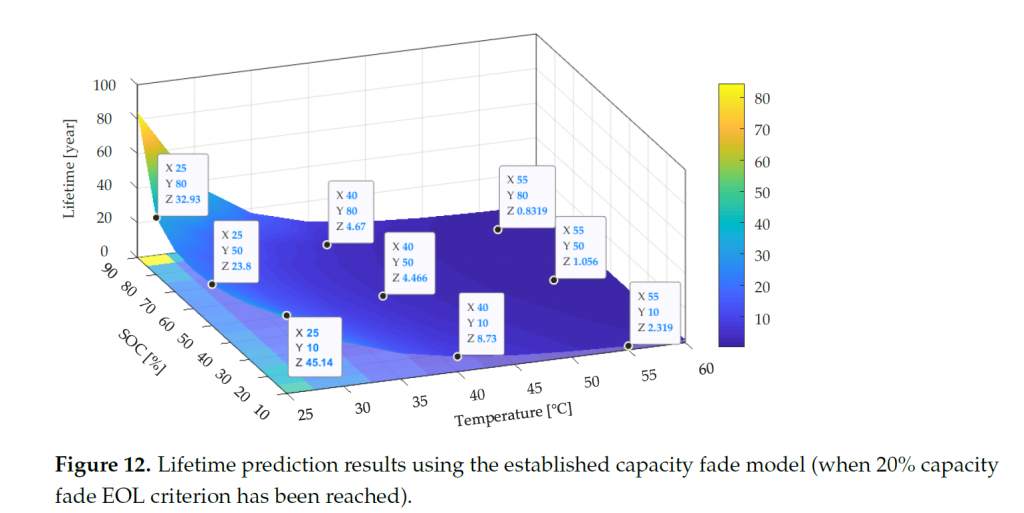

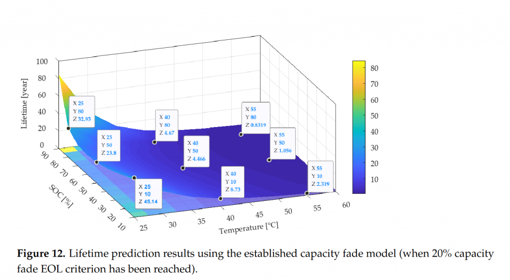

Jag har läst rapporten. De gör inget antagande om att calendar aging har en U-form i förhållande till vilken SOC/laddningsnivå batteriet har. Däremot är det vad deras resultat/modellering visar. Jag ser inte heller något jätteproblem med att de bara använder tre temperaturer för att ta fram en funktion som beskriver temperaturberoendet. Temperaturens påverkan på kemiska och biologiska processer är lätt att beräkna. Ofta räcker det med två mätpunkter för att få bra data för temperaturens påverkan mellan dessa två data punkter.
Men jag håller ändå med om att forskningen inte är bra. Inte på grund av setupen, utan för att deras huvudslutsatser baseras på modelleringsresultat långt utanför området de har data för. De mätte temperaturens påverkan mellan 40-55 grader och drar sen slutsatser kring hur batteriet beter sig vid 25 grader. I och med att temperaturens påverkan finns representerad i både en exponentiell funktion och en Power-funktion så blir det snabbt fel om man extrapolerar modellen utan för området det finns mätdata.
Tittar man på Figur 12 och fokuserar på området där de har data (alltså 40 respektive 55 grader), så ser man att cellerna åldras som förväntat, med längst livstid vid 10% SoC, och sen minskande livstid vid 50% respektive 90% (titta på z-värdet vid punkterna i figuren). Även Figur 9 visar detta, om man fokuserar på området fram till 20% av kapaciteten förlorats (vilket de betraktar som en of life).
Förutom dessa problem så är Figur 12 på gränsen till manipulativ, då de stoppat in punkter som lätt kan tolkas som data men bara är slumpmässigt utvalda värden från deras modell (det finns inga mätningar vid 25 grader eller vid 80% SoC).
Det finns en anledning att denna "forskning" publicerats av en MDPI-tidskrift och inte i en seriös tidskrift ägd av ett seriöst förlag, och det är att den inte är bra nog att publiceras. Så se upp med var forskning är publicerat innan ni drar slutsatser utifrån den.
Det innebär dock inte att deras resultat är fel, utan bara att de inte kan dra dessa slutsatser utifrån den data de har.

Ja, det var ju precis det man gjorde.
A simple and accurate two-step nonlinear regression method was proposed to establish the aging model that could capture the relationships between the degradation
iAkita skrev: 13 okt 2023 10:09
Den visar det eftersom de har en dålig test-setup som inte visar(dvs döljer) hur degraderingen sker med olika SOC.
Det hade sannolikt räckt med en extra testpunkt för att se att deras antagna U inte stämde.
Vi har ju faktiskt en perfekt match på testresultatet i andra forskningsprojekt där man har just många datapunkter i SOC-rangen.
Deras slutsatser är sannolikt väldigt fel, eftersom de har dels antagit en U-form (exponentiell form) och dels för att de inte har någon datapunkt för att verifiera sina antaganden.
Använder man bara två punkter vet man inte om det är en linjär funktion, en U-kurva, en inverterad U kurva eller något annat.
Med tre punkter kan man tex utesluta en linjär funktion men man har inte torrt på fötterna att nedtämma att det är en exponentiell funktion heller.
Vi vet från flertalet tester där många olika SOC testats att det inte är en U-form eller annat.
Just att vi kan stoppa in deras testdata i andra mer högupplösta testresultat och få en väldigt god match talar om för oss att det är sannolikt att deras slutsatser är fel.
De har inga data för 10% SOC vid 40C.
De har enbart tre punkter i resp axel:
- De har 40C, 47.5C och 55C för 50% SOC.
- De har 10%, 50% och 90% SOC vid 55C. Inget annat finns.
Det är endast 5 mätpunkter, där 50% och 55C är gemensam för axlarna.
Figur 12 är enbart utifrån deras teoretiska model, där finns det bara data för tre punkter.
Resten är deras model, som är flawed pga det ovan beskrivna

iAkita skrev: 14 okt 2023 01:51
Jag är ledsen, men jag förstår verkligen inte vad det är du försöker visa med snippen från artikeln? Så förklara gärna, jag tycker sånt här är intressant. På vilket sätt är det ett antagande menar du? De har använt curve fitting för att anpassa en funktion till sina data, och sen valt den funktion som beskriver datan bäst. Det är väl precis tvärt emot ett antagande? Och vad menar du med att en U-form är en exponentiell form? Vad jag känner till finns det exponentiella funktioner och negativt exponentiella funktioner. Ingen av dessa kan väl ge upphov till en U-formad kurva?
När man har genomfört ett sånt här test har man en varierande mängd data/fakta från testet. Där man inte har data måste man göra antaganden. De som gjort testet har inte data för andra punkter än 10, 50 och 90%, alla andra laddningsnivåer måste man anta.
Curve fitting innebär att man har antagit att de tre punkterna skall förbindas med en exponentialfunktion. Det är inget de vet, utan ett antagande.
Det antagandet är sannolikt fel i det här fallet. Det är samma grundfel i setupen av testet som många andra gjort i sin forskningsrapport, i de fall man vill utreda hur olika SOC påverkar calendar aging.
En fjärde nivå av SOC för att kunna verifiera att det antagandet man gjort hade vart väldigt önskvärt. Träffar den inte fitting curve, så har man en indikation på att man inte har gjort rätt antagande.
Tänk dig Newtons andra lag. För att få veta massan av ett föremål som faller mot jorden i vacum räcker det att mäta dess hastighet vi två tillfällen om man känner till avståndet mellan de två mätpunkterna. Detta trots att hastigheten inte ökar linjärt.
Det är ganska stor skillnad mellan att använda två mätpunkter när man redan har den andra datan man behöver kvalitetssäkrad, tex hur gravitationen ändras beroende på avståndet från jorden.
Men i SOC-fallet är det så att man antagit att det är en exponentiell funktion medan alla andra forskningrapporter som genomfört testerna med många SOC-punkter insett att det inte är en exponentiell funktion utan snarare beror på anodens potential.
De som mätt calendar aging med hög upplösning har ett helt annat resultat än denna forskningsrapport och datat ur denna rapport matchar den högupplösta. Hur tänker du kring det ?

Det här finns det oändligt antal exempel på i forskningen. Det händer att kurvan inte viker av nedåt, men det är relativt vanligt.
I Tibors artikel, där han använder en bild ur forskningsrapporten och refererar till 80 års livslängd på batteriet är det ju ett batteri som inte alls har cyklats. I realiteten är det full möjligt att batteriet när det börjar vara trött efter att ha tappat 20% och att de då inte tål att cyklas speciellt bra längre. Eftersom vi får räkna med att elbilarna används så måste vi ta hänsyn till en kombination av calendar och cyclic aging.
Jag skulle inte överhuvudtaget komma på tanken att köpa en elbil där det är möjligt/rimligt att den kommer upp i 20% degradering under mitt ägande.

Jag skulle rekommendera att man läser några rapporter för att ha ett bredare diskussionsunderlag.
Kommer man åt lite bredare via att man har access via någon instutition recommenderar jag denna:
Gammal, 2013 har jag för mig. Den första som testade med hög upplösning på olika SOC.
Men de körde den stora bredden endast på 50C och sedan singelpunkter för lägre temp.
När man läser den ser det ut som att SOC över 95% är riktigt dåligt, 18650 NMC testas.
Men flertalet andra rapporter har samma data för 50C men en helt annan bild vid normala temperaturer.
Jag har ganska många lithiumbatterier och har ett antal 18650 NMC som alltid ligger fulladdade då det är för stort besvär att plocka ut dem och lagringsladda dem. Sist jag mätte kapaciteten var de 6 år tror jag och följde kvadratroten ur tiden för mellan 10-25C. Kanske dags att kolla kapaciteten igen, de är nog 8 år nu ungefär.
Den knäcken man ser vid 95% i högtemptesterna är inte tillämplig på mina NMC vid normala temperaturer.
Jag har förresten ett extra lithiumbatteri till min robotklippare, jag har koll på exakt spec på det. Efter att roboten (husqv 430X) körde fast en gren i klingan och brände ett kretskort ville inte reparatören lämna ut den utan batteribyte. Är två år sedan, gamla batteriet ligger fulladdat i garaget. Det är sedan 2016 när jag köpte roboten.
Ska göra en kabel och mäta kapaciteten på den packen.
Skulle rekommendera att man läser denna artikel mot rapporten ovan för jämförelse:
