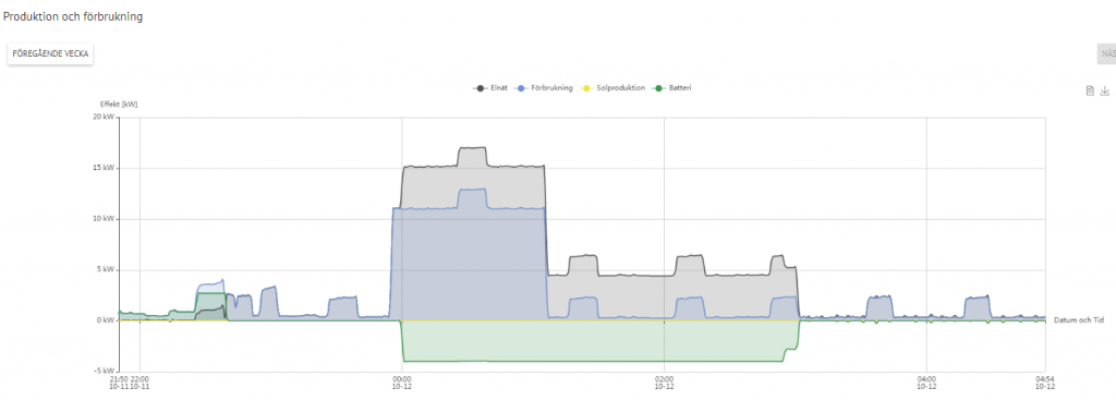

Problemet kan vara att hinna ladda allt under några få timmar på natten, kör jag en elbilsladdning på 11kW och laddar batterilagret med 4 kW samt bergvärmen går igång hamnar jag på totalt 17 kW effekt. (Vi laddar normalt våra två elbilar varannan dag.)
Så du får väldigt köra hårt på din elnätsanslutning under dessa natttimmar.

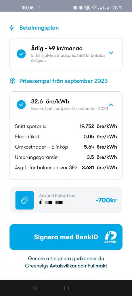

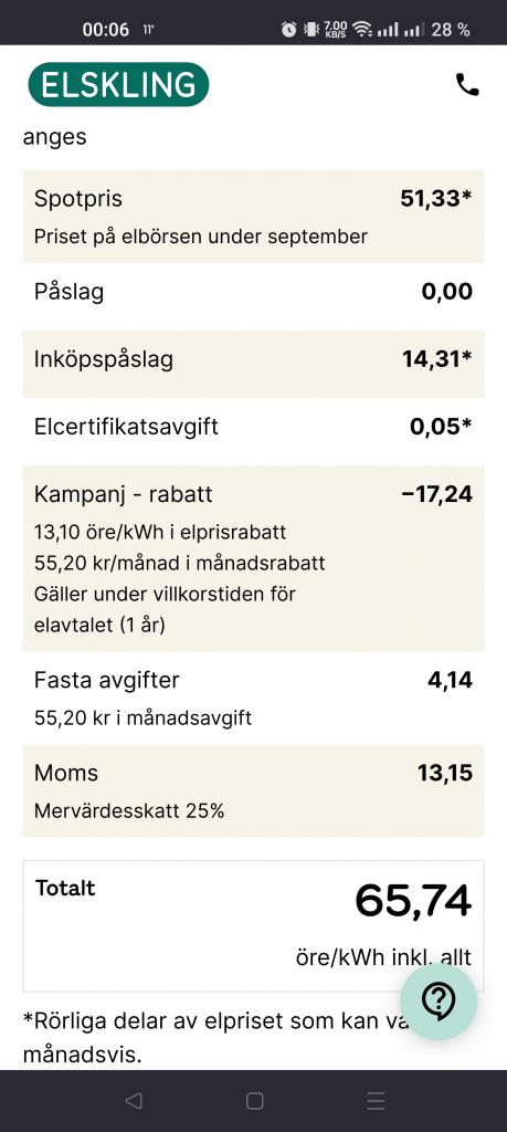

enoch85
Inlägg: 618
Re: 2 elbilar - byta till timpris?
Inlägg av enoch85 »
MrRun skrev: 14 okt 2023 21:35
enoch85 skrev: 14 okt 2023 17:18
Off Grid Byggaren skrev: 14 okt 2023 12:16
Du verkar ha goda förutsättningar för timpris.
Bra input, tack!
Jag hade inte tänkt att nörda ner mig för att spara korvören, snarare använda de funktioner som redan finns, samt försöka tänka på konsumtion --> nattetid. Dock kanske det blir lite tajt med att få med allting som du skrev ovan. Hade inte ens tänkt på det. Jag har ju lastbalansering redan, och det är laddningen på bilarna som får lida om det inte finns tillräckligt. Tänker ändå att 5 timmar borde räcka gott och väl. VW kommer gå till typ 90% varje dag, och Teslan bara kring 50%. Kommer göra av med ca 700 kWh per månad på bilarna har jag räknat ut. Jag kör 20A på säkringen idag, 25A är ockerdyrt!
Gällande Greenly så verkar man kunna få ersättning för att man "lånar ut" sin laddare för att jämna ut frekvensen i nätet. Detta är ju en bra grej! Kanske skulle ta och starta ett avtal från 1 november, lite beroende på hur LEVA gör med utbetalning.
Någon som kan bjussa på en bra rabattkod? :D
Jag bytte till Greenely via elskling och fick bra rabatter på det viset - 17 öre och ingen månadsavgift, så kolla där. Jag är med i deras pilot som snart blir för alla och jag får tillbaka 50öre/laddad kwh i form av en voucher varje månad hos Northe. Vi får se hur det blir nu när dom öppnar för alla, verkar bli avdrag på fakturan enligt deras nya infosida. https://experience.greenely.com/virtuellt-kraftverk
Jag pm:ar min kod så kan du använda den om du vill. :)
Tack!
Kolla här: vilket blir bäst med ca 16 000 kWh per år?

msb
Inlägg: 77
Blev medlem: 28 mar 2021 11:44
Inlägg av msb »
Svårt att jämföra de två erbjudandena då spotpriset inte är samma.
Jag rekommenderar alla att söka via elpriskollen.se som redovisar alla erbjudanden på ett jämförbart sätt.
enoch85
Inlägg: 618
Inlägg av enoch85 »
msb skrev: 15 okt 2023 09:45
Antingen gör jag fel eller så finns det inga timprisavtal i mitt postnummer på elpriskollen.se
Spontant så känns Elskling bäst då jag får påslagsavgiften via Greeenly till 12.821, medans den är 14.31 på Elskling med en rabatt på 17.24. Tänker att spotpriset bör vara per timme i vilket fall som helst och inte det som står utskrivet. Det skulle ju inte vara timpris annars, utan fast.
