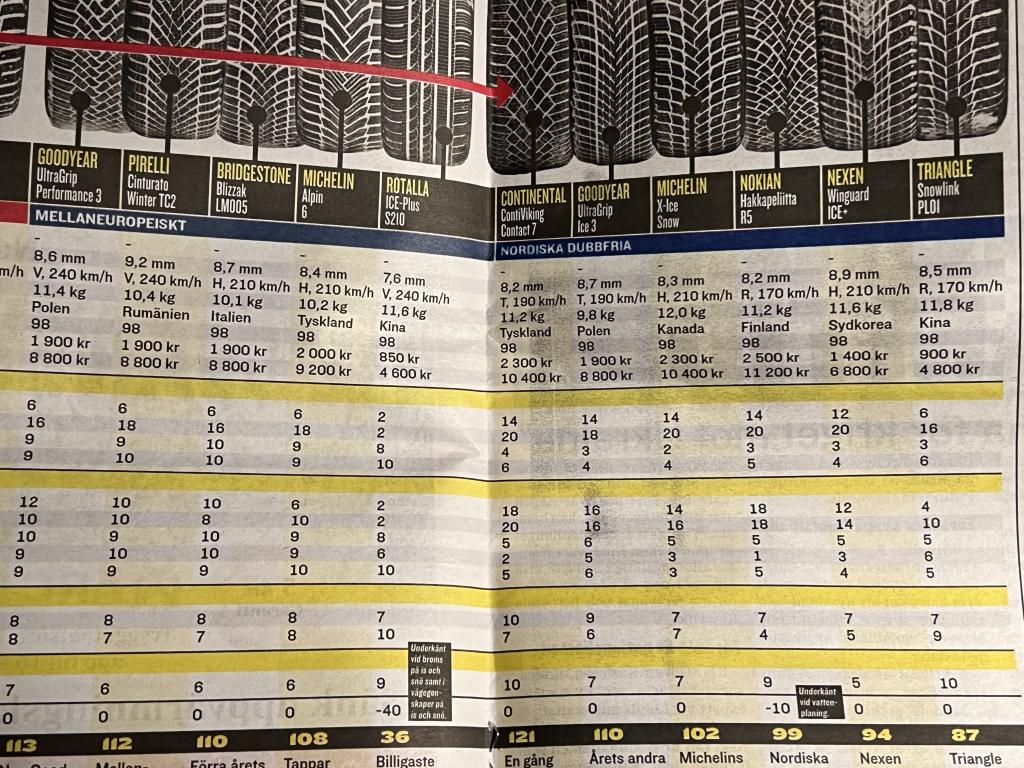

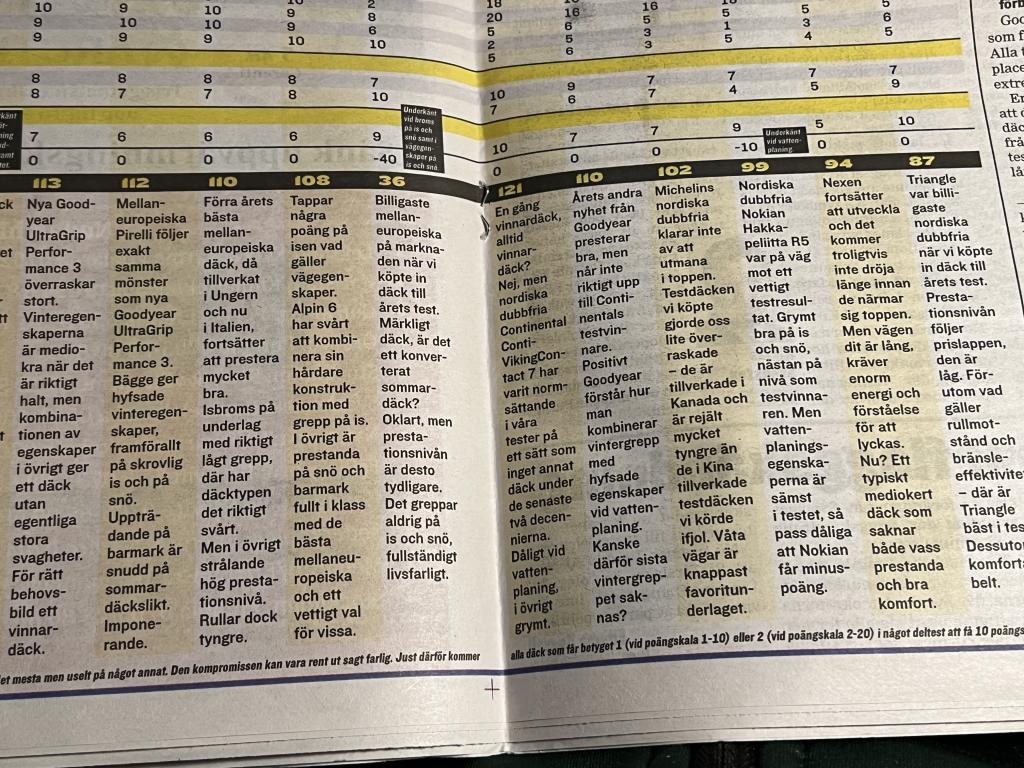

Nu blev jag ännu mer osäker på vad jag ska välja när jag ser att dubbade är mkt sämre på alla väglag utom på is. Jag vill ha det så säkert som möjligt och när det är mkt kallt och isigt så kör jag mkt långsammare, men det är lite halt så kör jag inte mkt långsammare
- Nicke Nyfiken
- Inlägg: 6276
Re: Dubbade eller odubbade?
Det gör dom inte alls.
Många vinterdäckstester är uppdelade i kategorier.
Helt idiotiskt att blanda resultaten för olika typer av däck.
Varför inte kasta in ett sommardäck också. Det hade fått högsta betyg i många moment, kanske till och med stått som slutlig vinnare.

Nej, det stämmer inte. Det är olika maxpoäng för olika moment.Banane skrev: ↑16 okt 2023 18:48Nicke Nyfiken skrev: ↑16 okt 2023 18:13Visst är det så.Banane skrev: ↑16 okt 2023 17:17Centraleuropeiska vinterdäck är mycket bättre på att undvika vattenplaning och mycket stabilare och klart bättre på torr och våt asfalt. Det kan ju vara nog så viktigt som isgrepp, beroende på var du bor och var du kör.Nicke Nyfiken skrev: ↑16 okt 2023 16:45Konstigt test. Det är alltså bättre med Europeiska vinterdäck än dubbdäck.mikebike skrev: ↑16 okt 2023 16:30I senaste testet från Teknikens Värld blev ett dubbfritt bäst i test. Dessutom försämras dubbdäck fortare än friktionsdäck, särskilt om man kör 99% på asfalt.
Jag har kört dubbfritt sedan 1988, då med en motorstark bakhjulsdriven bil utan ABS.
Jag har själv kört på europeiska vinterdäck 17 av de senaste 18 åren, eftersom jag bor ock kör mest i södra Sverige. Men jag skulle inte behöva flytta så långt norrut för att göra ett helt annat val av vinterdäck. Jag anser att europeiska vinterdäck kan användas i ett relativt litet geografiskt område i Sverige, medan dubbdäck är att föredra på betydligt fler platser.
Därför tycker jag det är konstigt att europeiskt vinterdäck anses vara mer gångbart än dubbdäck i detta test. För vi får förutsätta att de som gjort testet gjort en avvägning för hela landet när man poängsatt resultatet eftersom de blandar olika typer av däck med helt olika egenskaper. Annars får de redovisa resultaten uppdelade i kategorier utan jämförelse där emellan, vilket jag tycker är det enda vettiga.
Alla betyg har samma vikt så de har inte gjort någon avvägning alls.

Bägge är med i Teknikens värld (förutsätter att det är Nokia R5 och Hakka 10EV som du väljer mellan).TeslaYalex skrev: ↑16 okt 2023 19:11Nu blev jag ännu mer osäker på vad jag ska välja när jag ser att dubbade är mkt sämre på alla väglag utom på is. Jag vill ha det så säkert som möjligt och när det är mkt kallt och isigt så kör jag mkt långsammare, men det är lite halt så kör jag inte mkt långsammare
Läs testet om du inte gjort det. R5 fick inte speciellt bra på vattenplaning, i övrigt bra.
Is eller blöt is är ju det allra halaste, där det kan gå åt pipan ordentligt. De presenterade inte skillnaden i tex bromssträcka.
Skillnaden om man stannar på 37 eller 39 meter på blöt asfalt kanske inte tar livet av en.
Skillnaden när det är rixhalt kan nog betyda mer, enligt min mening.
Man har viktat bromsegenskaperna så att snö och halka är värda dubbelt mot torr och blöt vägbana.
