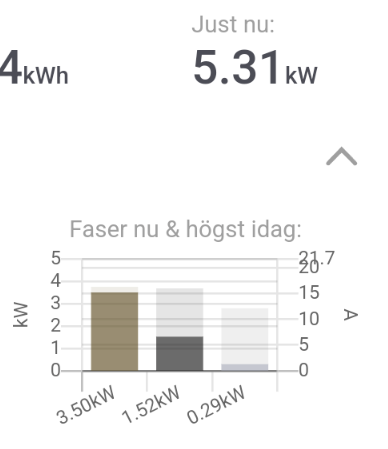

Jag slänger med en skärmdump här nu också, för nu laddar bilen endast med 4,12kw. Huset totalt drar 6,19kw. Bilden till vänster visar inställningarna i Zaptec, siffrorna är det ju lastbalanseringen som står för, de justeras automatiskt. Varför laddar inte min bil med högre effekt än 4,12kw just i detta ögonblicket?

Du verkar ha obalans på faserna.
Om jag tolkar din bild rätt så har du bara 6 A ledigt på fas 1. Och eftersom din elbil drar lika effekt på alla faser så blir din fas 1 begränsningen på hur mycket du kan ladda med.
Edit: nu antog jag att du laddar med 3-fas, vilket i så fall stämmer bra med din bild och laddeffekten.

Som Nect säger - fas 1 begränsar strömuttaget för alla tre faserna, därför blir laddeffekten ungefär 3 faser x 230V x 6A = 4 140 W.
Sensmoralen är att det kommer att fungera ungefär på detta sätt vilken belastningsvakt Du än väljer. Det finns någon hiskeligt dyr växelriktare (Ferroamp om Du har solceller) som ska kunna lastbalansera (utjämna belastning mellan faserna) på riktigt men då talar vi stora investeringar.

Yes, det är 3-fas. Men om jag tolkar dig rätt så stämmer alltihop med hur det ska vara?Nect skrev: ↑23 okt 2023 20:10I ditt fall 13 A (vid 16 A huvudsäkring).Krusovice skrev: ↑23 okt 2023 19:58Hej! Tack för svar. Okej, är det så? Jag trodde att det var okej och att det typ var hela poängen med själva lastbalanseringen. Då har jag isf lärt mig något nytt idagNect skrev: ↑23 okt 2023 19:16Fast om du har huvudsäkring på 16 A så är det inte så bra att ladda med 16 A. Laddningen ligger på Max effekt länge så säkringarna blir varma + att så fort du drar igång nått annat så går säkringen. Tror inte lastbalanseringen hinner med oavsett vilken du tar?

Alright. Jag trodde i min enfald att inte en fas bestämde max utan att bilen kunde nyttja vad som nu är ledigt på varje fas för sig..?roffe_s skrev: ↑23 okt 2023 20:28Som Nect säger - fas 1 begränsar strömuttaget för alla tre faserna, därför blir laddeffekten ungefär 3 faser x 230V x 6A = 4 140 W.
Jag laddar 16A på 20A säkring. Motsvarande steg för Dig skulle vara 12A på 16A säkring, allt för att inte värma säkringen för mycket.
Jag tolkar det på er som att allt är i sin ordning med min installation. Och då är ju ingen gladare än jag

Ja, jag tycker det funkar som det ska. Som Nect säger kan Du säkert prova med 13A som maxgräns också om det visar sig att 12A går bra. Ser Du att en fas ofta är mer belastad än övriga kan Du även be elektrikern att fördela om storförbrukare mellan faserna. Det jobbet görs inne i elskåpet.Krusovice skrev: ↑23 okt 2023 20:37Alright. Jag trodde i min enfald att inte en fas bestämde max utan att bilen kunde nyttja vad som nu är ledigt på varje fas för sig..?roffe_s skrev: ↑23 okt 2023 20:28Som Nect säger - fas 1 begränsar strömuttaget för alla tre faserna, därför blir laddeffekten ungefär 3 faser x 230V x 6A = 4 140 W.
Jag tolkar det på er som att allt är i sin ordning med min installation. Och då är ju ingen gladare än jagFår helt enkelt finna mig i att ha Max 12A till min bil istället för 16A.
Men som sagt - vad jag kan se funkar det mesta som det ska med Din laddning.

Det stämmer bra!Krusovice skrev: ↑23 okt 2023 20:35Yes, det är 3-fas. Men om jag tolkar dig rätt så stämmer alltihop med hur det ska vara?Nect skrev: ↑23 okt 2023 20:10I ditt fall 13 A (vid 16 A huvudsäkring).Krusovice skrev: ↑23 okt 2023 19:58Hej! Tack för svar. Okej, är det så? Jag trodde att det var okej och att det typ var hela poängen med själva lastbalanseringen. Då har jag isf lärt mig något nytt idagNect skrev: ↑23 okt 2023 19:16Fast om du har huvudsäkring på 16 A så är det inte så bra att ladda med 16 A. Laddningen ligger på Max effekt länge så säkringarna blir varma + att så fort du drar igång nått annat så går säkringen. Tror inte lastbalanseringen hinner med oavsett vilken du tar?

Analysen är att huset har för många förbrukare anslutna på första fasen och den lägsta ström Du kan ladda med är vanligtvis 5-6A eller något liknande. Det brukar synas i bilens inställningar vad den har för lägsta laddström.
Så med en 16 A säkring och en fas belastad till 8A kan bilen maximalt ladda med 3 x 8A x 230 W
Tyvärr innebär det även att laddningen slår av om en fas passerar den nedre laddgränsen. Tror Tesla har 5A vilket innebär att om en fas passerar 16-5 = 11A slår laddaren av. Sedan kan det ta lite tid med lägre belastning innan den startar igen.
Summa summarum är det därför viktigt att t ex värmen inte ligger på samma fas som t ex spis, tvättmaskin eller torktumlare. Förbrukarna bör därför fördelas betydligt jämnare än vad som verkar vara fallet med Er anläggning.

Re: Enegic lastbalansering - propparna går
Bilden visar att första fasen använder 15/16 ampere. Zaptec Go kan växla ner från tre till en fas, men den växlar alltid ner till första fasen som hos dig bara har 1A kvar. Det hjälper inte att fas 2 och 3 har massor av utrymme kvar.Krusovice skrev: ↑26 okt 2023 18:45Tack allihopa för vettiga svar. Jag kommer att ställa frågan till Enegic om uppdateringsintervallet och kan återkomma här med deras svar.
Jag kanske är trög, eller i varje fall inte påläst i detta ämne, men en fas jobbar som fan och de andra två tar det lugnt. Just nu drar mitt hus 5kw men bilen får ingenting alls.
Jag ställde typ samma fråga ovan men förstod inte svaret. Jag trodde att en laddbox med trefas klarade att ta ström från tre faser..?!
Det går inte ladda med bara 1 ampere, du behöver minst 6A (Tesla: 5A).
Det ser ut som att du har några val:
* betala för uppsäkring
* betala för att fördela om förbrukarna så du får en jämnare belastning (tex kanske man kan rotera sladdarna på laddboxen så att fas 1 i boxen kopplas till fas 3 i ditt hus, fas 2 på boxen till husets fas 1 och fas 3 till husets fas 2. Men vet inte om det funkar att göra så)
* byt till en zaptec pro eller nån annan laddbox som klarar av att växla ner från tre faser till den minst belastade fasen. En sådan box hade valt fas 3 i det läget som visas på bilden du postade.
