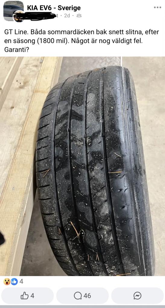

Någon AI måste ha läst av vad jag skrivit här, första inlägget som dök upp var detta,
I kommentarerna är det många som upplevt samma på olika bilar. Då är ändå Kian ihopskruvad i Sydkorea? Som är kända för ihopsättningskvalitet. Om dom också inte börjat outsourca.
Ser ut som michelindäcken

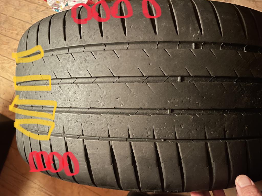

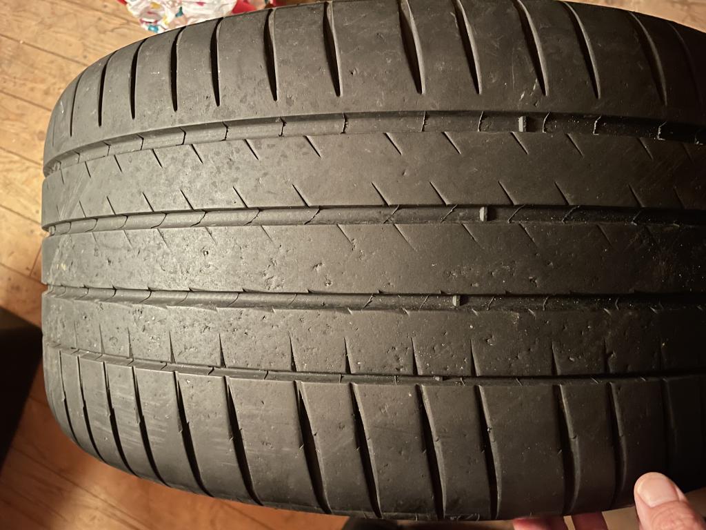

Kom på att sommardäcken gått ca 900 mil, körde ca 300 mil på vinterdäck först.
Här ett plaid däck efter ca 900 mil
- Inlägg: 8267
- Ort: Boden
- Referralkod: ts.la/ke18519
Re: Hjulinställning
Det verkar ju se hyffsat ut. Mina har gått ganska prick 700 mil.Tellus skrev: 20 okt 2023 23:18Kom på att sommardäcken gått ca 900 mil, körde ca 300 mil på vinterdäck först.
Kör du alltid i low ?
Det är inte generellt i det gulmarkerade områdena som man ska kolla tror jag. I vart fall inte bara.
De rödmarkerade, lite sådär ritat på iPaden ser man hur det nöter inner mot yttersidan. Nöter det inte lika där ute är det nog risk att slitbanan delar på sig och det blir punka. En del ha däck som rent ut havererat helt, i småbitar. På min bil ger nog färgskillnaden, dvs att en del av däcket inte riktigt legat i backen en ledning. Iom att det är exakt lika för mig med färgskillnad h+v bak och h+v fram så är det nog toe:n som är fel. Det är ju det vanligaste felet.

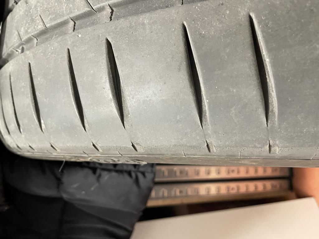

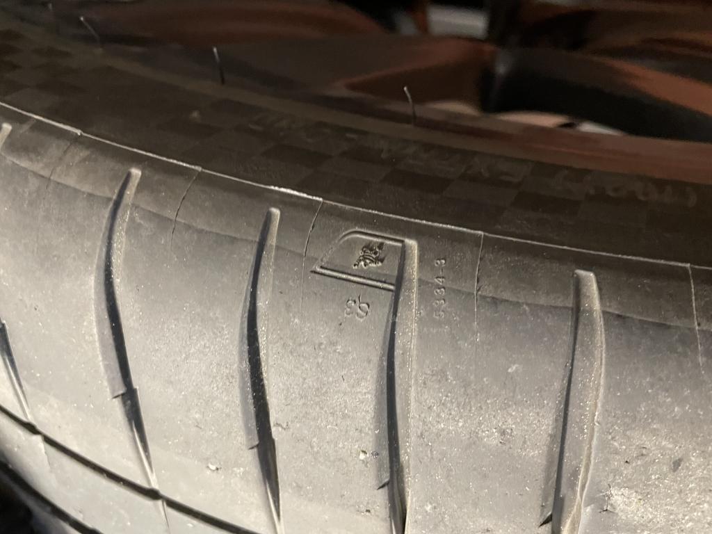

Kollade mina lite mer noga när jag ändå grejade i garrget.
Yttersidan, där har det inte ens börjat ta. Innersidan, där är mönstret i princip slut runt hörnet.
INTE bra.
INTE bra.

Helt otroligt vad snett den tuggar @AAKEE
Om det inte är nåt fel i upphängningen så ser det ut som det är mycket toe-out. Men det borde du märka på att den uppträder ”nervöst” på vägen, inte vill hålla kurs utan konstant hålla i ratten..

Den är tokstabil, känns bra på vägen.Airlift skrev: 21 okt 2023 21:31Helt otroligt vad snett den tuggar @AAKEE
Fram är det omvänt, för mycket toe in.
I LOW brukar Bakhjulen ha runt/drygt -2 grader camber, det gör väl sitt till med fel toe också.

Vad är det som blir fel, vilka av hjulvinklarna är det som ändras (och kan justeras) mellan medium och low?AAKEE skrev:När bilen ställs in i medium/normal som tesla gör blir inte hjulvinklarna rätt i low.
Det är en stor källa till snednötning.
Kör man i low bör man göra inställningen i low, vilket innebär att Tesla inte ska göra det.
Borde ju finns någon som kontrollerat skillnaden mellan Tesla i Medium och 3rd party i Low.

Jag upplevde det som bilen blev mer spårkänslig efter en hjulinställning i Low (hos Tesla partner verkstad) än innan, när Tesla hade gjort hjulinställning i Medium. Det vara samma på både min SP100D och SPlaid.Lau skrev:Tycker även att bilen upplevs som väldigt spårkänslig vid körning på vägar där asfalten inte är jämn. Hoppas och antar att detta även kommer lösas med hjulinställning.
