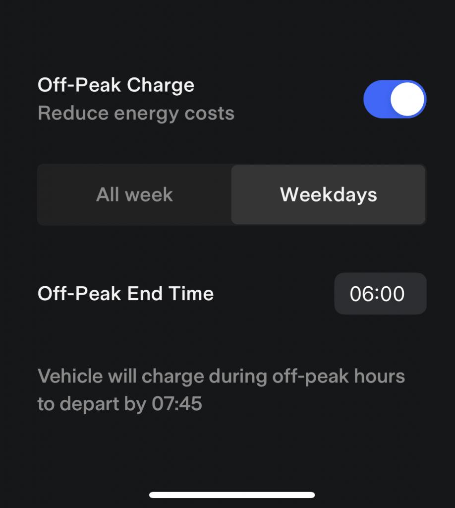

Komplement till ovanstående:
Jag har förstått det som att Teslas egen App/bilen är en anings smartare med off-peak charging än vad som skrevs ovan.
Har precis börjat prova den, och den väntade i varje fall till mycket senare med att börja ladda. Småtimmarna. Och blev klar vid 6-tiden som jag ställt in.
