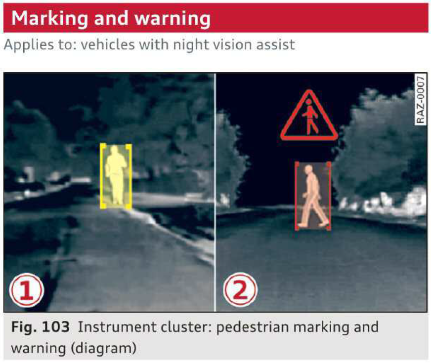

Vet inte om det finns med HUD, jag har det inte.
På Audi e-tron går det att göra bildskärmen rätt stor och minska ned övriga instrument. Kul att se allt som rör sig i mörkret runt vägen i låga hastigheter, kanske upp till 70 km/h.
Vid möten som bländar ser du vägen långt fram på skärmen, men det är svårt att köra efter kamerabilden då kameran sitter centrerad mitt i fronten. Lätt att hamna fel i körfältet, men det går med lite träning. Fast den är förstås inte tänkt att användas så.
Fast du kan ha nattsiktskameran på utan att aktivera bildskärmen, då kommer en stor varning med bild och ljud om du är på väg att köra på något.
Den byter även symbol efter vad för något kameran upptäckt, det kan vara ett vildsvin, människor, hästar, rådjur mm.
När en sådan varningssignal kommer, är det dags att bromsa in snabbt.

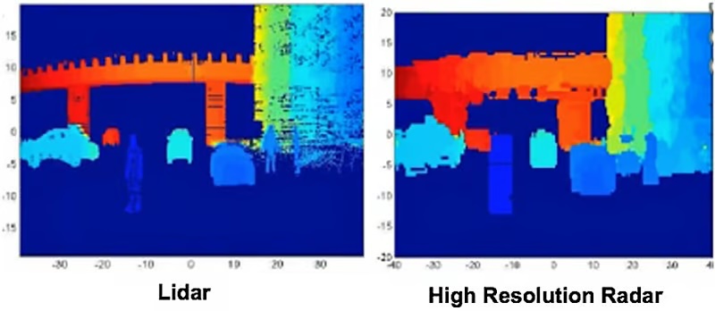

FLIR (Forward looking infrared) är bara ett sätt att se i mörker. Alla bilar med Lidar och/eller högupplöst ("imaging") radar har antagligen bättre prestanda än FLIR.Erxon skrev: ↑26 okt 2023 08:09Vilka bilar kan man få med det som Audi kallar Night Vision?

Det är väl som att jämföra äpplen och päron. Varken LIDAR eller högupplöst radar kan ju detektera värmestrålning som FLIR gör. Radar är inte så bra på att se ”mjuka” objekt och LIDAR får väl samma problem som kameror med att förstå vad som avbildas?spacecoin skrev: ↑26 okt 2023 17:50FLIR (Forward looking infrared) är bara ett sätt att se i mörker. Alla bilar med Lidar och/eller högupplöst ("imaging") radar har antagligen bättre prestanda än FLIR.Erxon skrev: ↑26 okt 2023 08:09Vilka bilar kan man få med det som Audi kallar Night Vision?

Ja det kanske är lite orättvist mot FLIR, men faktum är att "ingen" använder FLIR längre. Alla autonoma fordon använder Kamera + Lidar + Radar.Gustafsson skrev: ↑27 okt 2023 00:03Det är väl som att jämföra äpplen och päron. Varken LIDAR eller högupplöst radar kan ju detektera värmestrålning som FLIR gör. Radar är inte så bra på att se ”mjuka” objekt och LIDAR får väl samma problem som kameror med att förstå vad som avbildas?
FLIR har problem att se betongvägg eller en stillastående bil (som är kall). Radar och Lidar har problem med vissa väder och objektformer (inte nödvändigtvis samma för radar och lidar), men på det hela taget är en bra lidar/radar bättre för bilsäkerhet än en bra FLIR i de flesta miljöer.
Radar och Lidar behöver knappt någon ML för "det är någoting i vägen" eftersom det rör sig om fysisk avståndsmätning med ljus- respektive radiovågor.
Att gissa hinder med ML från endast en 2d-bild från en passiv kamera (vanlig eller FLIR) är inte i närheten av lika säkert och dessutom har det högre latens.

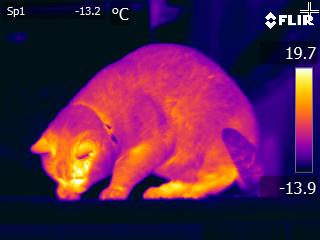

Det är inget varumärke. Det är en teknologi. FLIR står för forward-looking infrared. Dvs Framåtriktad IR-kamera.Nicke Nyfiken skrev: ↑27 okt 2023 10:30Varför har ni snöat in på FLIR?
Det är bara ett varumärke/tillverkare, inte en teknologi.
https://en.wikipedia.org/wiki/Forward-looking_infrared
FLIR är populärt inom militära applikationer eftersom man röjer sin egen position med aktiva sensorer som radar/lidar där.

Jag arbetar med värmekamera varje dag i jakten på överhettade elanslutningar. Så jag är ju lite nörd förstås.
Men tillverkaren på min kamera är Flir i Sverige AB.
Fick även skriva på ett avtal att det är förbjudet att exportera värmekameran till Ryssland.
