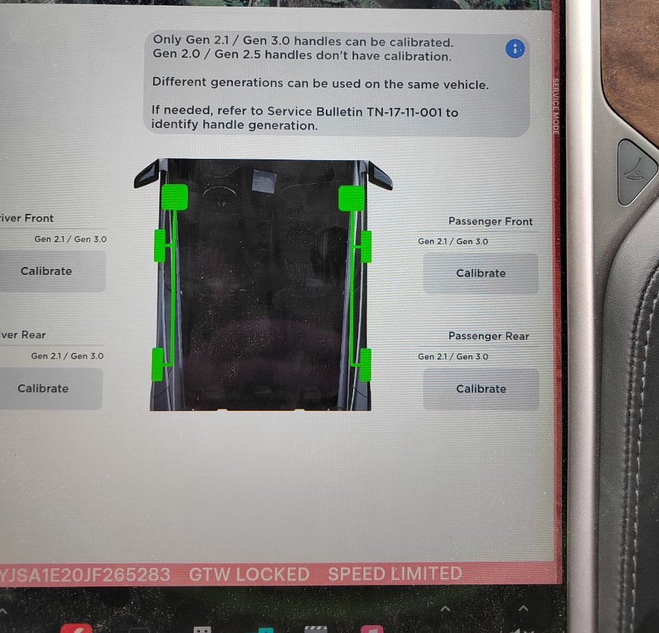

Nu när garantin gått ut kräver ägandet mer surfande :|
När jag ska öppna bilen åker det vänstra bakre dörrhandtaget ut några mm för långt, piper, åker in och stannar några mm för långt in jämfört med det normala utfällda läget. Dörren öppnas inte när jag drar i handtaget.
När jag låser åker det in några mm för lite.
Precis samma beteende som här:
Handtagen på min bil borde vara generation tre. Visst verkar det som om det glömt bort sin kalibrering? (Hur det nu är möjligt?)
Jag har vägrat uppdatera och har fortfarande 2022.20.8 men det verkar som om man kan kalibrera handtagen själv med nya versioner:
Är det någon som vet ifall det stämmer?
