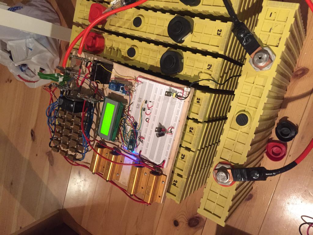

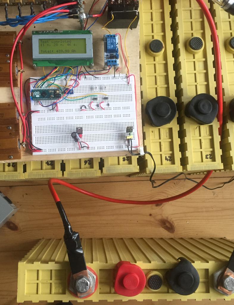

Batterierna är från 2009 och har suttit i en skogs maskins prototyp. Jag håller på att testa dem för fullt för att se hur de mår.
(Jag laddar varje sell full, sedan mäter jag hur många Ah ja kan plocka ut innan den är nere på 2,9v. Ja har valt 2,9 för att ha lite marginal till de 2,7 man alldrig ska gå under, iom att jag gör samna på alla kan ja ju sjustera resultatet i efterhand i fall grensen visar sig för snäv)
Cell testaren
Cell testaren

Här e en intresant grej angående cellerna jag har märkt, jag laddar ur dom med ca 38A när jag testar dom, och då kan jag få sånna här värden:
440Ah.. Trevligt med 110% capasitet kan tyckas, "Problemet" är att man lurar sig på det.
När tillverkaren testar cellerna så laddar dom ur dom med 0,5 C alltså 200A. Med mina fjuttströmar kan jag alltså plocka ut lite mera en vad tillverkan gör under testet.
(C visar hur stor belastning cellerna är godkända för, man tar cellens C värde gånger ampärtimmarna för att få ut hur många ampär det är.) de här cellerna klarar 3C kontinuelig urladdning och 10C ett kort tag, det är alltså godkända för 1200A kontinueligt och 4000A !! ett kort tag.
Sättet jag gör för att komma runt de här problemet är att jag provar alla celler lika dant, sedan sjusterar jag dom efteråt så att den bästa av cellerna blir 100% och ser var den sämsta då hamnar (inte ett perfect system men jag har inte komit på något bettre, tipps motags gärna :) )
Kalle

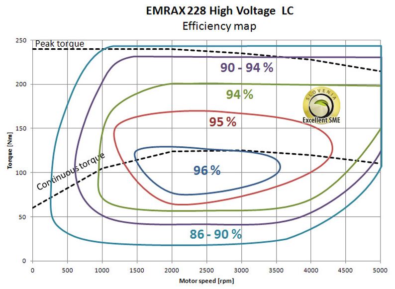

Jag tror att Emraxmotorerna är bra grejer (små, smidiga, hög verkningsgrad, luft eller vattenkylda mm): http://www.enstroj.si/Electric-products ... ators.html
Båt med Emrax: http://www.enstroj.si/News/electric-boa ... 28-hv.html
En 228 till salu (100 kW peak): https://endless-sphere.com/forums/viewt ... =9&t=73340
Kanske finns nåt intressant proj här: https://endless-sphere.com/forums/viewt ... =9&t=73340

nais! ja 100kW peak more nått :)
Tyvärr blir kablarna otroligt tjocka och otympliga om de ska hålla för de 1400 ampären som krävs när man har 72 volts batteri :(
sneglar lite på en sån här:
men jag har sett att de även har färdiga utombordare också, (inte allt för dyra, ca 5000dollars) kan va smidigare eftersom jag inte riktigt vet om de skrovet jag skaffar kommer palla plana med de 324 kg batterier jag tänker slänga i, lättare att haka på en utombordare och prova innan man plasta om hela båten.

Förstår inte. Vad får du 317Ah i laddpacket ifrån. Ingen av de fyra cellerna verkar vara så dåliga. Och nr 10 i båten vekar vara sämre än flera i packet...
Kalle
Inlägg: 2136
Ort: Kiruna
Re: Eldrivet båt projeckt
Inlägg av Kalle »
Ja de är sant, den rackan missade ja, byter nog ut 10an och 20.
354,98ah är sämsta batteriet, men det är uppmätt med med en för svag förbrukare, så för att få ett värde som motsvarar en mera riktig förbrukning (o,5C) så tar jag det gånger 0,893 (de värdet ja använde för att få min bästa cell ner till 100%) och de blir ca 317 Ah.
