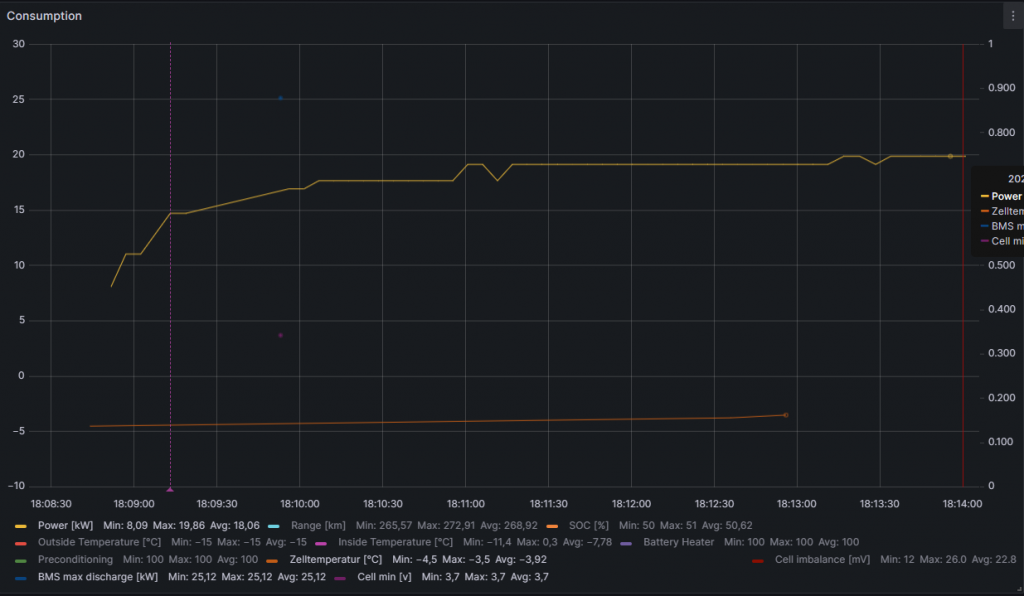

Just nu värmer min bil sig själv med 20kW. Stått ute pga lite husfix, -17 ute, celltemp var -4.5C när jag slog på värmen.
3x3+6 kW räcker inte, den ger mer!
