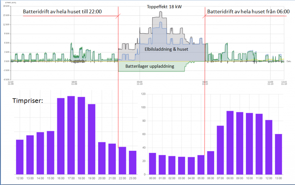

Re: Smart styrning av batteri, bergvärme och laddning
Nu har jag kört två veckor med timpris spotpris på inköpt el.
Laddar batterilagret och elbilarna på natten.
Kör huset på batteridrift 06:00-22:00
2-5 kWh per dag har solcellerna hjälpt till med.
Styr endast med fasta tider inställda i Ferroamp växelriktaren och elbilarnas laddningstimers.
Det går ju inte att jaga varje öre, men oftast är ju priset lågt nattetid.
Jag får pressa elnätet rätt hårt på natten.
Verkat som jag klarar att driva huset ner till några minusgrader, med 28,4 kWh batterilager.
Blir det kallare tar ju batteriet slut lite tidigare, och jag får köpa in lite dyrare kWh från elnätet. Det går automatiskt.
En extra bonus är att effektavgiften dagtid blir väldigt låg.
Fast blir nog ändå svårt att räkna hem ett batterilager rent ekonomiskt, om det inte även används till någon bra betald stödtjänst.

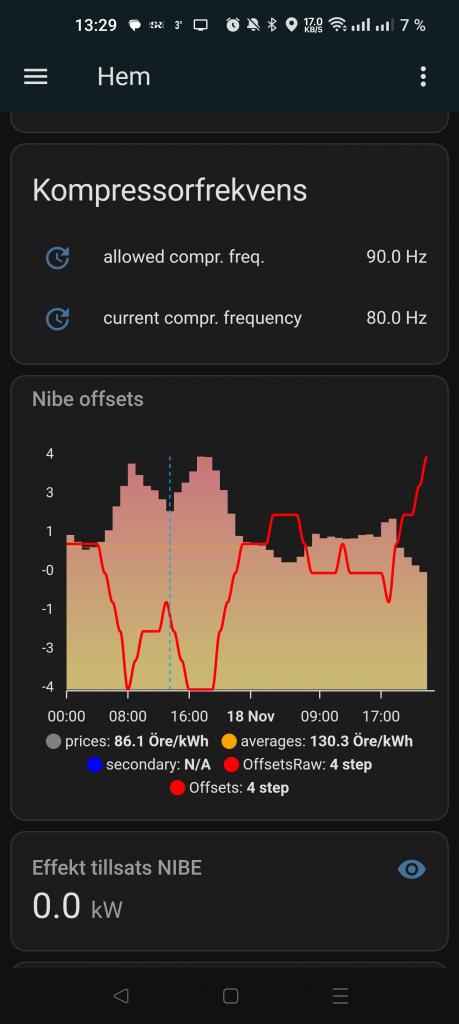

Det slutade för mig med en liknande enkel styrning. Batteriet laddas mellan 00 och 05. Nu när solcellerna har gett så lite på grund av vädret samt att bergvärmen går mer tar batteriet slut mitt på dagen. Men bara för några veckor sedan köpte vi endast el mellan 00 och 05.
Elbil laddar också samma tid samt att bergvärmepump styrs via Nibe mot elpris. Alla tre systemen är oberoende och pratar inte med varandra. Är mycket jobb för att få det smartare och besparingen mot nu är liten.
Skulle vilja öka till 30 kwh batteri samt lite mer solceller. Då hade jag varit självförsörjande på sommaren och endast köpt el 00-05. Men är tveksamt att jag kommer ta den kostnaden.
Lönar sig gör det inte utan att sälja frekvebsreglering som du säger. Men kul är det!

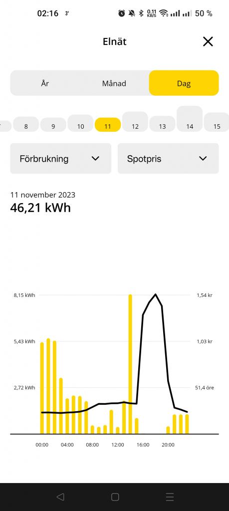

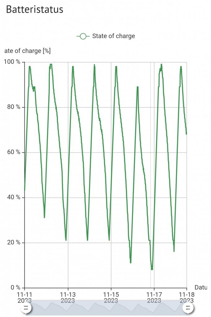

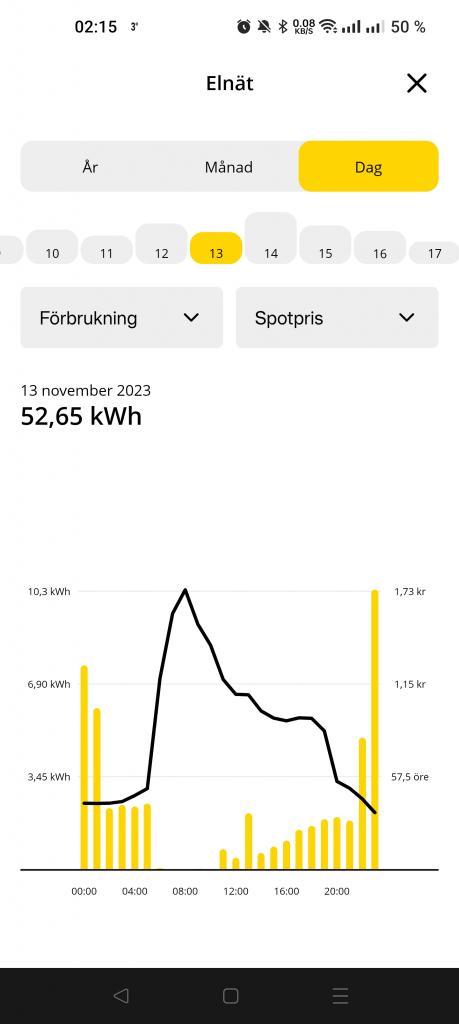

Snyggt!Off Grid Byggaren skrev: 14 nov 2023 21:40Nu har jag kört två veckor med timpris spotpris på inköpt el.
Här är exempel från min styrning. Den är inte perfekt, men jag har bara 11 kWh batteri att leka med, som jag dessutom bara laddar till 85%, och stannar på 10%.
