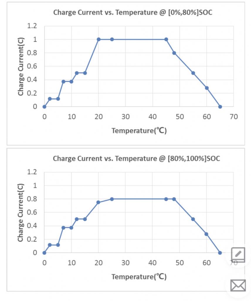

taliz skrev: 19 okt 2023 18:27
Nånstans runt 50-55c har jag fått uppfattningen är optimalt för hög effekt. Varmare än så blir det för varmt.
35-45C för hög effekt.
Har för mig tex LG M-50 gav lägre effekt om den var för varm.
Plaiden värmer till 40-42C i dragstrip mode, när den värmer batteriet för max effekt.

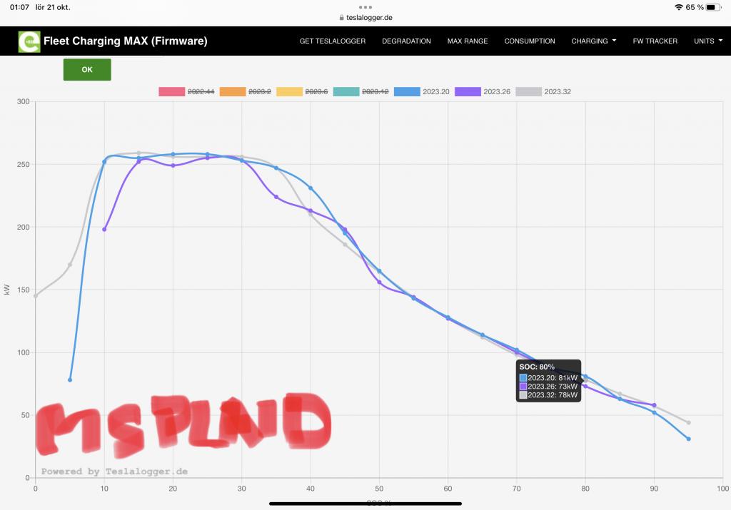

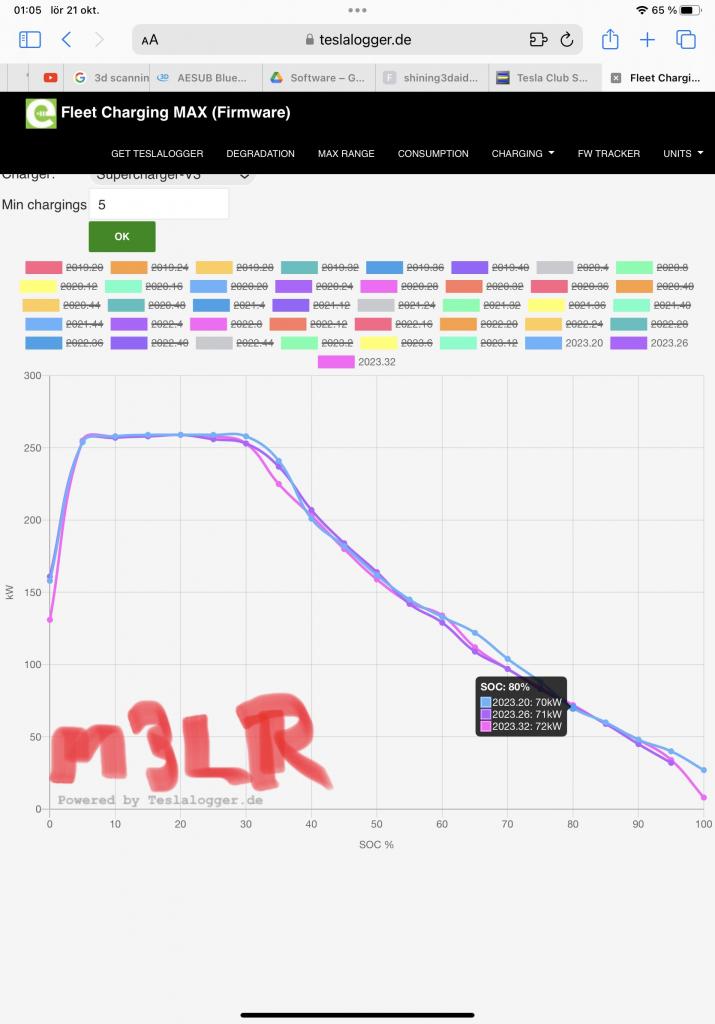

Du missförstår.
Om vi laddar batteriet med 250kW och förlusterna inte är mer än 10%, så blir det 25kW att kyla. Även om det inte räcker till med kylningen här spelar det ingen roll eftersom batteriet inte nått önskad temp och värms, så ingen kylning sker.
Om vi laddar batteriet med 70kW vid 80%,(se grafen ovan för M3LR) så är kanske värmeförlusten 7kW. Då har vi ingen brist på kylning enligt din beräkning.
Om totala förlusten är 10-12% för laddningen tills batteriet levererat energin kan vi omöjligen ha mer än kanske 8-10% förlust i laddningen (eftersom vi har förluster när batteriet levererar effekt också). Så storleksordningen 10% av tillfärd effekt, inte mer. Annars går inte ekvationen ihop.

Det finns dessutom info från CATL på vissa LFP-celler om hur hårt de får laddas vs temperatur:
