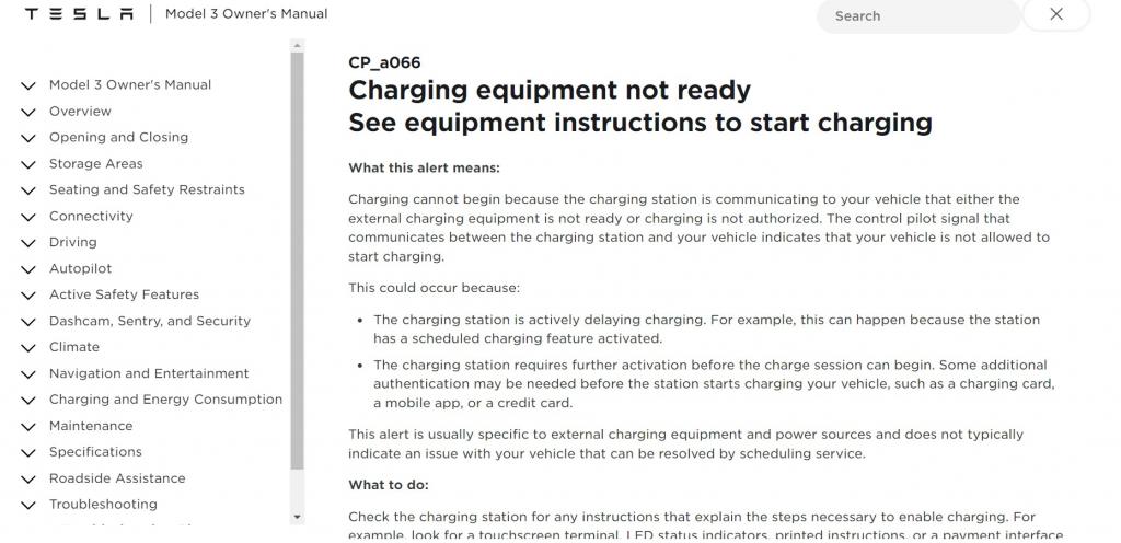

Har i veckan fått installerat en ny DEFA power laddbox med lastbalanserare, allt funkar till synes bra och bilen börjar ladda när jag kopplar in laddkabeln, ibland så anger appen 8A och ibland 15A - gissar att det är lastbalanseraren som meddelar vilken tillgänglig kapacitet som finns att få ut via säkringarna som styr detta.
Dok får inom ett par minuter till upp till en timme felkoder och laddningen stoppas. Felkoden som kommer upp under servicemeddelanden är cp_a066 - någon som råkat ut för detta och vet vad problemet eller lösningen är?
