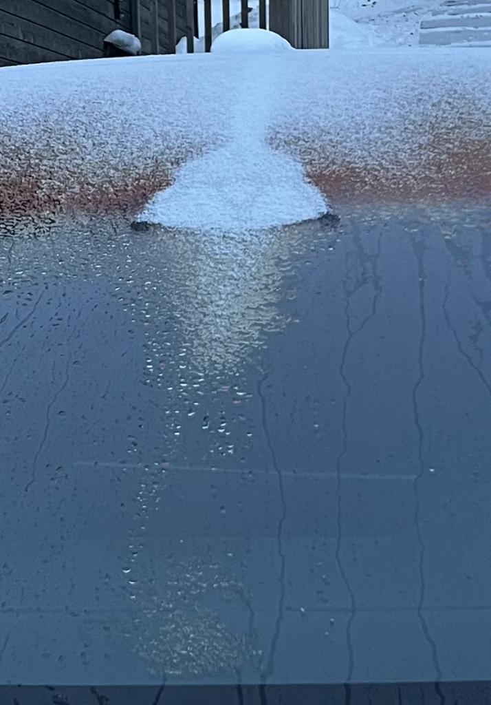

Slog på klimatanlägningen och gick ut till bilen efter ca 3 min.
Såg då detta... Så visst värmer den på framför kamerorna i framrutan...
Det kan dock också vara så att det är SENTRY mode som värmer rutan oavsett ?

Re: Avfrosta
Jag har för mig jag drog caset innan med min M3P 21?
-Allt avstängt, ingen värme.
-Sentry på = kamerorna i framutan fick en glugg att kika i.
-Med bara skå på värme i appen: rutan inkl kameragluggen värms.
Körde två av exemplen idag på min S.
Den hade stått ute i lite lätt snöfall pga garagefix med sentry off, slog på värme i appen, och den började tina kupen plus kameraytan. Ingen tvekan.
Hade bilen hos en bekant, sentry på under ca 2h i snöfall. Gluggen för framkameran var öppen men rutan i övrigt snöig.
Som det verkar beter sig den likadant som min model 3 gjorde.
granna_polka
- Inlägg: 41
- Blev medlem: 23 apr 2021 09:31
Re: Avfrosta
Jag har testat att vid Sentry så är det värme i slingan, men inte vid avfrostning. Vill man ha av värme i slingan behöver man slå på både sentry och avfrostning. Verka som dom äldre bilarna inte ha denna bugg.
