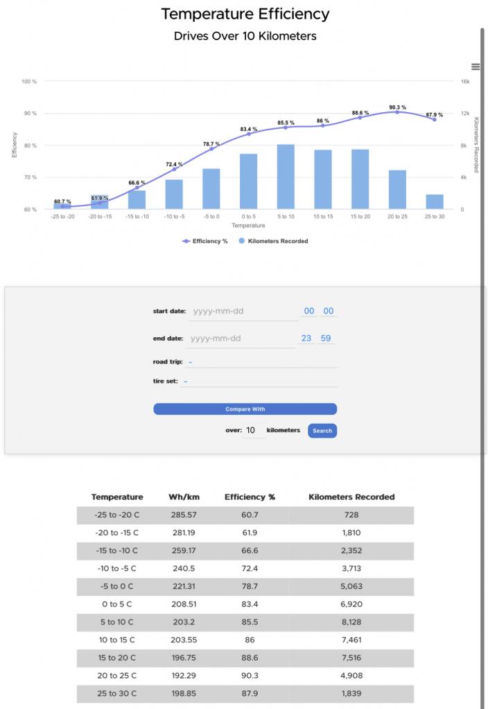

RickardSvard skrev: 01 dec 2023 15:26
Hur tar du fram graferna?
De där är från teslafi, en online-tjänst man kan skaffa. Loggar data på ens egen bil.
BrooklynS
Inlägg: 2359
Ort: Luleå
Re: Batteriförbrukning i minusgrader
Inlägg av BrooklynS »
Och så ser det ut på en Model Y LR uttagen 220331, strax 8000 mil.
Luleå, Norrbotten med många resor ovan polcirkeln.

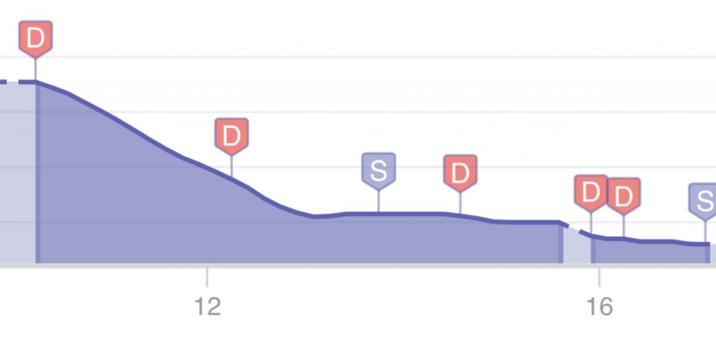

Tog personligt rekord igår/idag i att tappa kapacitet över natt pga kyla... Lämnade bilen med 46 km och ingen Sentry. På morgonen visade den 0... :o
På ämnet så är ju denna bra...
Inlägg: 7789
Legato skrev: 01 dec 2023 17:38
Hur kallt var det ute?
Jag har inte sett kylan “ta” mer än 5%, då med celltemp -15C (bilen stått flera dygn på jobbet i sträng kyla)
En annan möjlighet är att BMS var off avseende SOC. Hade du kört långt innan?
När man kör är ju SOC beräknad och uppdateras när man parkerar och batteriet får vila. Största justeringen brukar komma inom en kvart-tjugo minuter innan bilen somnar.
Mer än 5% låter som en kombo av att batteriet blir kallt och att BMS justerat SOC efter att bilen mätt vilospänningen på batteriet.
Förövrigt så mäter bilen(BMS) samma SOC när batteriet är svinkallt men det presenteras ett lägre värde på skärmen för att kompensera för batteriuppvärmning och högre förluster pga intern resistans.
Vilospänningen i lithiumbatterier är väldigt stabil gentemot temperaturen. I vissa fall ökar den t.o.m vid lägre temperatur.

Är BMS ute och cyklar med kapaciteten så blir det en märkbar justering efter längre resor. Det kan lätt bli ganska rejält om man kör - laddar SuC - kör.
Jag har några goda exempel på hur det kan vara, fast där BMS underskattar kapaciteten.
Både med min M3P och MSP. Det är lätt att se med tex teslafi eller Scan my tesla (om man loggar, eller kollar SOC vid parkering och sedan kanske 20-30 min efteråt (sentry off ger bättre värde).
SOC som definieras av vilospänningen i batteriet kan inte mätas vid körning så det beräknas under körning och bygger på BMS beräknade batterikapacitet. Är den överdriven kommer BMS räkna fram ett för högt värde.
När man parkerar kommer BMS rätt snabbt kunna börja justera sin uppfattning om SOC även om bilen inte somnat. Efter en timmes vila eller så blir det naturligtvis mer exakt men den stora justeringen brukar ske inom 30min.

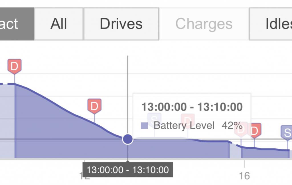

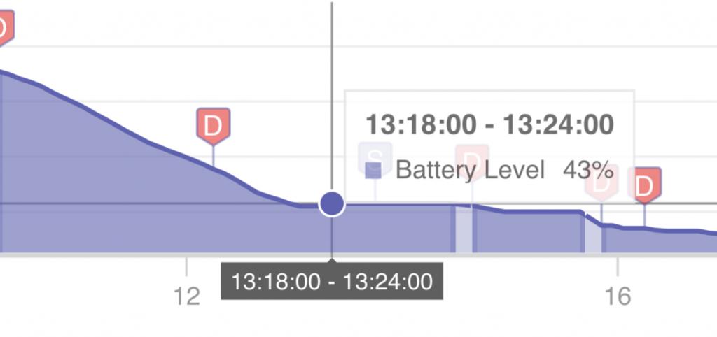

Här syns att BMS justerar upp SOC efter en stund.
Parkerade med 42%
Efter en liten stund var det 43%
Det är faktiskt möjligt att räkna fram den riktiga kapaciteten eller hur fel BMS är ute med hjälp av detta.
Parkerade med 42%
