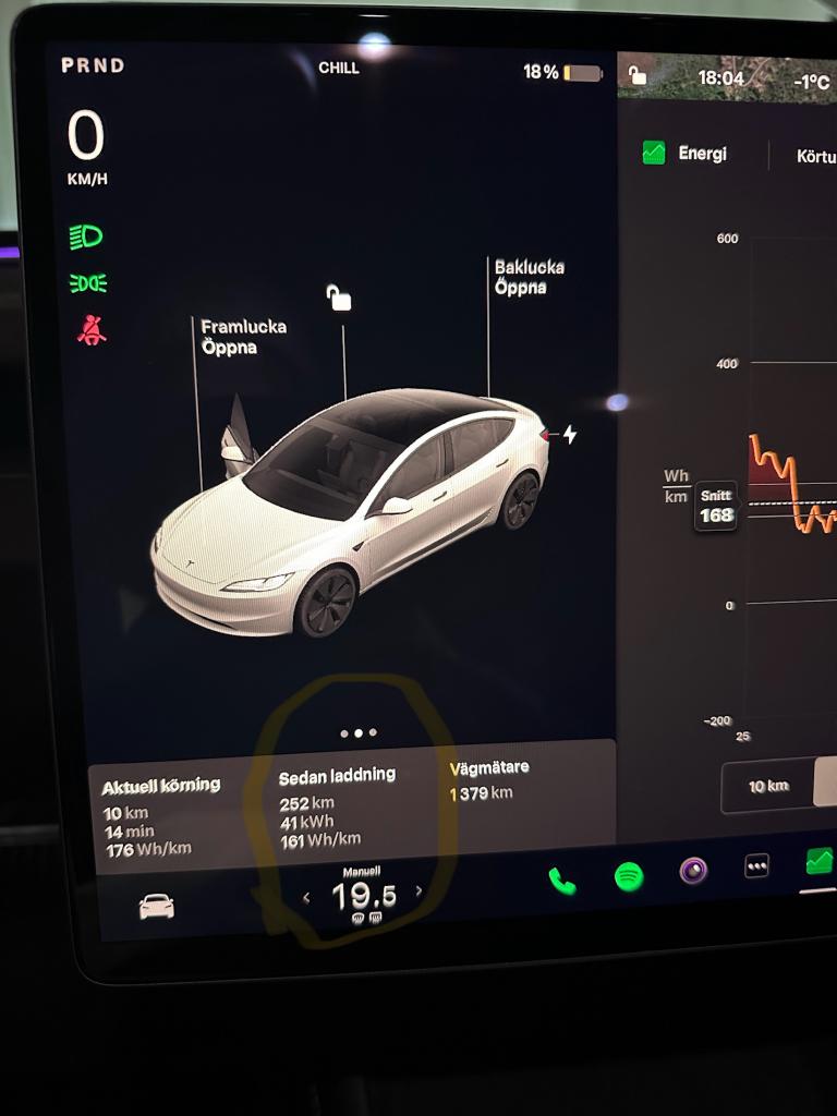

Första gången jag äger en Tesla model 3 så har lite funderingar kring hur förbrukningen räknas.
Bilen är en 3a RWDsom rullat ca 100 mil, 60 kwh LFP batteri med som jag förståt det ca 57 användbara. Rullar just nu på 18 tum dubbdäck och vi har runt 0 grader i Göteborgsområdet.
Som bilden visar har bilen förbrukat 41 KWH med drygt 18 procent i kvar i batteriet. Med lite kanske jag kommer upp i 49 kwh innan batteriet hamnar på runt 1-2 procent. Det innebär att det saknas ca 8 kWH? Någon som har något tanke av var dessa tagit vägen?

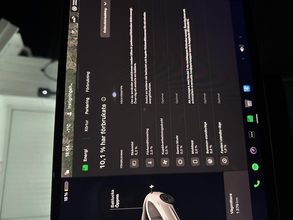

På bild nr 2 står det att bilen förbrukat ca 10 procent i parkerings läge, innebär i runda slängar ca 5-6 kwh. Kan det vara dessa som saknas ifrån de 49 kwh som bilen förbrukat vid körning? Eller är den förbrukade energin inkluderad i bild nr 1 tror ni?
Öppen för tankar och idéer.

Det inringade i bilden visar bara förbrukning under körning. Inget av det bilen förbrukar när den är i parkeringsläge är med där.

Det stämmer som du tänker, bild 1 visar bara förbrukning under körning och bild 2 visar övrig förbrukning. Så med 161Wh/km har du en räckvidd på 35 mil om batteriet är laddat till 100% vid samma körmönster.

Tack för alla svar. Då börjar poletten trilla ner.
Rätt rimligt då med ca 50 kwh under körning och sedan ca 6 kwh under parkering. 56 kwh ish tillgänglig.
350 km med samma körmönster är ok med tanke på kyla och dubbar. Ska bli kul och se hur mkt det går att kräma ur under sommaren och längre körturer. Vi kör inte speciellt långa resor och blir därför rätt hög förbrukning vid start, hinner inte bli riktigt varm innan den ska köras några timmar senare.
Mykie har su någon bra formel du baserar uträck ingen på? Vet att det ska gå genom typ snitt och körsträcka för att sedan dividera med något kanske haha 😁

Som du skrev: 57 kWh användbart = 57000 Wh.
Förbrukning 161 Wh/km.
57000/161=354 (354 km = 35.4 mil)

Det stämmer även då att bild 1 inte har med energin förbrukad från bild nr 2 utan de får man själv räkna ihop?

Oklart om jag fattar frågan rätt…
Bild 1 ”sedan sista laddning” är precis vad det låter som, men det är bara energi under körning (bilen inte i P).
Bild 2, är valt sedan sista laddning som dragit 10.1%.
Skärmen har dragit 5% vilket låter orimligt mycket…stått och sett film flera timmar?

Du har förstått det rätt 👍 precis så jag menade.
Blev en stund när vi försökte få igång skärmen bak med hörlurar också.

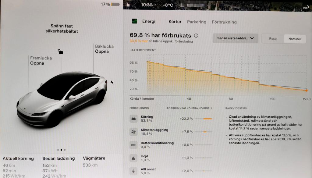

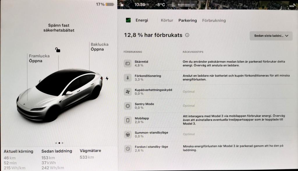

Måste säga att räckvidden är sämre än jag förväntade mig med LFP batterier, vet förvisso inte hur räckvidden ser ut på LR?
Men att bara få ut kring 20 mil på vintern på en laddning är klart sämre än förra bilen som var en Kia e-Niro.
Åkte till jobbet i morse och hade då 39% kom fram med 17% kvar.
Hade tänkt åka hem utan att ladda men fegade ur och kopplade in mig här på jobbet för att få lite mer marginal.

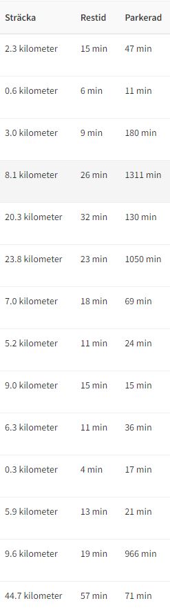

Laddade i fredags till 100%, har kört massa korta resor under milen i helgen mellan barnkalas, träningar, julmarknad m.m.
Så jag fattar att räckvidden blir bättre utan alla dessa korta resor!
Men faktum är att med gamla e-Niron hade jag haft minst 30 mils räckvidd med samma körmönster. Det jag vill ha sagt är att jag inte läst på tillräckligt ang. räckvidden med LFP, vinterklimat och blandad körning med massa korta turer.

Jag har snittat 278 km räckvidd senaste veckan med min M3RWD, medeltemp -7. Har en mil till jobbet med 100 m höjdskillnad som inte LFP-batteriet klarar av att regenerera nu när det är kallt. Jag misstänker att Tesla värmer ganska aggressivt när det är kallt, och det kostar ju både verkningsgrad och effekt. Hade önskat ett eco-läge för klimatanläggningen som på andra elbilar. Tycker inte det är någon större poäng att värma upp kupén mer än att det blir imfritt. Hinner ju ändå halvvägs till jobbet innan det är varmt.

Har du haft sentry mode eller förvärmt eller ngt annat som dragit extra ström?
Kian har väl 67kwh, vs 60kwh i Teslan. Dvs Kian bör gå ca 10% längre förutsatt ungefär samma förbrukning. Men det bör definitivt inte vara 50% längre, då är det något som skiljer i användningsmömstret.. Det har väl tex varit rejält kallt på sistone, kanske var det inte riktigt lika kallt när du körde Kian? Kanske under respektive överestimerar du lite?

Ingen sentry mode eller förvärmning, men som sagt, många korta resor från 100% till 40%
Här är resorna från senaste laddningen i fredags (Autoplan GPS-puck).
Sista turen till arbetet idag 44.7km vilket då landade på 17% vid arrival. Ser ut som Tesla överapporterar lite på km?
