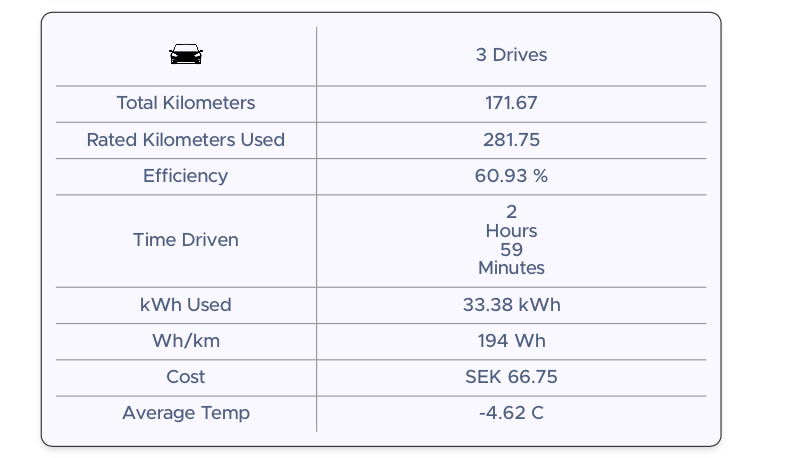

Går det inte att förvärma Renaulten med laddsladden inkopplad?
Körde i dag min M3 17 mil fördelat på två turer. Temp minus 4,6 i snitt. Drog precis under 2 kWh per mil. Dock var bilen förvärmd inför båda körningarna. Värmepump tycks göra susen. Eran MY körs väl på något liknande?

Mycket riktigt! Det verkar göra oerhörd skillnad att ha en värmepump och Meganen har det garanterat inte. Eftersom vi bor i SE4 med de elpriser som följer så laddar vi bara på natten när det är billigare el. Just nu har vi dessutom bara en laddbox att dela på. Tragiskt! :D
Jag ska försöka prova att dra igång laddningen manuellt en morgon medan frugan förvärmer bilen. Problemet är ju att hon går upp en timme före mig för att åka före morgonrusningen medan jag jobbar remote. :mrgreen:
