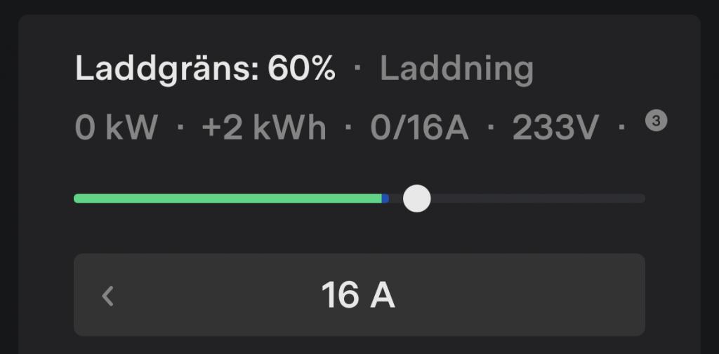

bilen står ute, det är ju en bruksbil :) jag ser ingen "kalltbatteri buffert" i blått , bilen står oftast mer en två-tre dagar utan att köras. där av att jag kan säga att det ser ut att det är ~2% per dygn under en period. :)

Står den ute i Sverige nu så måste det nog vara en blå del om du inte har nyladdat (kanske gömd under den vita dot:en man justerar laddningsinställningen med).
När du parkerar bilen kan SOC justeras.
Kolla SOC 30 minuter efter parkering om den ska stå utan att laddas, notera värdet. Kolla sedan inte med appen en massa ggr utan kolla nästa dag en gång.
Jämför SOC och kolla sedan i appen, flytta vita laddningspricken så du ser var den gröna linjen slutar.

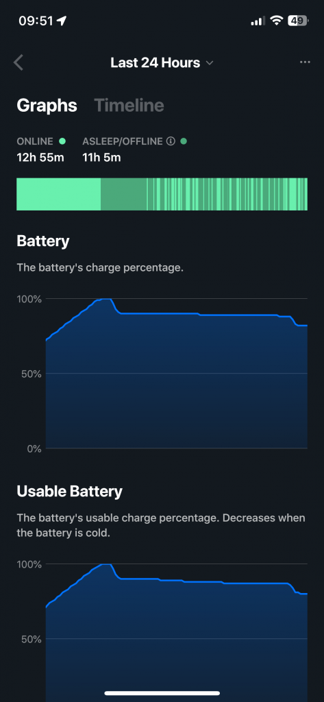

Jag ser ett konstigt beteende med min MY med LFP iom senaste uppdateringen till 2023.44.1 (vad jag tror iaf..) Bilen vaknar konstant trots att sentery är off vilket den inte gjort tidigare.

Om jag läser kurvan rätt så tappar bilen ~10% ganska snabbt efter laddningen avslutas, medan bilen sover. Är det normalt?
Vad är det för app? Hur kollar den batteriets laddningsnivå utan att väcka bilen?

Det sker en körning precis efter laddningen så den biten är ok :) jag använder Tessie som är inställd på att inte väcka bilen. Är inte helt hundra på hur den samlar in all data men det kanske någon annan mer erfaren kan svara på.

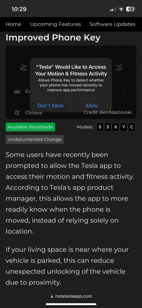

Noterade precis att bilen verkar vakna så fort jag närmar mig även om jag inte drar i dörren (nytt beteende). Kan vara relaterat till nedan? Då jag bor i ett radhus och bilen står precis utanför så kommer det ske väldigt ofta.

Men då stämmer inte grafiken. Bilen sover ju medan det är 10% batteri dropp.
