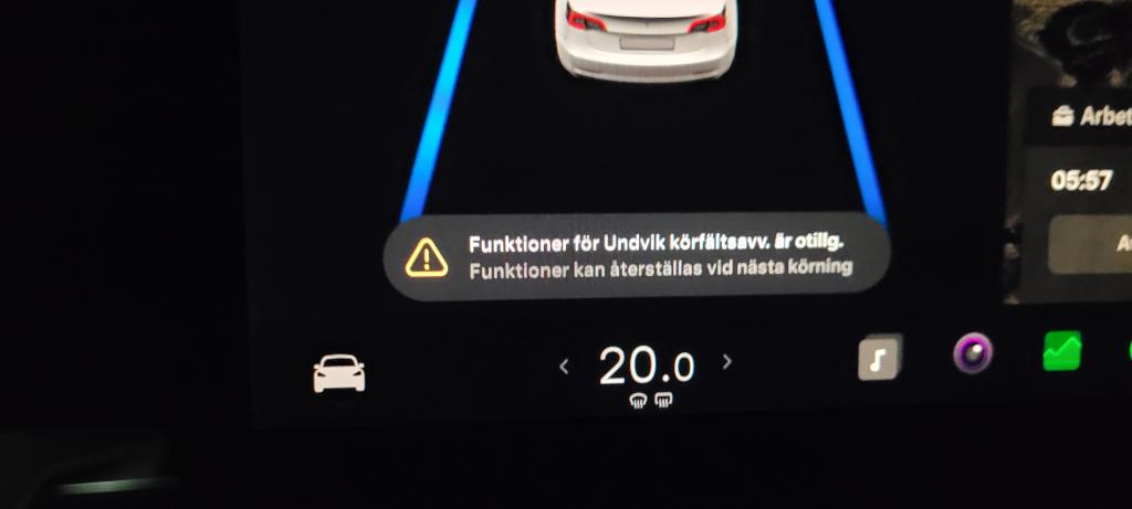

Denna ruta poppar upp ofta på min skärm. Har aldrig fått det tidigare och har ingen aning om vad som menas. Det kommer upp även efter omstart.

Troligen dålig sikt för någon av kamerorna, men man kan ju tycka att bilen skulle meddela detta

Nej, det gör den ju inte?
Det kunde ju framgå att någon specifik kamera är smutsig så att man kan åtgärda problemet.

För mig gör det just det, den visar vilken det är i en notis innan just denna hänvisade notisen dyker upp.
Man får vara uppmärksam helt enkelt.
Osäker på om dom dyker upp i listan bland felmeddelanden dock.

För mig betyder den; ”Det är vinter igen och jag ser inga vägmarkeringar” Dyker upp varje gång jag kör på snöig väg.

Har samma problem sedan bilen var ny. Varit inne 2 gånger för det.
Första gången gjordes något oklart men det löste problemet i någon dag. Tydliga signaler när bilen spårade ur och allt funka.
Kom sedan tillbaka, var inne sist och de kunde se i loggen att det i samband med detta ofta varnade för höger b-stolpes kamera. Ligger en beställning då på att få denna utbytt. Förhoppningsvis löser det problemet.

Fick samma meddelande när jag körde en Highland i ösregn nu.
Den sa även något om att avståndsbedömningen för parkeringsassistansen kunde vara otillförlitlig. :D
