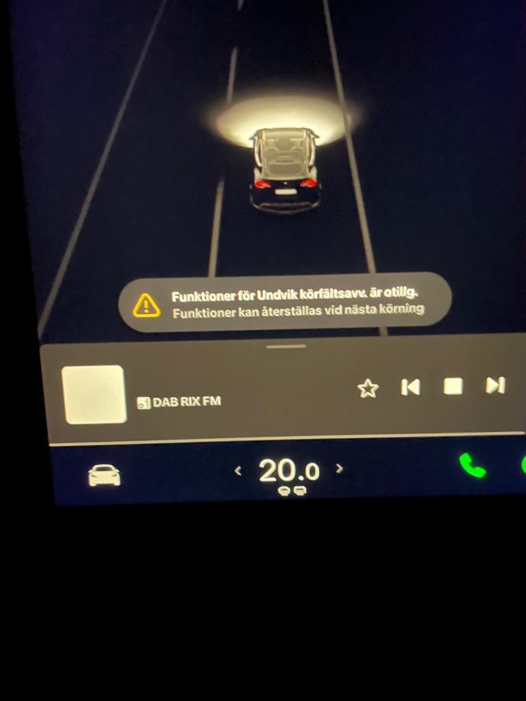

Bad: Se bild. Objekt m.m. ser jättekonstigt ut. Nu var det iofs mörkt och duggregn, så kamerorna påverkas ju utav detta.
Sen vet jag inte om det hör till uppdateringen, men upp ett felmeddelande när jag körde nu på morgonen. "Funktioner för Undvik körfältsavv. är otillg."
aldrig sett innan och undrar vad det betyder egentligen.
Har ofta haft den varningen innan uppdateringen.
Troligen skitiga kameror och att den inte kan varna om du kör över linjer.

Japp, har samma om det är dagg / regn på b-stolpen.

Märkliga är att jag får det trots att det är torrt och rent på B-stolpen
Kolla noggrant om det är fukt på insidan av glaset på B-stolparna. Det problemet har jag på min bil. Tog ett tag innan jag insåg det, fast att jag ofta stod och putsade och gjorde rent vid kamerorna på B-stolparna.

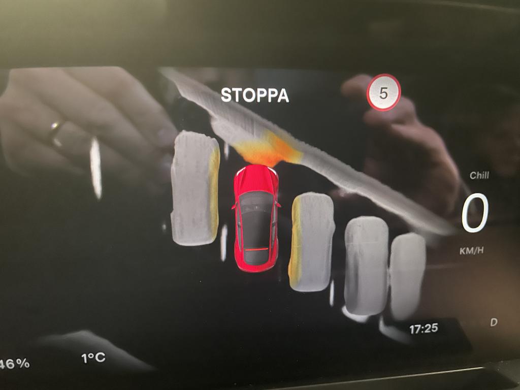

Min bil skriker stanna, när det bara är en halv plaid i P-rutan och resten utanför.
En dålig lösning med helkass parkeringshjälp blir inte bättre av att man försöker snygga till den, det är nästan som att måla ovanpå rost.
Fast målar man på rost ser det iaff bra ut en stund…
Själva animeringen är som en rörlig gröt som inte går tyda, förutom om man står i en synlig ritad p-ficka.
Nu har jag inte en Tesla Semi i mitt dubbelgarage, utan en massa rörligt slem till gröt istället. Semin den avbildade stod i vart fall still i animeringen.

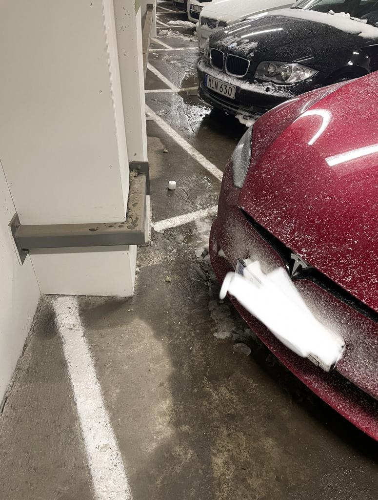

Här har jag kört in i den vita gröten enligt min bil. Annars hade den inte rymts i p-fickan.
Såhär såg det ut IRL:
40cm på närmsta stället under H strålkastare.
Ingenting mittframför bilen inom 1m.
Läste något om att man bör undvika Aquapel behandling på området där kamerorna sitter.
Kan påverka.

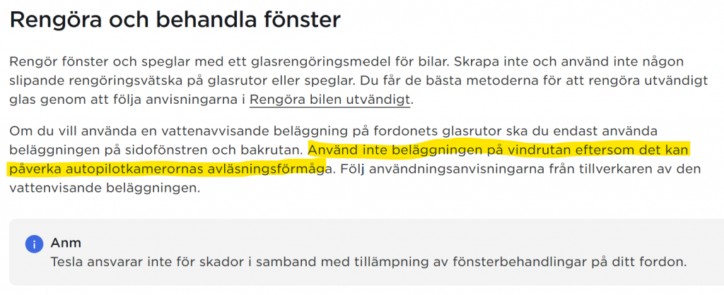

Kan påverka.
Hade jag vetat detta hade jag ju aldrig behandlat rutan och sidorna häromdagen 🤯
Så är det!
Lägg aldrig något skydd eller liknande framför.
Har du tvättat med något keramiskt schampo så torka gärna rent framför med något starkare efteråt.

Varför?
Jag har alltid behandlat vindrutan på min model S (Raven) med vattenavstötande medel och inte märkt att det försämrat autopiloten. Dock aldrig jämfört eftersom rutan alltid varit behandlad. Har någon mer info/källor angående detta?
